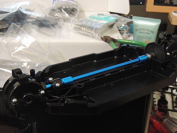

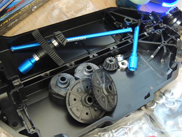

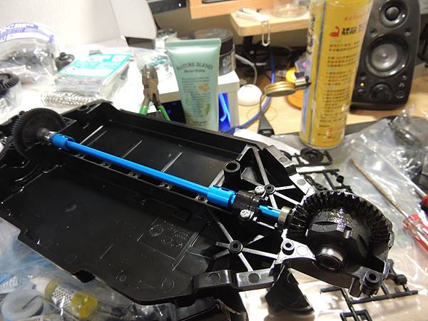

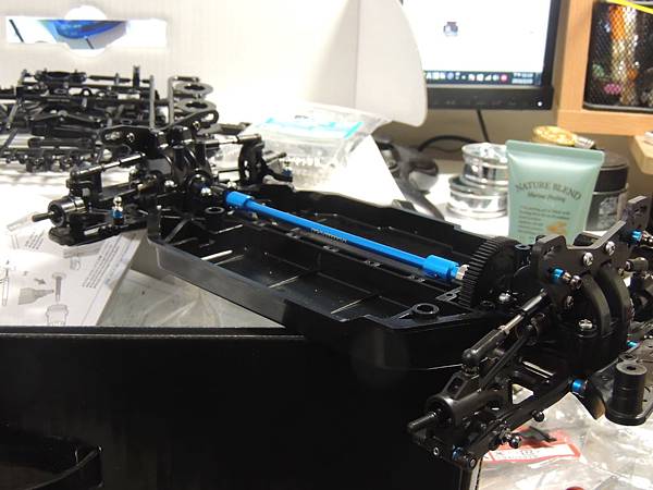

這是中間傳動軸組裝

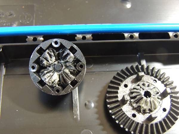

差速器組裝 此差速器為四個小傘齒 TT-01為三個小傘齒 無油封設計 所以TAMIYA特別付了一個小罐子 有點泥泥的 應該是用來模仿差速油設定 塗上去後會有阻力 也可以防止磨損
中央傳動軸+差速器完成

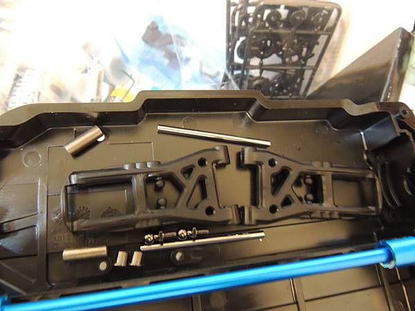

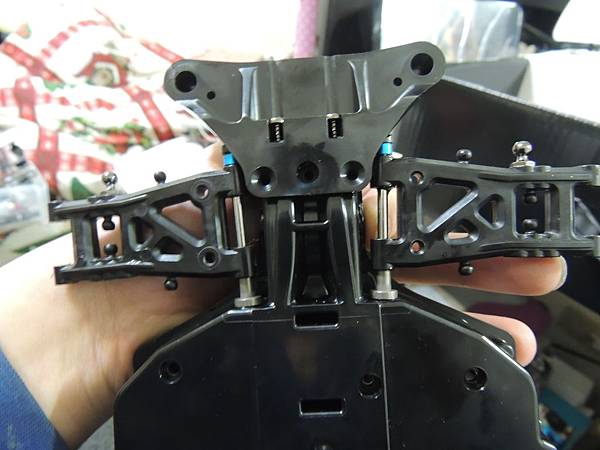

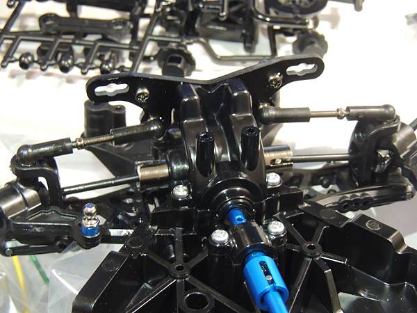

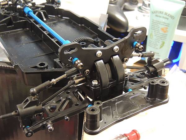

開始組裝搖臂
下擺臂組裝完成

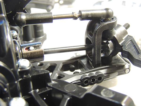

這裡的設定有點奇怪 不知道是我知識不足 還是這設定本來就這樣?? 裝完後 擺臂會有點斜斜的 兩邊都是

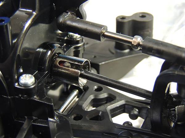

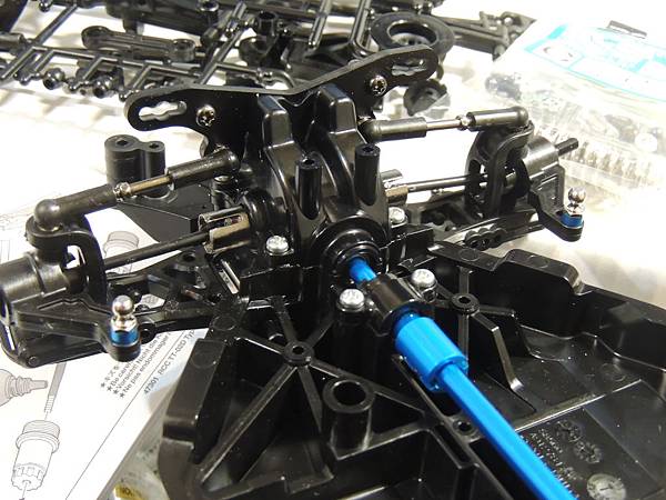

轉向系統完成
這是TT-02D TYPE-S特有的轉向系統 有點仿CVD萬向 但卻又做不出像真的CVD這麼大的轉向角度 看來這來是要自己升級 但轉向角度還是比一般的TT-02D還要大
整車的搖臂懸吊系統完成

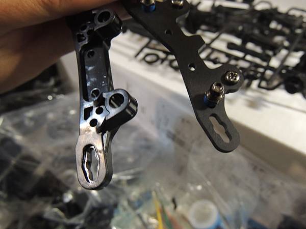

上蝴蝶臂 這裡的蝴蝶臂和一般的TT-02蝴蝶臂有差別喔
一般TT-02是塑膠製的 Type-s是較硬的材質 而且很輕

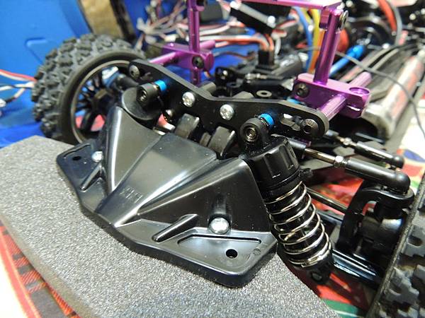

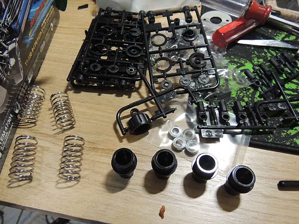

開始組裝避震器
這台的避震器一樣是用塑膠製的 但是是有油壓的避震器 所以要灌油 以及油量平衡要檢查
裝上避震器 順便上了輪胎 因為我比較喜歡玩有點速度和拉力
所以輪胎選用拉力胎 原廠德甩尾胎就先放在一旁

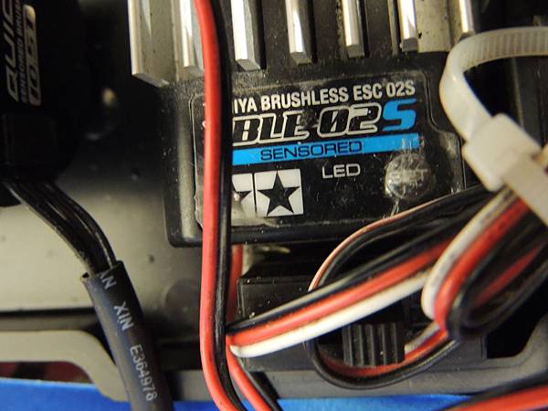

電裝是用TAMIYA原廠的TBLE-02S 個人覺得這個電子變速器還不錯用
這是60A 有感無刷馬達和碳刷馬達兩用的電子變速器
這裡是TBLE-02S 的無刷馬達和碳刷馬達的切換設定方法

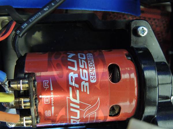

馬達採用好盈3650 3300KV 10.5T的馬達 新手來說覺得不錯用

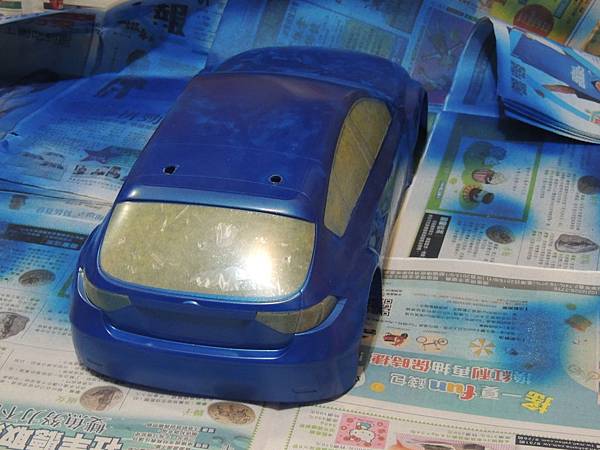

車殼製作分享

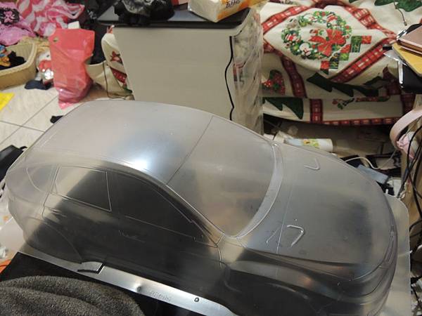

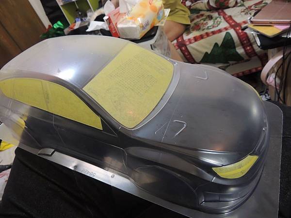

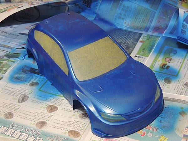

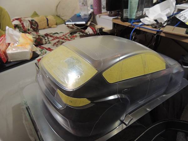

首先 買來一定是透明殼 開始製作囉
先上遮蓋貼紙
前後都上

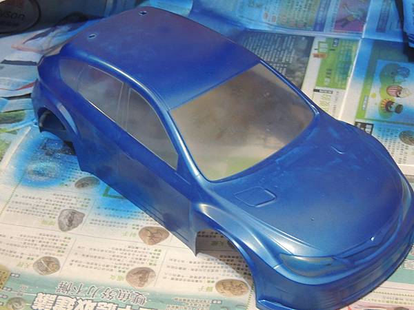

然後噴漆 反過來噴裡面 盡量噴 其實這種油內往外噴的車殼不用擔心流湯 反正也看不到
噴完後醜醜的? 真的很醜

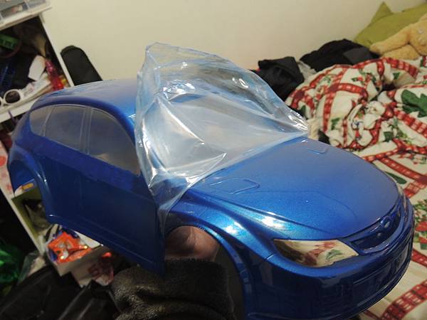

但是其實外表有一層膜 撕開了就亮晶晶囉!!!
全撕開了 有亮晶晶嗎?

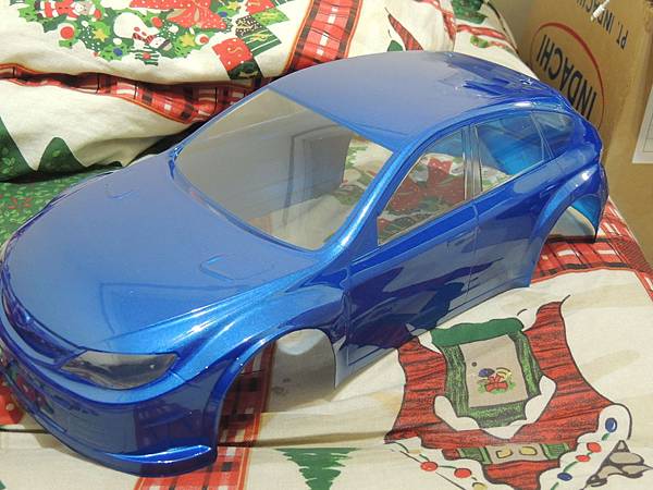

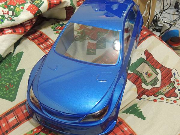

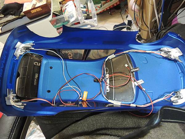

再來上車燈電裝 然後貼貼紙

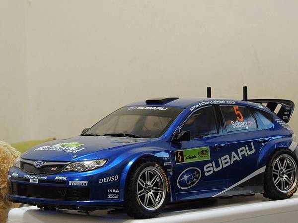

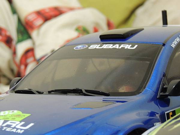

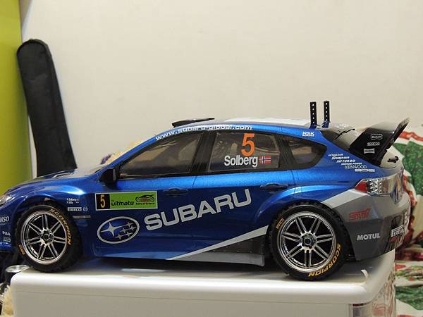

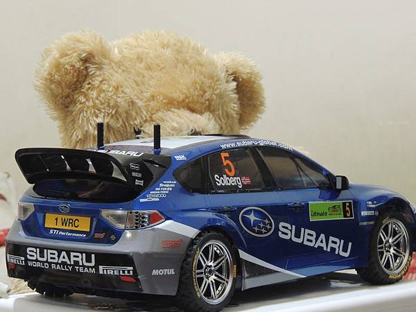

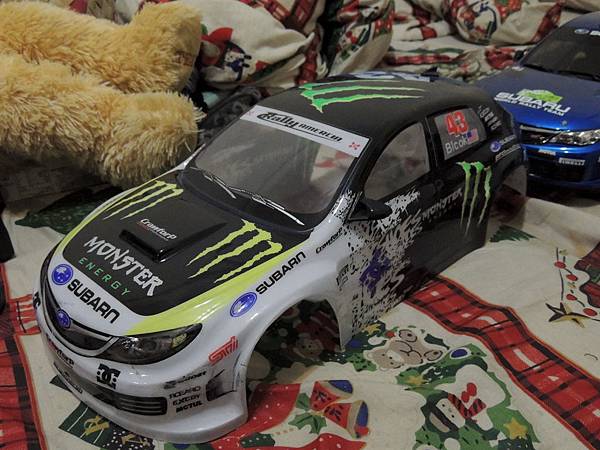

完成!! 賞車時間

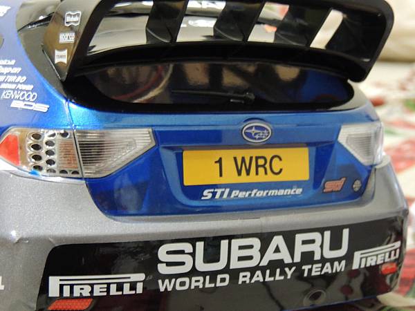

這是之前買的一個400元的大陸殼
其中精緻度差非~~~~~~~常多
日本製和大陸製的果然有差

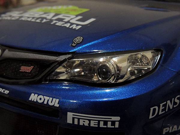

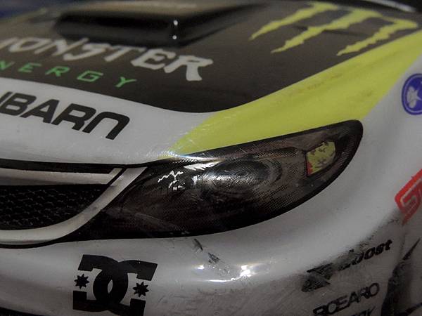

頭燈的差別
總結
這個車殼貴 但做完以後的精緻度真的是潮爽的
但這款車殼也真的難做 曲線多
難割 貼紙難貼 車燈難裝 反正什麼都難
