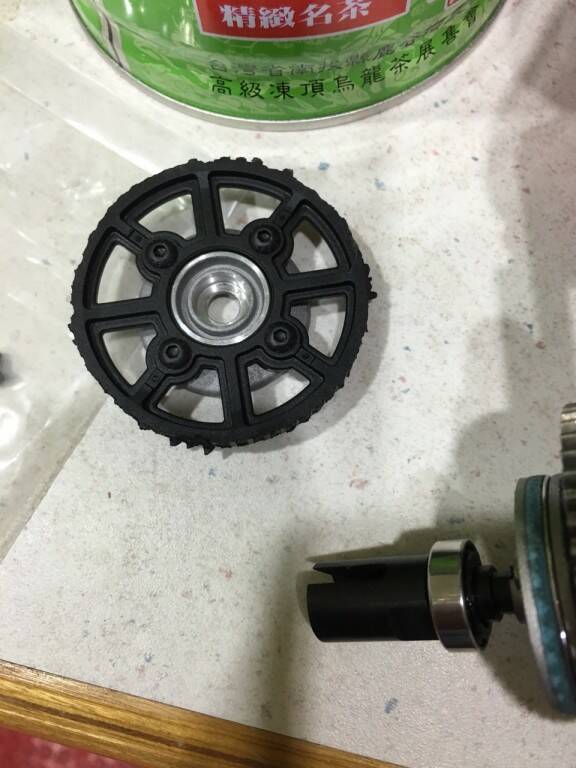

請問有人改過雷虎 e-MTA 主齒輪嗎?
塑膠主齒輪改金屬齒 或 其它主齒輪強度改裝?
因為我的K ROCK 主齒輪掃齒,想改掉,它和 e-MTA 主齒輪是一樣的 。
今天(3/12)改好,明天試試看試了⋯⋯OK⋯⋯
要改的人,自行要評估馬達丶變電(電流)⋯
齒數55 變為49,速度快、電流上升
掃齒的塑膠齒
掃齒的塑膠齒

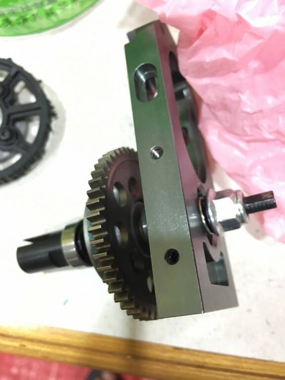

改金屬齒
改金屬齒
金屬齒安裝
金屬齒安裝

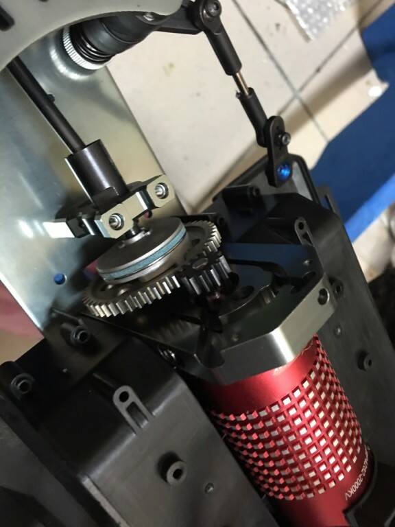

順便把G3的豹子拆下來裝G5
順便把G3的豹子拆下來裝G5
