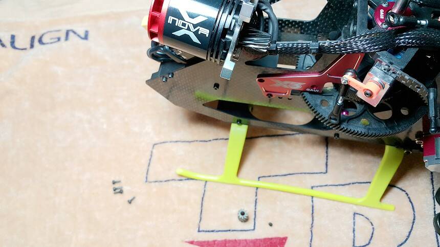

小弟的X3使用的是XNova-2618-1860KV,目前配置12T鋼齒,估計最大轉速約為:
主旋翼:(22.2*1860)/(131/12)*0.9=3404.23 rpm
尾旋翼:3404.23*4.69=15965.82 rpm
換上三旋翼後,小弟擔心旋翼頭重拖,所以將齒比降下一齒,使用11T的馬達齒,
不過剛好GAUI最小鋼齒只到12T,所以選用QF11T鋼齒,降完齒比後,估計的最大轉速約為:
主旋翼:(22.2*1860)/(131/11)*0.9=3120.54 rpm
尾旋翼:3120.54*4.69=14635.33 rpm
這樣看起來就比較不會那麼高轉可怕;尾槳的部分也將換成小弟的最愛亮光黃。
一開始先將旋翼頭拆下,11T馬達齒輪換上

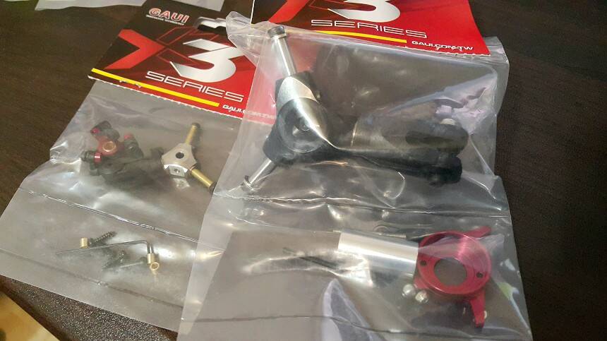

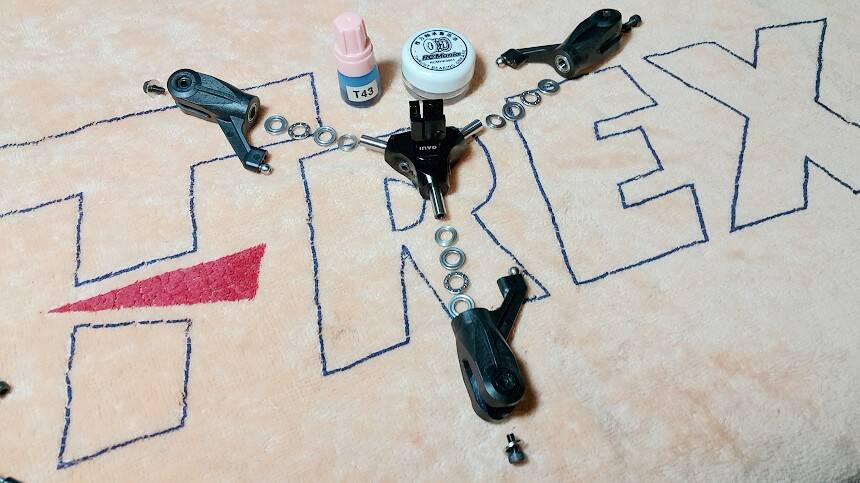

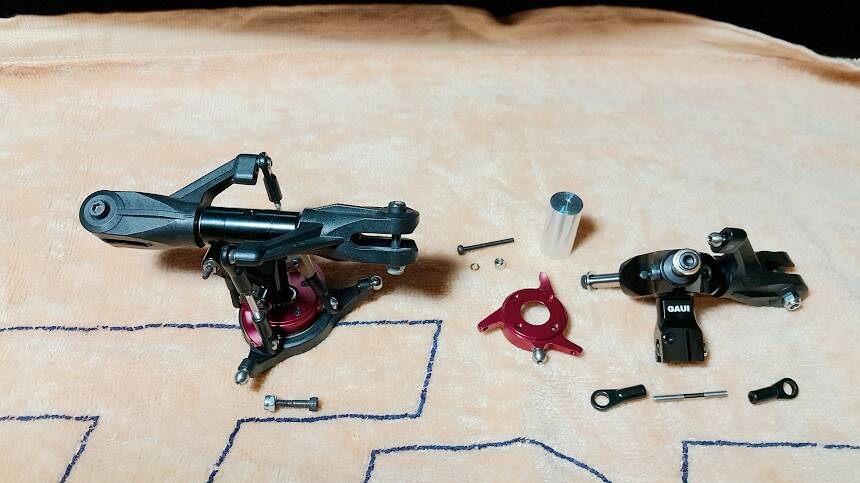

拆開三主旋翼頭改裝套件,
零件數量非常的"剛好",
其他的零件則要從舊的"殺肉"
一下手後小弟發現,新的改裝件內槳夾,
很明顯的沒有槳夾防射改裝套件,這...樣好嗎
防射改裝套件的部分,因DM都沒有特別提到,
小弟心想GAUI也應該都已經測試周到才對,
也因為防射套件沒有多買,齒比有重新配過,
同時小弟抓不住太高的轉速,所以就使用新的設定,
"無槳夾防射槳改裝件" 的三旋翼頭硬上,
另外小弟發現新的橫軸螺絲好像有比較短一點點,
還有還有...附的那隻橫軸螺絲吃膠吃得太多了吧!!!!!!

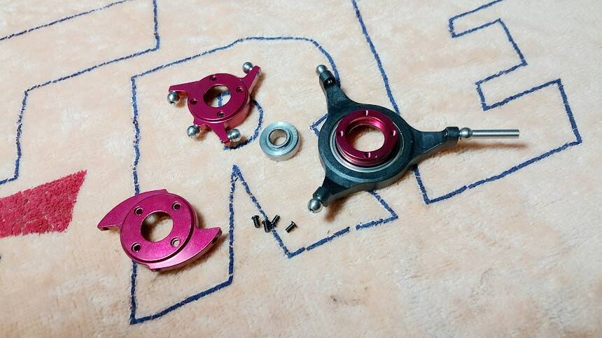

再來十字盤,先將球頭螺絲都拆過去新的並上膠鎖緊

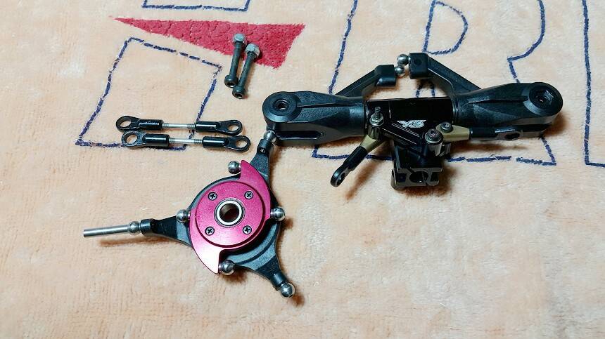

卸下四顆螺絲,改裝套件內附的"工具",
可輕易的將舊的十字盤上盤頂出,
之後拆出魚眼軸承,準備移植新十字盤

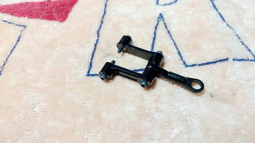

準備分屍舊剪形臂

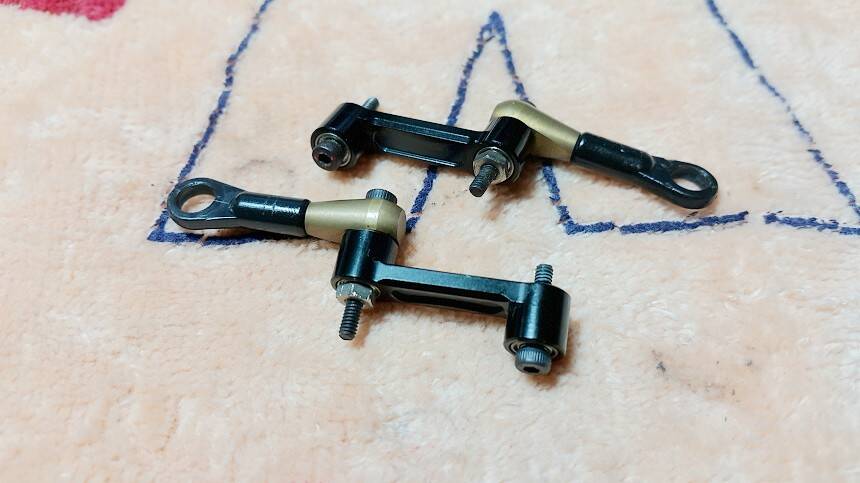

新剪形臂組裝完成,很有創意的設計

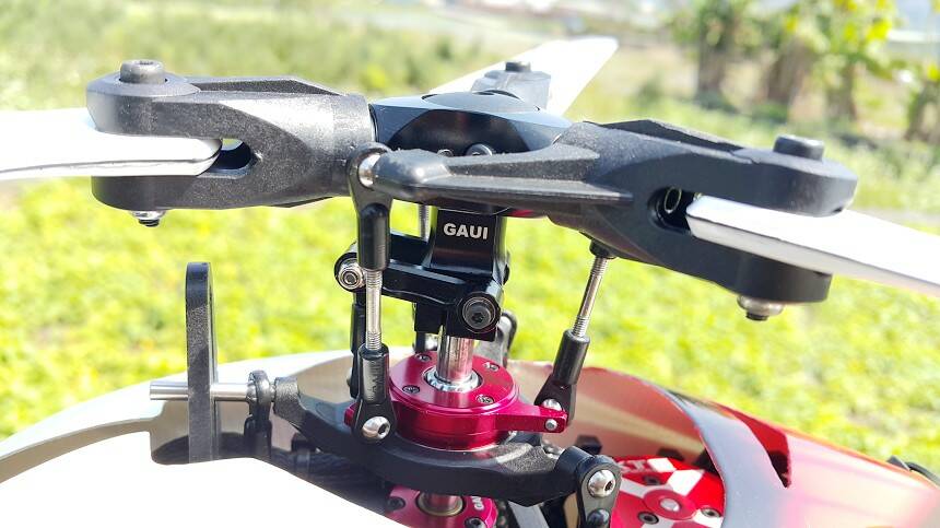

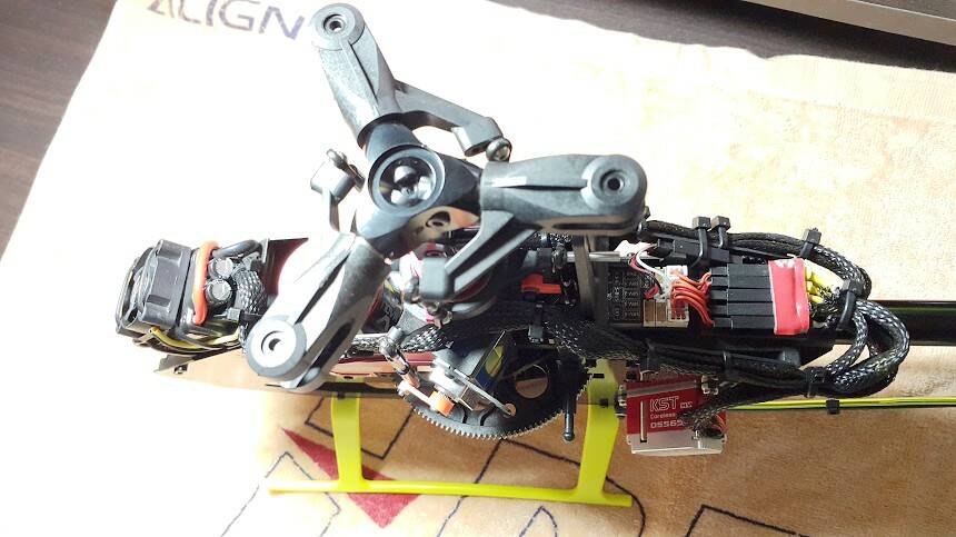

三旋翼頭、十字盤換裝完成
連桿地獄完成

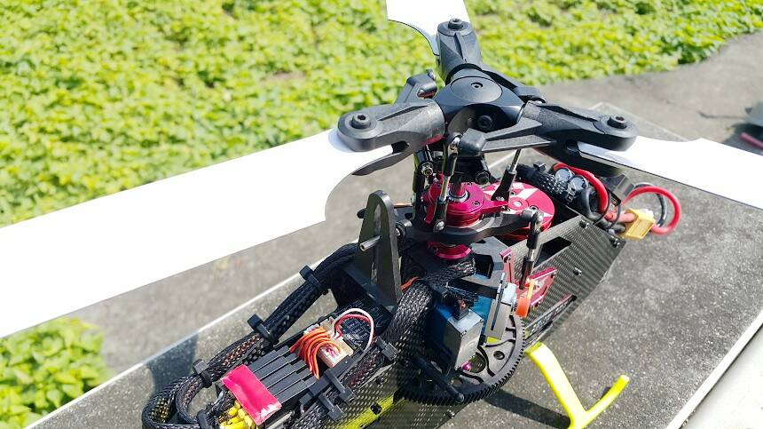

三旋翼頭上身囉,原先兩槳沒裝旋翼剎車盤習慣,
但換了三槳之後發現真的不能看,除橫軸裸露外,
還有進灰塵的疑慮,這個小弟之後會補裝上去

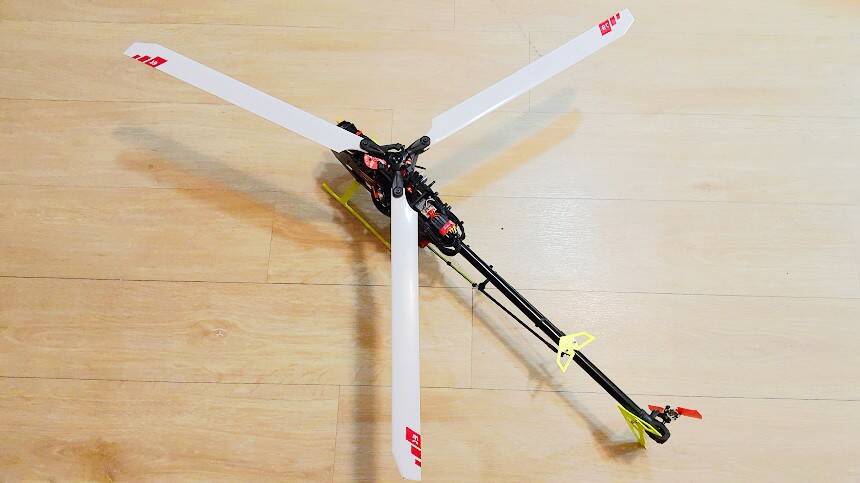

裝上白爛武士槳(再多畫一支XD),先測試旋翼頭的手感如何,接著再做尾三旋翼的改裝;
由於之前聽前輩測試結論,尾三旋翼系統,多的那一支槳就是陀螺儀內的"i gain"之說,
小弟先行降低小金腦的十字盤感度,升降、副翼的 I gain 由60降為>50,其他感度不變,
另外,由於也擔心改三旋翼對Xnova-2618產生重拖,所以將集體螺距重新調整為10度、
循環螺距降為9.5度來進行試飛。
試飛了兩三趟之後,發現三旋翼頭沒有小弟想像的好飛,首先是不噴、動作遲鈍、軟力等,
就算油門開到100%也是一樣,沒有兩槳的爽度,一開始小弟非常失望,後來透過前輩的測試,
發現原來是小弟的思考方向錯誤,三槳系統多出的那支槳會牽制機身的翻滾動作來產生穩定感,
螺距應該對"增加循環螺距、減少集體螺距"方向來改動;另外也提醒小弟對於重拖過於擔心,
集體螺距應也不需做到那麼低,建議把循環螺距增加至10.5度、集體螺距回到11度。
GAUI X3 換裝 3+2 試飛影片(小高手佐佐木出馬)
簡易飛行參數:
油門:IDLE1 80%(關閉定速)
螺距:11度(PITCH PUMP關閉)
副翼翻滾速度:380度/秒(EXP-5)
升降翻滾速度:380度/秒(EXP-5)
尾舵速度:500度/秒(EXP-10)
整體飛行起來感覺已經不錯,多了一種可快可慢的穩定、靈活度,接近原先兩槳,
但三槳特別的細膩程度增加非常多,做大動作瞬間的已不像兩槳有快速帶過的手感,
眼睛可以明顯的看出機身姿態的細微改變、需要大動作時只要加大舵量即可的感覺,
所以才產生遲鈍的錯覺,事實上搖桿下動作的起始、中段、結尾速度都非常線性均等。

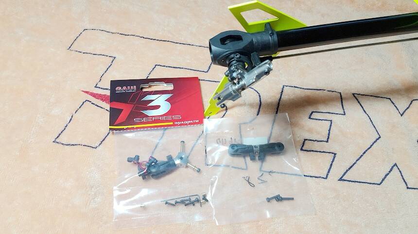

前一天試飛的結果,高油門轉速的情況下,
發現兩尾槳在高速航道中已經有些不足,
決定開始繼續將X3完整進化成3+3系統
拆開三尾旋改裝套件,
只需要把舊的尾槳夾拆過去,
非常簡單

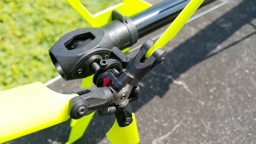

尾橫軸是使用螺絲+銅套鎖上T頭,
不過橫軸螺絲這這這.....又吃膠吃滿滿滿了

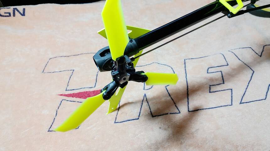

很快的清除、上膠鎖緊,三尾旋翼上身

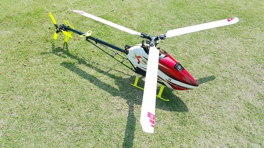

X3X3再+3,換裝完畢,
先不管飛行手感的話,
外觀已經完全打死小弟
有了前一天的飛行經驗,小弟針對3槳飛起來的感受對小金腦再做調整,
除了感度維持設定之外,再將螺距做回原先12度,及開啟PITCH PUMP,
這證明了小弟對三旋翼系統重拖的現象過於恐懼,Xnova-2618於降齒比後,
可直上改裝3+3(360mm)系統,不會有重拖的感覺,也了解原先是降太多螺距導致無力,
經前輩建議調整後,已覺得三槳飛起來比兩槳有力許多,更增加了穩定度與滯空性,
這次也將好盈定速開啟,耗電並無明顯增加(原先就很耗電XD)。
