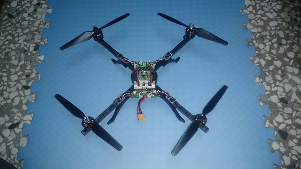

移植後已飛行一陣子了,前幾天空中爆槳,摔斷了二軸的碳纖維管,趁換管子機會拍照一下,順便做個防水
噴一下防水漆,不知能不能防毛毛雨
噴一下防水漆,不知能不能防毛毛雨
有換用Kiss18A電變
有換用Kiss18A電變
白色的東東為3D列印件
白色的東東為3D列印件
機架不含組裝螺絲72.5克
機架不含組裝螺絲72.5克
快組好了
快組好了
完成
完成
背面圖
背面圖
45角側面圖
45角側面圖
接收與飛控在同一塊板子,因此很簡絜
接收與飛控在同一塊板子,因此很簡絜
使用4S動力,粉強哦
使用4S動力,粉強哦
不含電池,空機重390克
不含電池,空機重390克

機架為自製,電裝移植XK X350 3D倒飛機,因為飛控調機是我的弱項,又想飛倒飛,所以買套裝機來移植

我原本也是用二根碳纖維方管十字鑲嵌,不過最近練倒飛常摔機,用4根管子,可換單軸管子比較省
碳纖方管要摔斷也不容易,大概要像神風特攻隊直接俯衝撞地. 真的撞斷方管大概馬達也撞偏心了... 多軸好處就是機架不用要求太多設計理論.  詳情 回復 發表於 2016年2月29日 04:35 PM

說的也是,我另一台410軸距的,摔4~5次了都沒事,可這台350的,怎摔怎爆管,可能最近人品較差。有時倒飛狀態,一晃神油門往上一崔,就親吻大地了   發表於 2016年2月29日 08:39 PM
