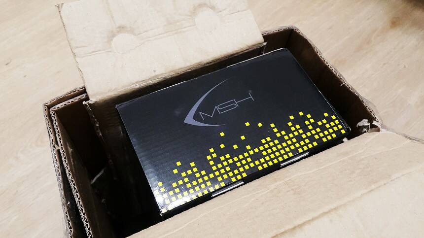

說著說著奇怪,箱子就跑到家裡來了
打開來是令人興奮的小兔 MSH Protos Mini

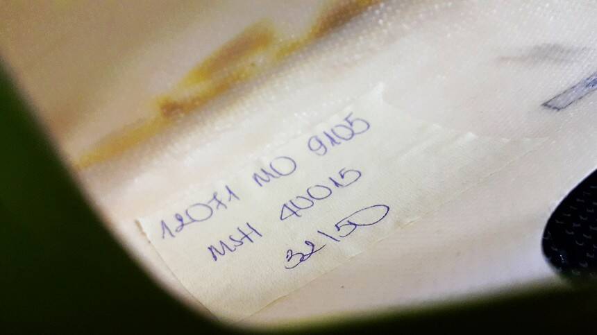

特寫頭罩內非常有異國風味的手寫零件編號貼紙

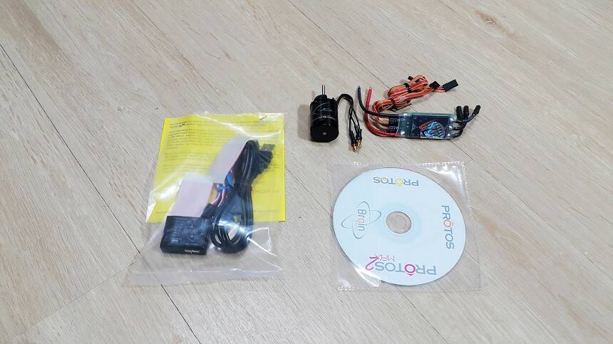

電裝、金腦、還有聽說非常"環保"的組裝說明書光碟

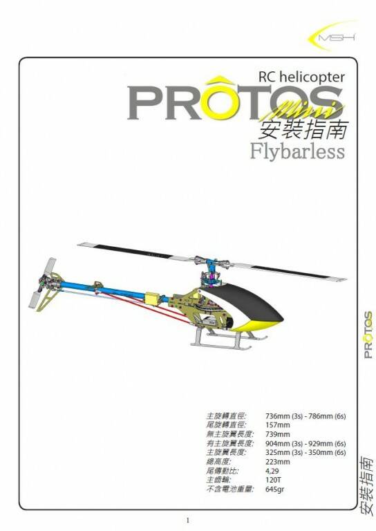

在入手小兔之前,就已經拿到代理商提供的中文組裝手冊電子檔,
對於英文能力非常___的小弟,這片就直接給他收起來不用啦!!

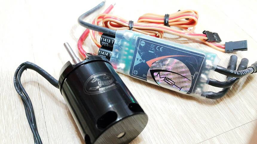

仔細一看電裝,是10極版本的2221,
和Protos500中兔用的YGE 60A V4,
配上"輕"出名的Protos相信已經綽綽有餘

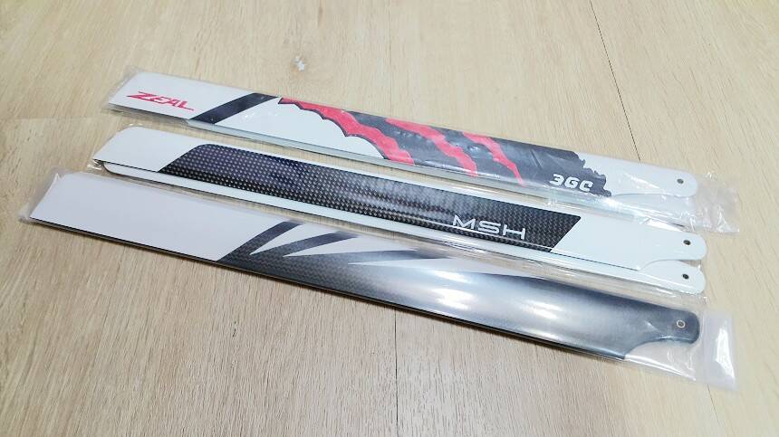

套裝也附贈一組350版的大小槳,以及兩種版本的尾管
小弟在入手前也已經詢問過代理商,直上主流360槳沒問題
350mm和手中的360mm大槳比一比,
雖然少了一截,不過聽說這組槳可不是泛泛之輩啊

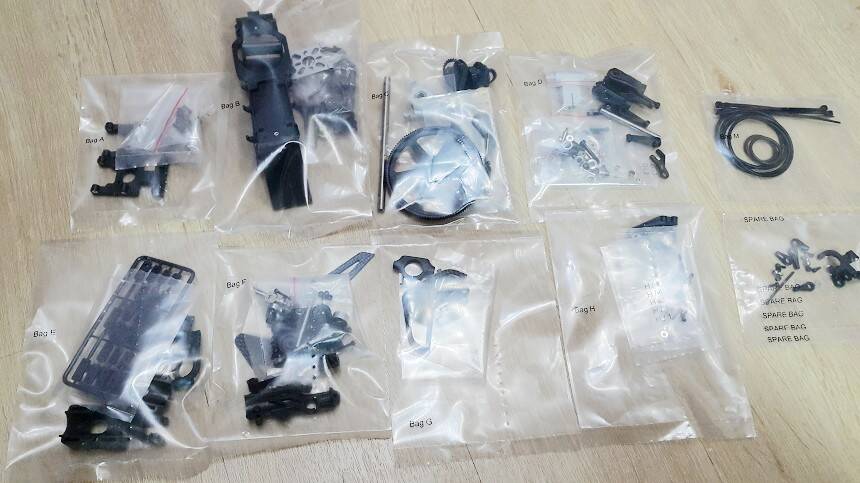

開到了下層,MSH又再一次的讓小弟驚豔,
零件的包裝是照著A.B.C.......GH排好的,
不但分別包裝排好之外,仔細看和說明書上組裝順序完全相同,
這邊真的可以感受到出貨時的用心,也讓小弟組裝時省了不少功夫

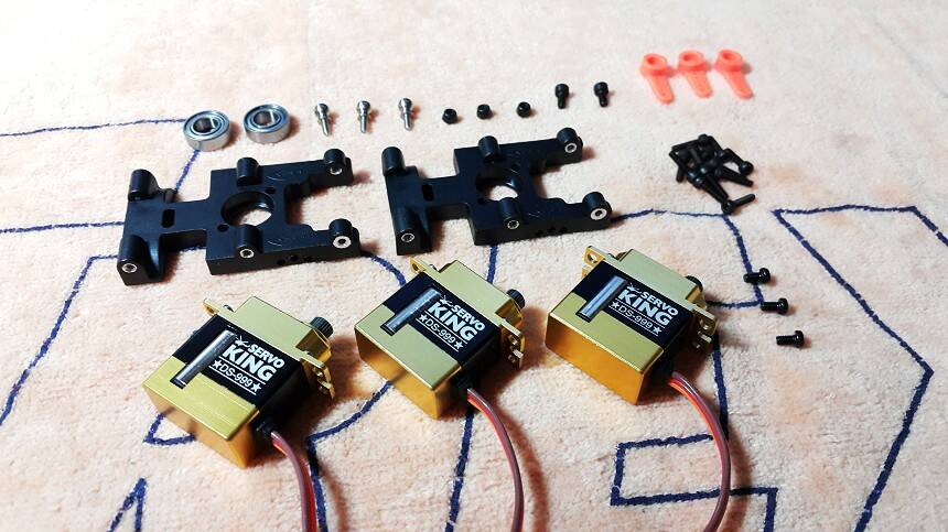

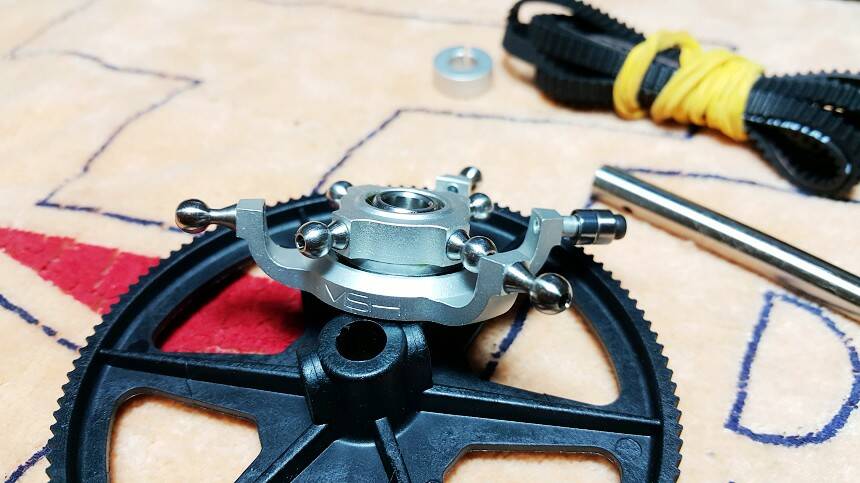

一打開BAG A,看到熟悉的主軸座和其他配件,
小弟自然把伺服器、擺臂都準備好,準備組裝的第一步

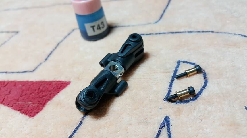

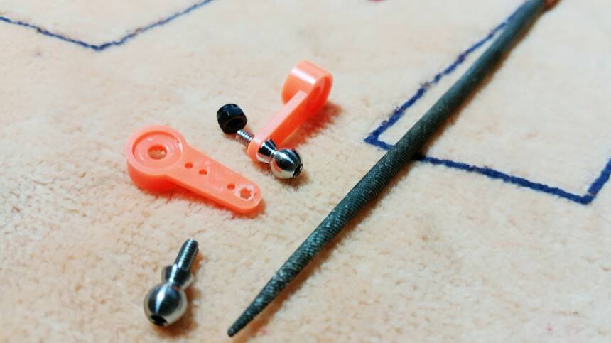

首先在易碎擺臂上稍做擴孔,鎖上球頭螺絲
夾了之後才發現黑色螺帽是漆上去的

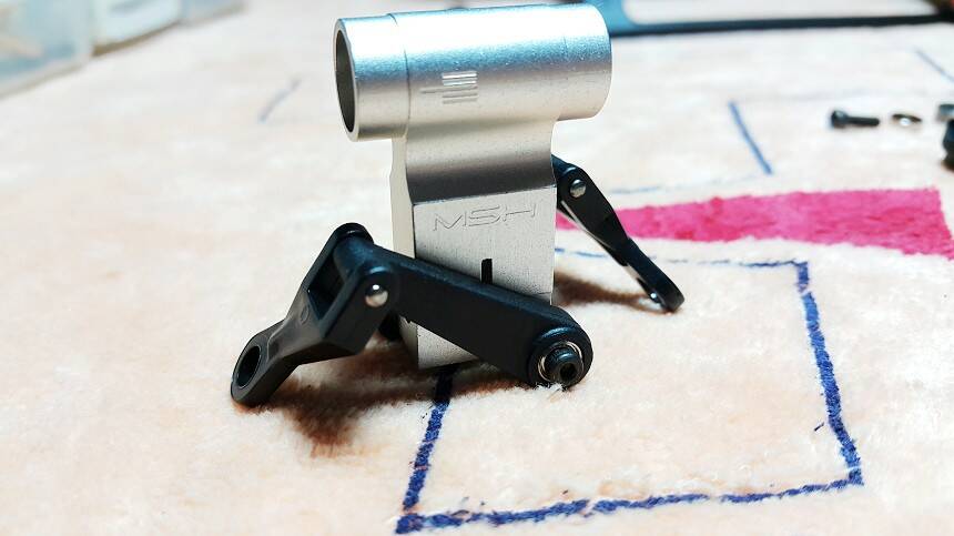

很快的把軸承放入主軸座,並用螺絲加以固定,
這邊可以看到小兔的塑膠件幾乎都是埋入金屬螺絲孔的
再來將舵機調到中立點位置並固定擺臂
照著說明書,很容易的就可以完成BAG A

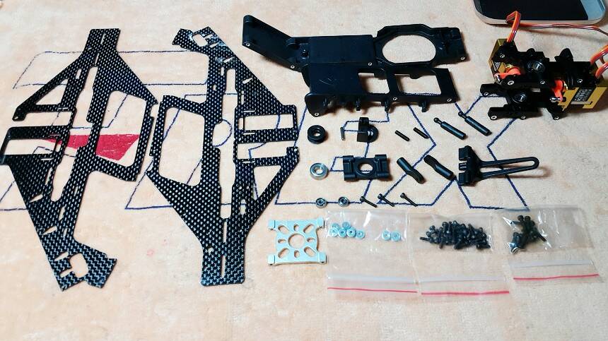

BAG B是機身主結構零件,零件的分類一點也不馬虎

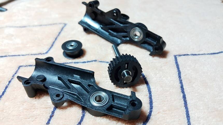

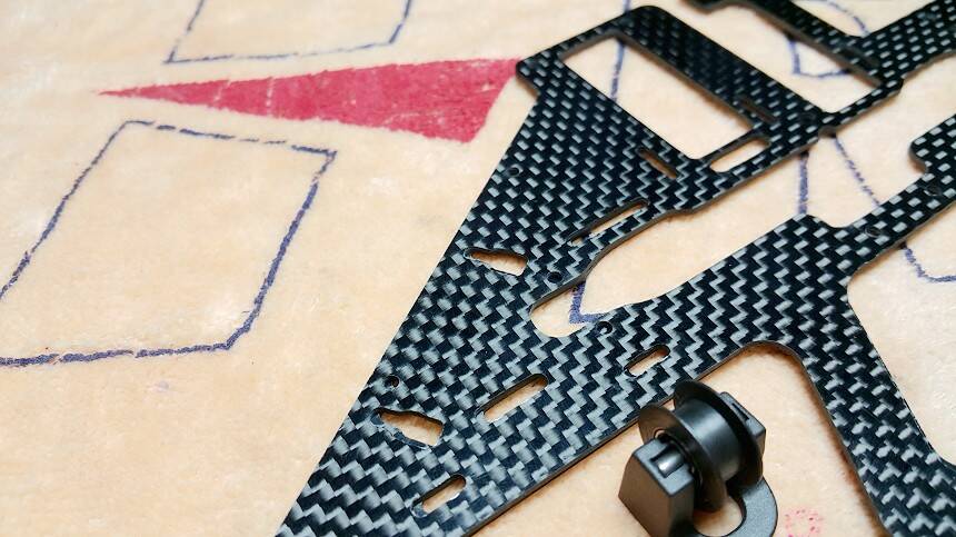

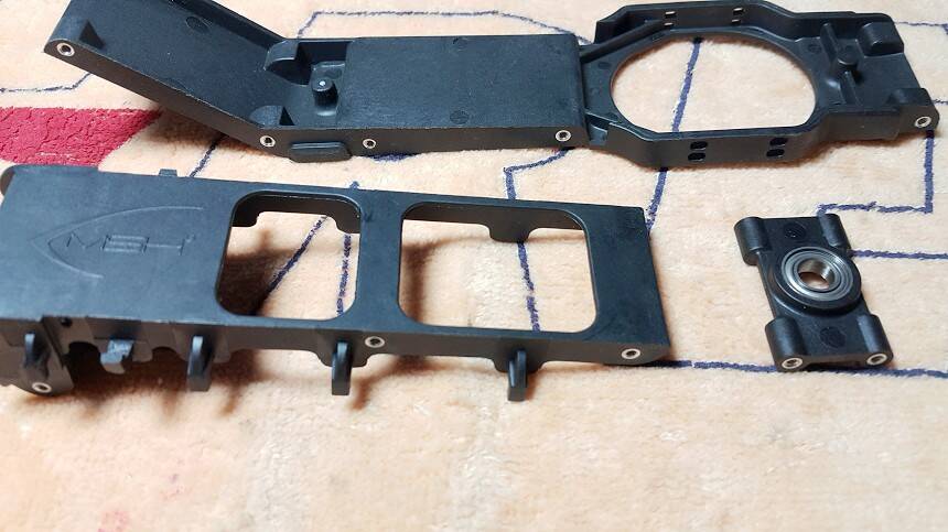

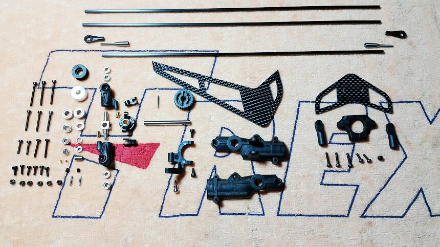

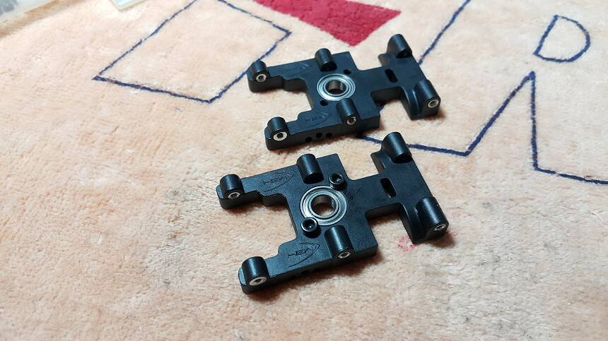

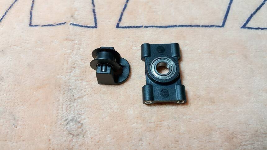

這邊首先要完成馬達皮帶壓輪的組合,
將插銷穿過兩個軸承及壓輪中,並押入壓輪座內
要特別注意機身側板是有分左右邊的,
其中左邊的必須有挖壓輪座的孔
再來將軸承放入第三軸承座
這邊的部件也全是埋入金屬螺絲孔,
很不幸的就是要拿出預藏的螺絲膠...

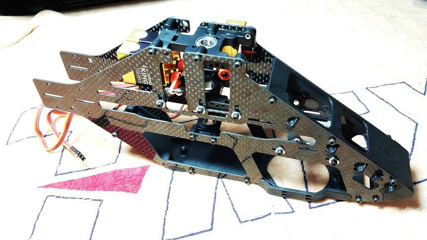

很快的將零件鎖上單邊側板上
將電裝擺上機身,大概思考一下擺放位置
BAG B也是非常快速的就可以完成

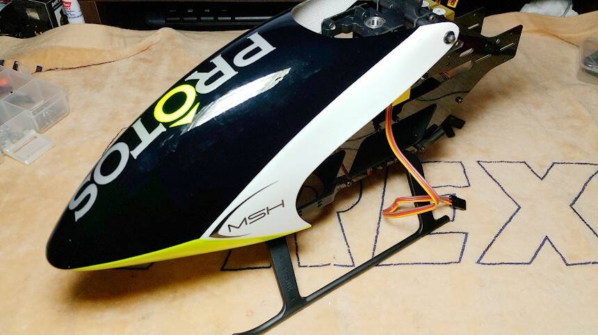

套上機頭罩,小兔子已經完成10%囉!

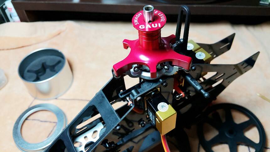

這邊拿出預藏的X3配平器,哇~剛剛好!

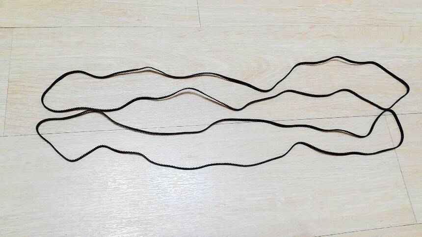

MSH很貼心的附上兩條皮帶,
讓玩家有更多的選擇,小弟比較偏愛長的那條

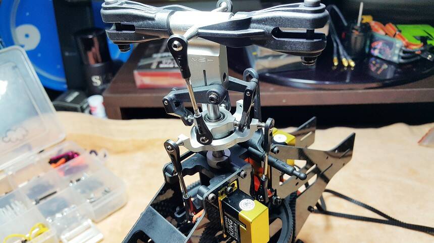

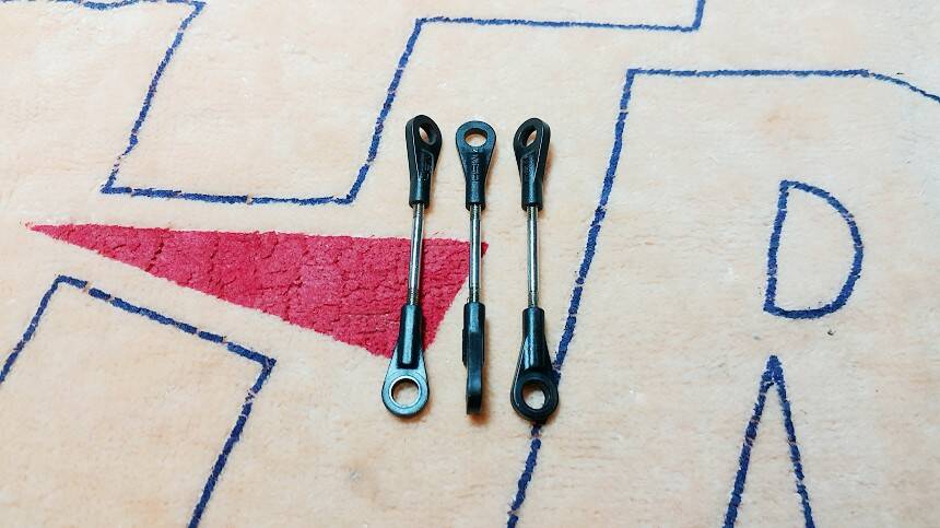

很快的也完成連桿地獄(誤)

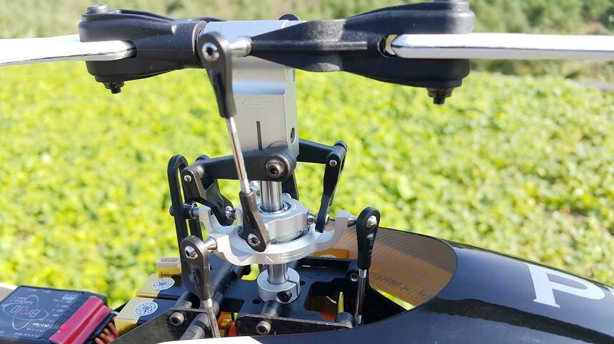

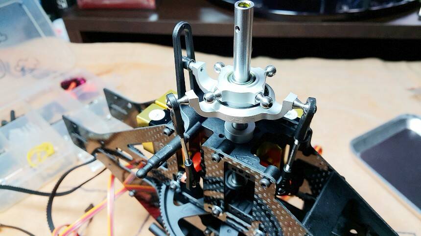

放上十字盤,押上連桿頭,
這邊可以發現,小兔用的是軸承式十字盤導桿

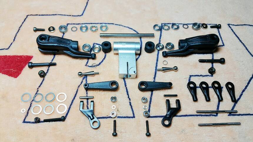

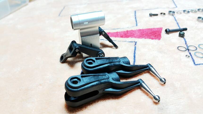

展開旋翼頭,除了T頭之外其他是強化塑膠件,
自從小弟接觸了X3之後也徹底對塑膠零件改觀,
除了質感較低於金屬件外,便宜、不易走經都是優點
剪形臂的連接直接用插銷插入,
孔位做的非常緊實,需要用鉗子夾入,
鎖上剪形臂,完成T頭的組裝
同於大兔,T頭上有螺距刻度,
相對的小機子上個人是覺得用處不大

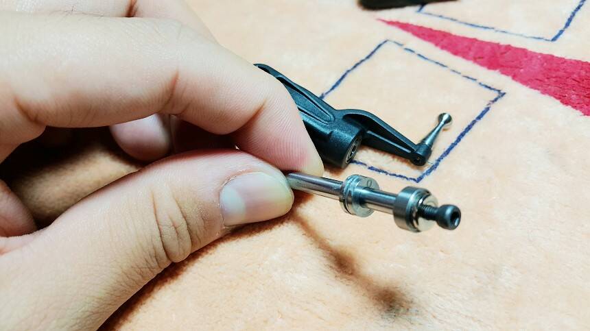

槳夾上的球頭螺絲非常的"特別"啊,
往後需要立即改變旋翼頭反應手感的話,
應只要直接更換球頭的長短即可

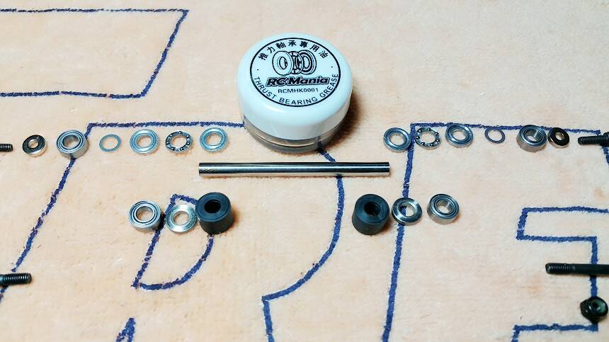

"止 推 軸 承 油 地 獄" (誤)
止推軸承上有"O"記號為朝外,
此標示也是相當的貼心用心,
墊圈、墊片的方向皆為階梯往外向下,

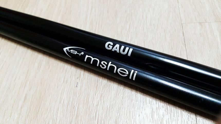

BAG E開始進行尾部的組裝,
左邊的伺服器固定片非常的"多樣",
支援微型、小型甚至到標準的尾舵機

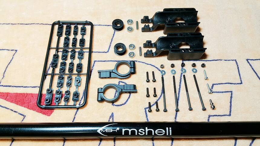

同馬達皮帶壓輪,這邊將兩個皮帶壓輪押入尾管座內
插 入 並 夾 緊 (大大大誤)

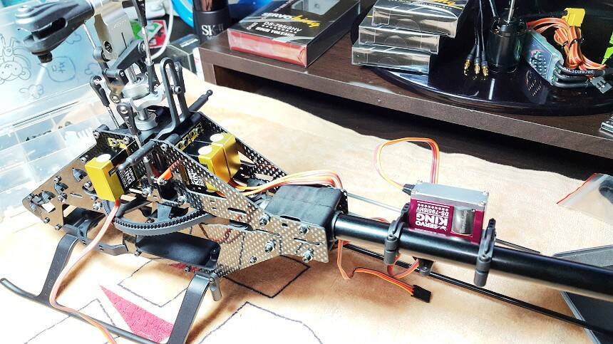

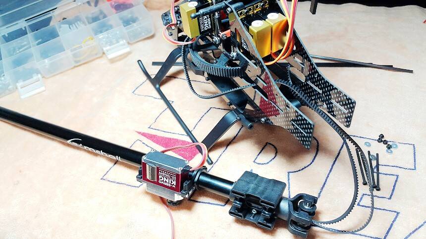

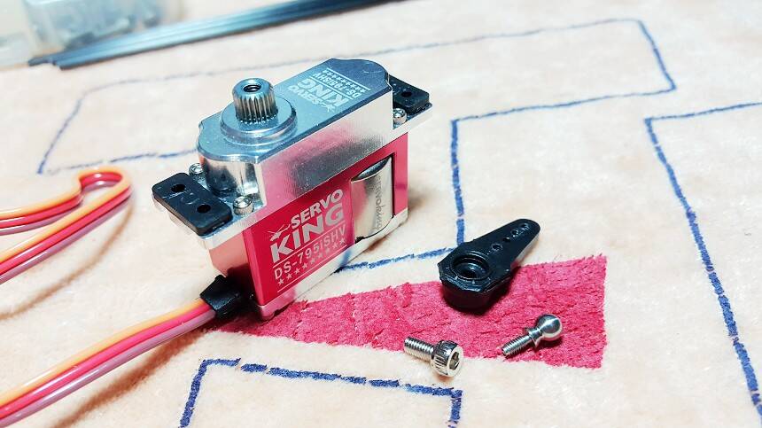

拿出夢寐以求的795iSHV,
一樣是外貿協會無法抵擋的毒物
同樣的將舵機臂調整至中立點
鎖上球頭螺絲後,即可稍微固定上尾管

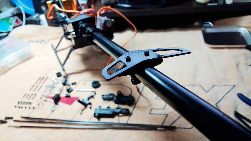

接下來將皮帶穿入尾管內

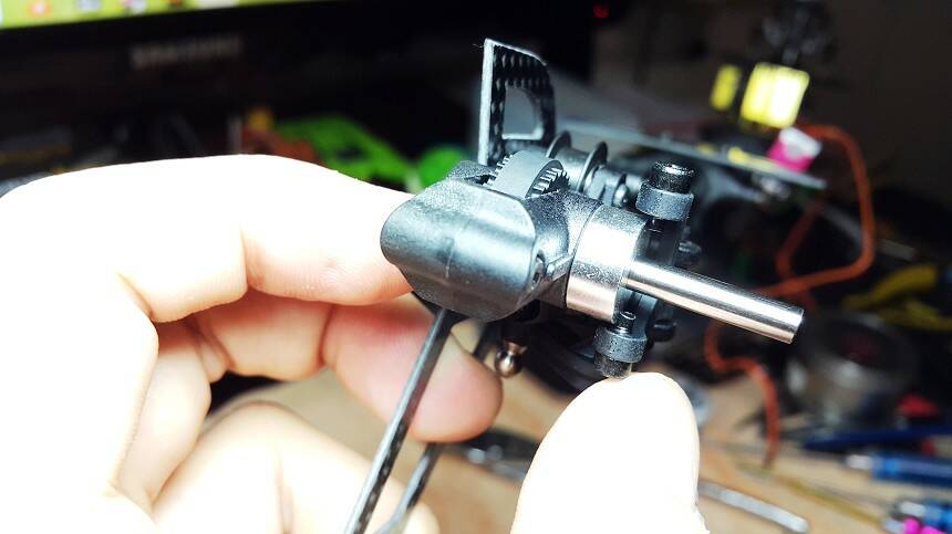

拿出預藏的傳動軸,
深深的從後面___入一下,
馬上皮帶就上天堂了 (誤)
鎖上尾管固定座,前後可調的設計先不鎖緊
尾管的組立完成

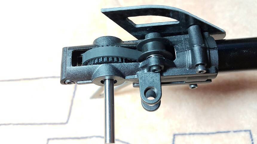

完成尾波箱軸承、皮帶壓輪,尾軸齒輪的安裝
組裝並鎖上垂直翼
非常簡潔的設計,卻和大兔有相同的味道,
加上這個皮帶壓輪,讓尾軸要跳齒也很難

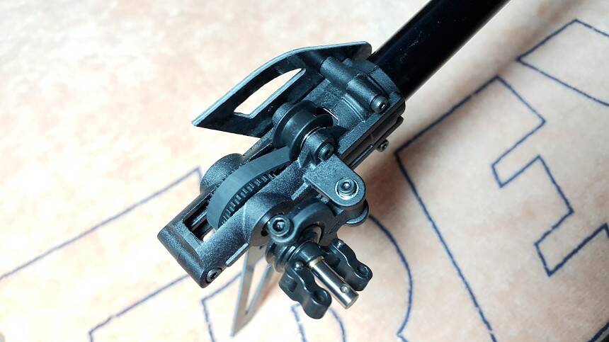

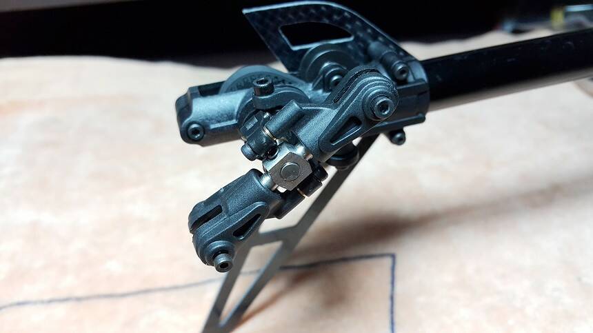

裝上尾控制臂之後,
MSH用心的附上一塊墊圈,
用來觀察控制臂兩端是否水平,
以免造成尾舵的推拉阻力
測量調整完,螃蟹爪八字環也上去囉
拿出預藏的螺絲膠,
尾旋翼夾的組裝也非常簡單
很快地就完成了尾波箱組裝

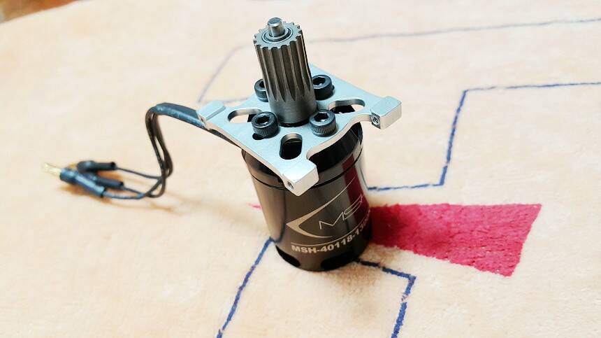

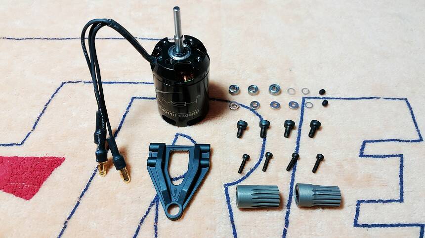

到了BAG H,包裝內看到的是馬達相關零件
小兔內付15T、16T馬達齒讓玩家自行選擇,依照初估:
(22.2*1300)/(120/15)*0.9=3246.75
(22.2*1300)/(120/16)*0.9=3463.2
小弟決定先選用16T體驗看看
兩顆有明顯的大小差異

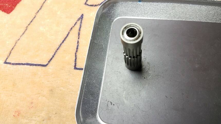

第一次裝有單向軸承的馬達齒,不用鎖止付螺絲
裝上馬達齒輪後,與Y型支架中,墊上兩片墊片
最後將馬達固定上馬達座

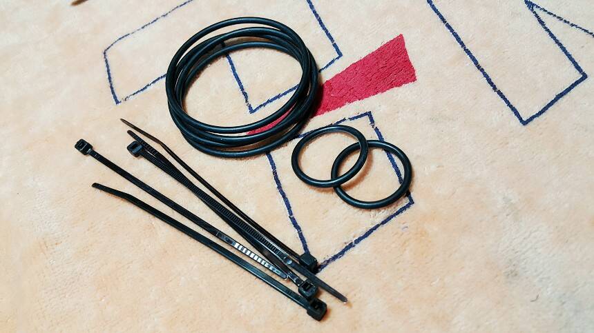

BAG M內是束帶和綁電池、電裝用的橡皮筋(油封!?)
只要是MSH的機子,都可以看見這種特別的固定方式

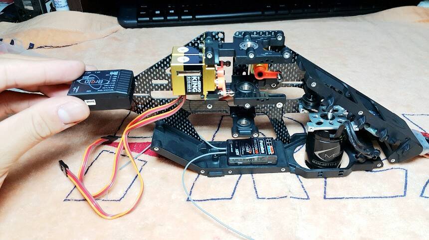

鎖上馬達之後將電變放進他的家、
接好馬達線並測試正反轉
用小條的橡皮圈即可固定住電變

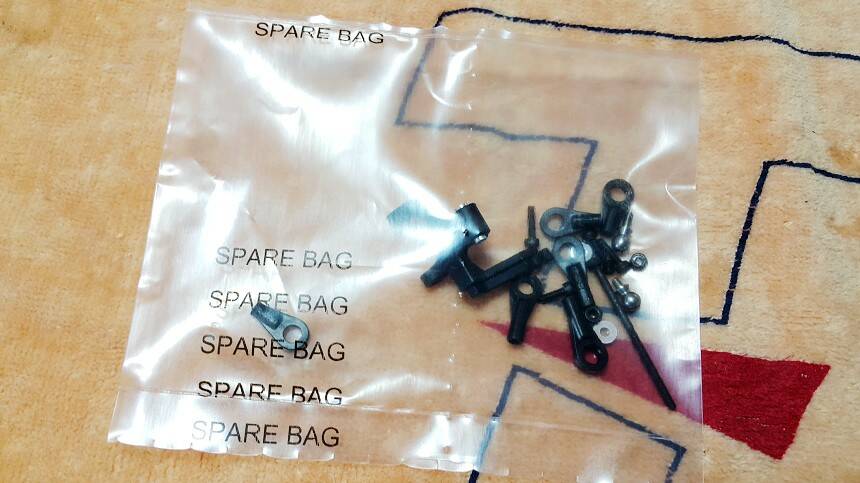

最後剩的這包備料包,裡面有各式各樣的零件,
竟然還附上一支全新的尾控制臂(難道這算耗材XD)

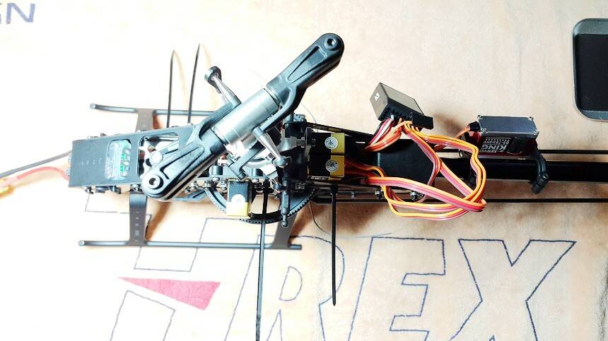

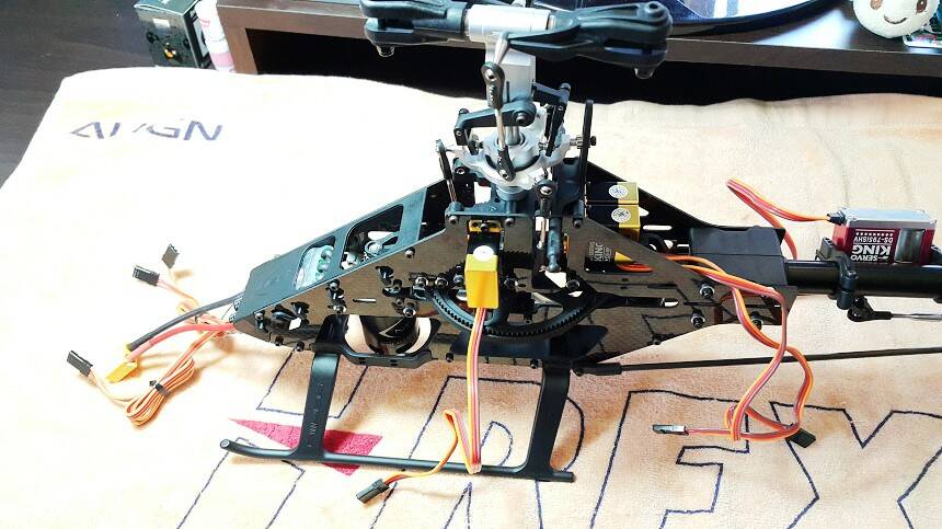

完成馬達、電變的安裝,在進入走線地獄前...

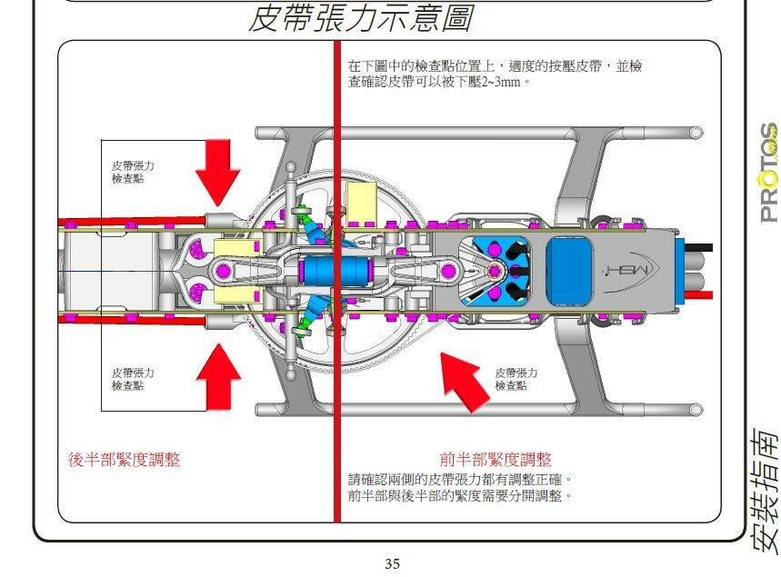

依照說明書的指示,分別調整前段及後段的皮帶鬆緊度,
此時透過可調式的尾管座、馬達座即可輕易完成鬆緊調適

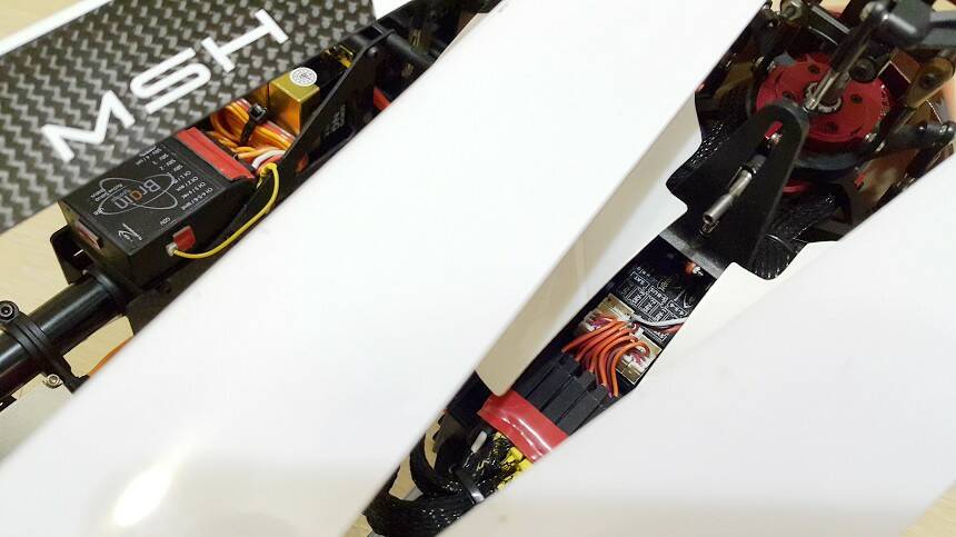

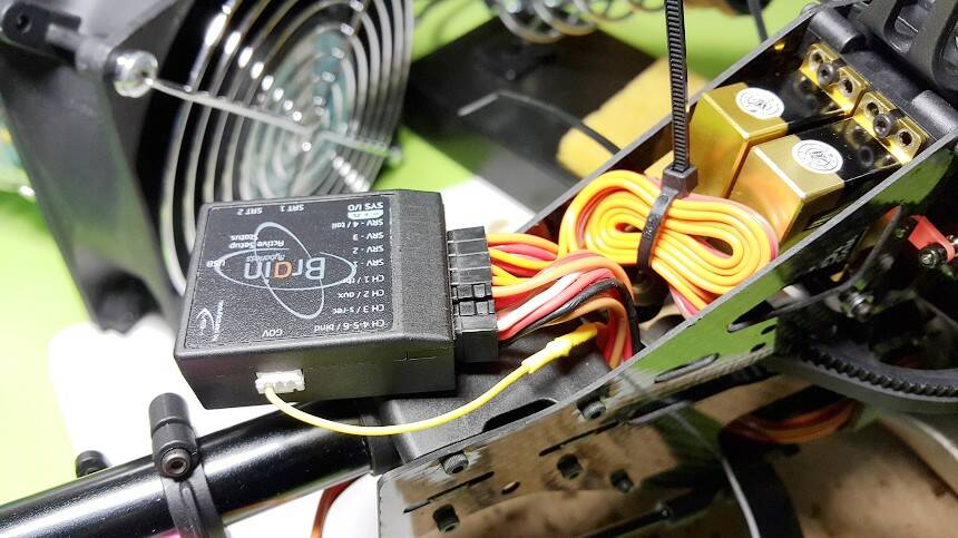

因為之前X3上裝的是小腦,一直無法體驗到金腦定速,
這次小兔套裝內的YGE和大腦,都有支援定速功能,
小弟這邊則是將定速線直接焊上RPM輸出線

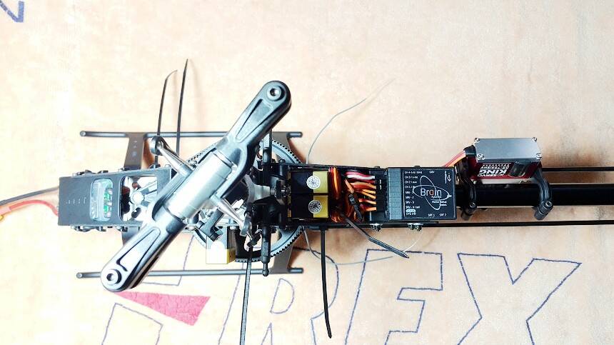

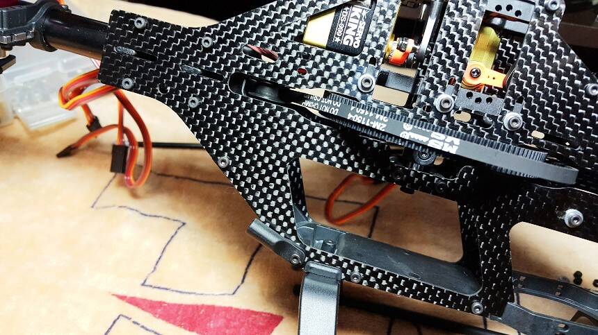

特寫一些剪掉束帶後的電裝走線

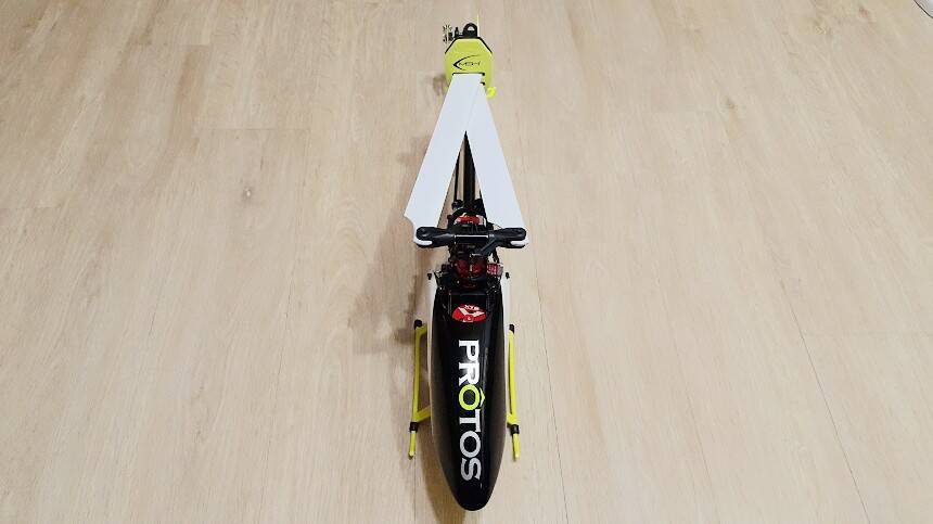

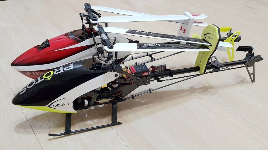

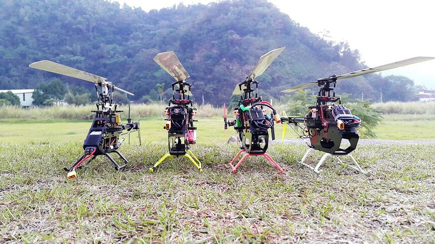

走線完畢後立馬調機,小兔兔很快就可以"首跳"

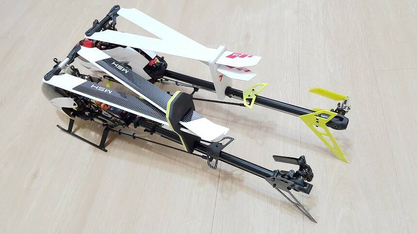

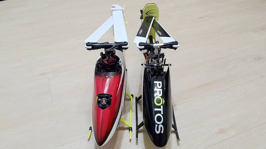

與愛將X3擺在一起,兩台差不多長

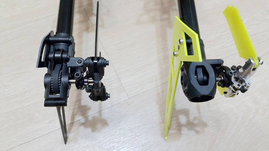

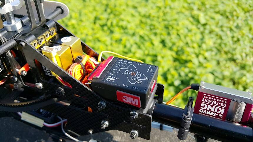

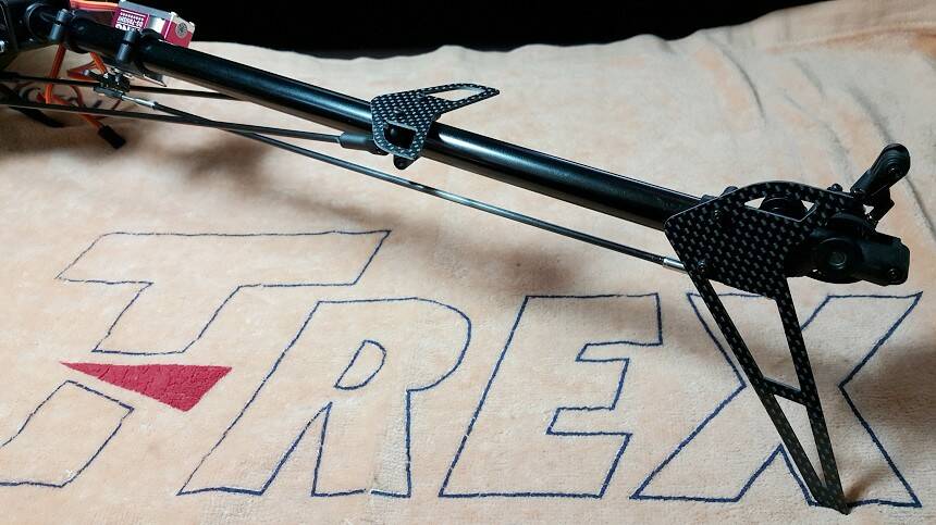

特寫尾部機構、大小金腦陀螺儀

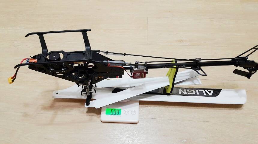

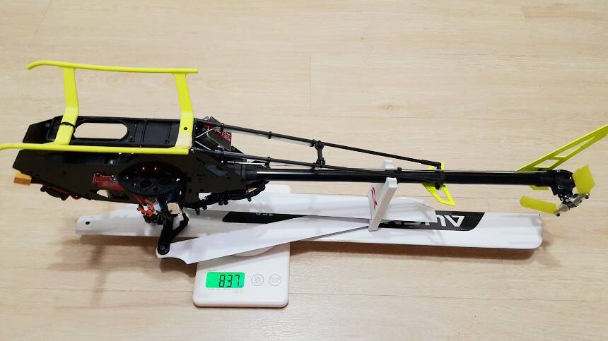

幫小兔和X3秤重一下,快要150g的差距

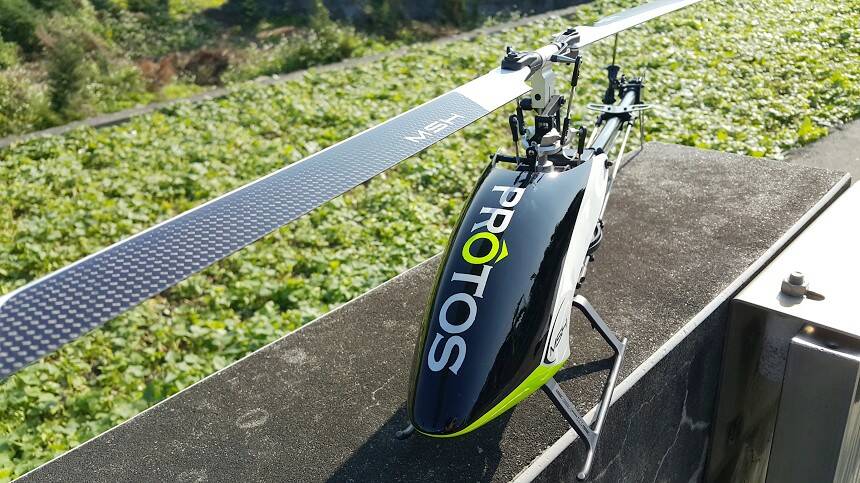

裝上大槳,準備試飛

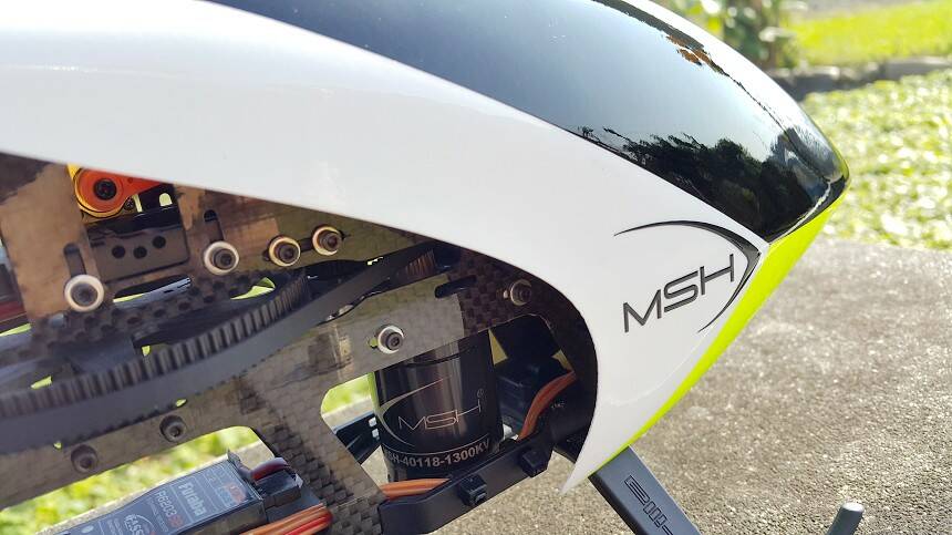

特寫一些細節,小兔實在是一台非常有質感的機子
到達超轉哥的大本營內埔飛場,準備首航!

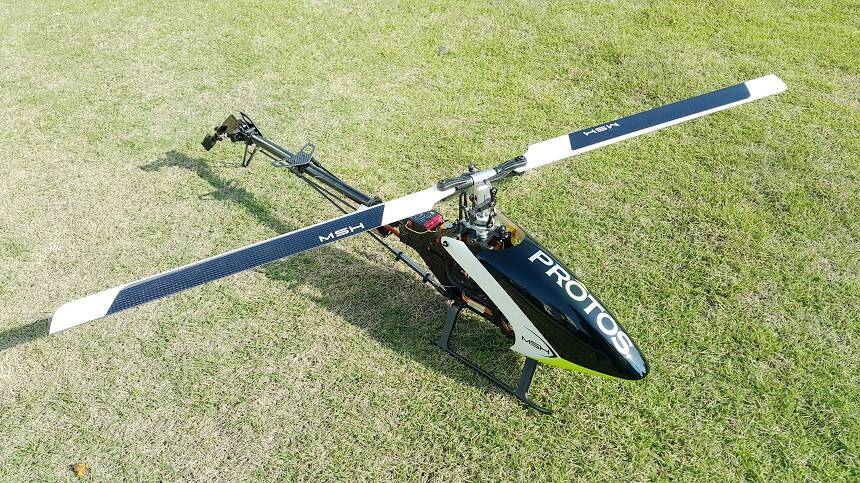

首航試飛
首航影片(技術不佳請多多包含)
簡易飛行參數:
轉速:3200 RPM(金腦定速)
螺距:11度(PITCH PUMP關閉)
副翼翻滾速度:380度/秒(EXP-5)
升降翻滾速度:380度/秒(EXP-5)
尾舵速度:480度/秒(EXP-10)
試飛影片(小高手佐佐木操刀)
簡易飛行參數:
轉速:3000 RPM(金腦定速)
尾舵速度:480度/秒(EXP-10)
心得:
小兔簡化了許多傳動零件,克克計較的飛行世界裡,在450級中屬於很輕的一架,
不犧牲結構強度的前提下,簡單的轉動系統,除了減重也讓小兔的組裝更加容易,
自從X3改了皮帶之後,小弟也深深的愛上簡單的皮帶結構,和特殊的補償呻吟聲(誤),
兔子家族系列的傳動系統,也讓整架機子升空之後幾乎剩下槳聲,聽不見其他噪音。
經過首趟簡單的試航,可以感覺到機子真的非常"輕",這使小兔增加了一點滯空性,
也增加了做翻滾動作初始速度,相較起來可以感覺的到它的"靈敏"和"快速"的手感,
360槳長和剛硬風格的金腦,讓小兔輕而不失穩定性,前兩趟稍微適應手感差別後,
依然可以穩定流暢做航道、動作銜接,甚至激烈一點的操駕,是架好飛順手的機子。
小兔經過多年的版本更新,可以說是一架穩定成熟的機子,也代表MSH已經做了不少改良,
除了一條皮帶通到底的特色之外,組裝的同時也能發現了許多特別的設計與用心的地方,
不同於市場上常常大改小改的現況,主要零件架構也一直維持原有的設計不變,
加上亞洲地區已有人代理經營品牌,整體來說,小兔是架值得蒐藏入手經典好機。
