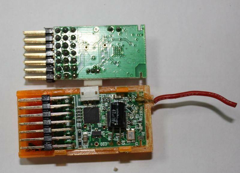

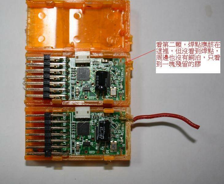

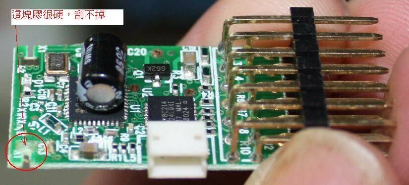

各位好,昨晚拆掉一顆天線不見了的小六動小橘子,想把新天線焊上去,找不到天線焊點,於是拆另一顆正常的小橘來比對,找出位置後,該位置沒有金屬焊點,只看到一小塊乳白色膠,把膠刮一刮,相當硬,只刮了一點點就刮不下去了,當然不能硬刮,電路板半透明的,從背面看,還是沒有焊點,該位置四周也沒有"電路線",另一顆正常的天線明明就有焊錫。
找了好久,看一下另一顆正常的天線的焊錫圓圓的,心想焊錫不應該這麼圓,最後才晃然大悟,真是"騙笑"的,心情納悶之餘,又轉為開心,原來根本就不用換天線,沒有天線也可以用,哈哈。
兩顆比較

發表於 2016年2月25日 09:37 AM | 顯示全部樓層
會不會是山寨版或是品管出了問題,用膠黏條電線充數?

發表於 2016年2月25日 10:16 AM | 顯示全部樓層
白色的地方已經是pcb的玻纖層
焊點應該跟著天線被扯掉了
看線路似乎是和c13接一起
懂電路的還是可以修

 樓主| 發表於 2016年2月25日 10:52 AM | 顯示全部樓層
本帖最後由 disciple 於 2016年2月25日 10:53 AM 編輯
whitemango 發表於 2016年2月25日 10:16 AM
白色的地方已經是pcb的玻纖層
焊點應該跟著天線被扯掉了
白色的地方是突出的,高過  pcb 板,像一滴水。
 樓主| 發表於 2016年2月25日 10:57 AM | 顯示全部樓層
本帖最後由 disciple 於 2016年2月25日 11:04 AM 編輯
lmtsung 發表於 2016年2月25日 09:37 AM
還有山寨版的山寨版!不會吧?要有兩個東西:
1. 焊點
2. 光一個焊點沒有用,焊點要有走線連到其他電路才有用。
但兩個我都沒看到,而且正常那一顆的天線焊點不太正常,銲錫太圓了,可能我非電子科出身,看誰有這顆接收,拆出來看看就知道。

發表於 2016年2月25日 02:24 PM | 顯示全部樓層
可能是直接焊到C13的一端上的, 簡單的接收機天線通常是接到一個小陶瓷電容再進到放大線路去的
你有這一顆嗎?如有,拆開看看呀  詳情 回復 發表於 2016年2月25日 06:10 PM
