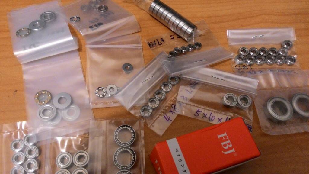

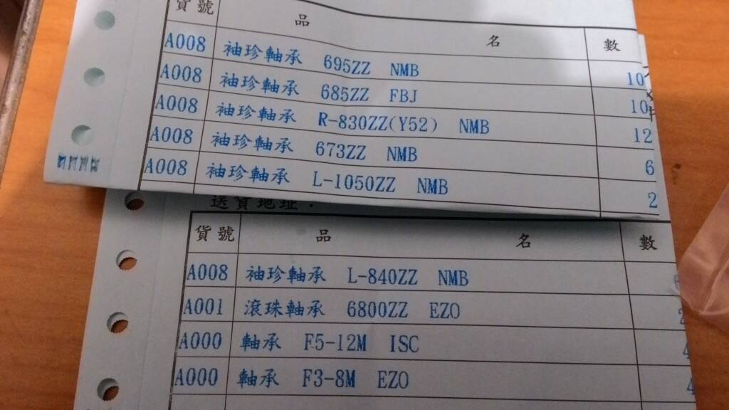

止推規格ok進口軸承到了

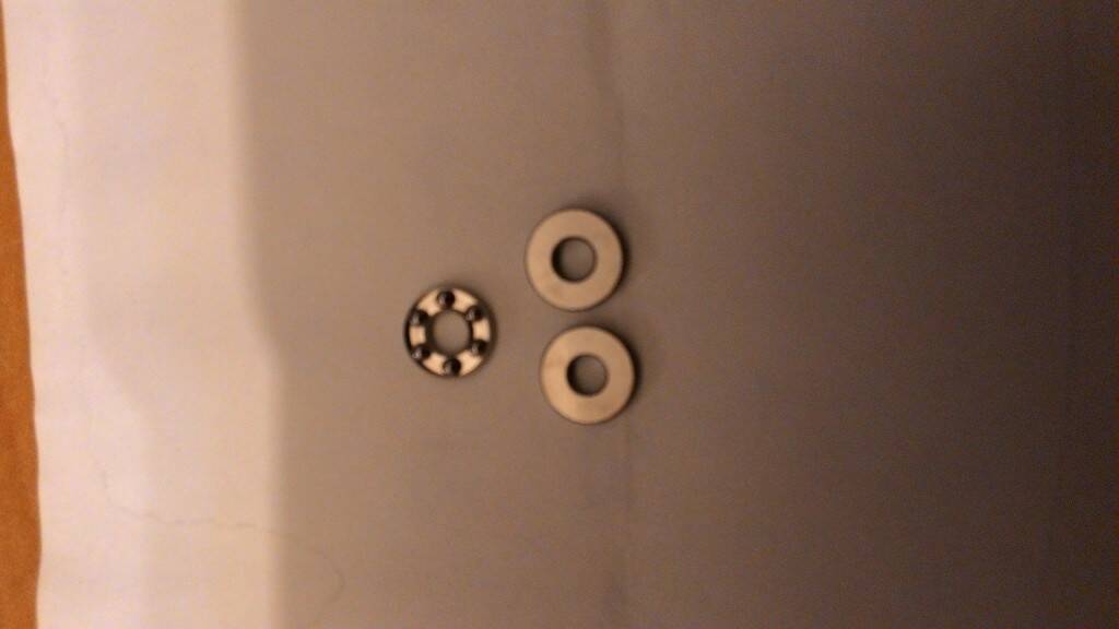

大家在問的止推  日製軸承原廠設計就是上下蓋的內外徑一大一小  所以放心啦
快來認領 錢我先墊了 帳號再給各位

頭香~~~買的規格內容再pm您,用手機排版不易  :)   另外照片左上那種像是旋翼頭用的那種軸承也想問一下,謝謝
實驗中...... 而且單價高 ISC 500L用 125 元一顆  詳情 回復 發表於 2016年2月23日 12:26 PM
那種是不是叫止推軸承還是什麼的 我有三機450塔羅頭 因為都身經百摔了 也許該換個一對兩對試試看  詳情 回復 發表於 2016年2月22日 11:04 PM
外面買的止推軸承不是針對RC用途的.不一定會分IN邊和OUT.拿到手請注意..必須確認內徑尺寸.若是2個都相同.必需自行加工其中一片擴孔..不然會發生槳夾螺距失效的場面..請注意  詳情 回復 發表於 2016年2月23日 12:09 AM
沒錯 沒錯  詳情 回復 發表於 2016年2月23日 12:27 PM
這次買的止推 算自己實驗用 還不敢幫大家貿然下訂 打算買兩種型號 交換鐵蓋 另一種還在定貨 會跟大家分享  詳情 回復 發表於 2016年2月23日 12:24 PM

聽起來很厚工的樣子, 那還是算了
也沒多麻煩, 就橫軸直徑的鑽頭來回再磨幾下, 橫軸裝進去能輕鬆轉動就可以了.  詳情 回復 發表於 2016年2月23日 12:28 AM
