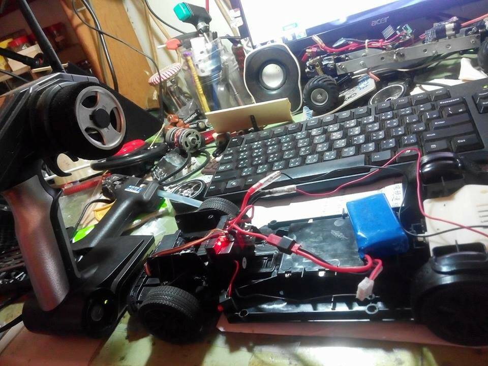

發表於 2016年2月21日 12:27 PM | 顯示全部樓層
圖片那台不是偉力車吧?你看那台車上的馬達是否有焊104的電容,沒有應該是馬達干擾遙控訊號
這個嗎  詳情 回復 發表於 2016年2月23日 11:52 AM

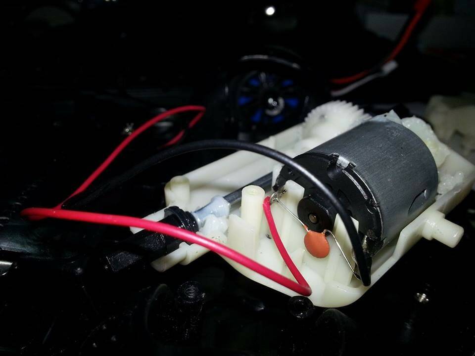

 樓主| 發表於 2016年2月23日 11:52 AM | 顯示全部樓層
0919162173 發表於 2016年2月21日 12:27 PM
這個嗎
