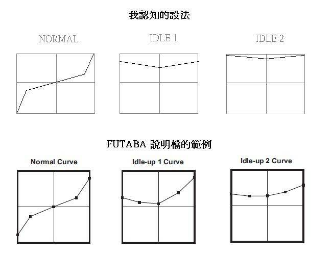

各位好,剛收了一支 8fgs,不會設,頓時變回新手,請教一下,還在摸,亞拓 500ESP 有平衡翼 機子,GP750 陀螺儀的設定和油門設定。

油門
請看說明書的圖,NORMAL 跟我相同,但 IDLE1 和 IDLE2 怎麼這麼沒力?尤其 IDLE2 都不到 100%。還有 IDLE3 應該不用設了吧?設太多真的會記得自己現在在哪個 MODE ?說明書裡面的解說用語好像都針對油機,拜託,FUTABA 的說明書還在抄二十年前的說明書,HOLD 的油門預設居然是 17% 而不是 0%。
問題多又零碎,麻煩一下,感謝解惑

 樓主| 發表於 2016年2月21日 08:58 PM | 顯示全部樓層
週末,還沒有人回文,只好先試設
1.給它選 norm
2.給它選 norm
3.試過 80太高了,改用 70 就 OK
4.Hold 的感度不管了
5.Fine tuning VR 也不理
6.只設第一個 GY,其他不設
油門就自己照以往一樣設
有一個叫 Throttle cut,我給它設 on,設為 0%,結果地面測試時,切 hold,再切回來,推油門時馬達就是不會動,必須重新對頻。原來 Throttle cut 是一旦切下去,油門就會鎖死在設定的位置(我設 0%),無法恢復。原來這個不用設,改為 off 就好,只要設 Throttle hold 就可以了。今天試飛了十趟,除調整雙槳需轉一圈連桿外,再也沒調過,還算滿意,原本用 Devo7,自轉一圈很慢,現在幾乎是原來兩倍的速度。
