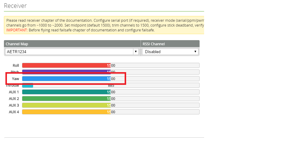

micro cc3d 刷bf2.4 方向會自轉
發表於 2016年2月19日 10:57 AM | 顯示全部樓層 |閱讀模式
請問高手們這該怎麼解決
實際飛行也會轉

其實看影片也無法知道你如何設定你陀螺儀的校正.我的建議你是否可以利用中文版的CF去設定.因為中文的解釋比較能夠了解每項設定.或拿去飛場請教一些飛友前輩會比較容易解決你目前狀況.因為我在5imx論壇看見你的文章.也知道很多人無法了解你目前問題.才會建議你拿實機去看.因為四軸機組裝設定都會牽涉各種狀況.

檢查尾舵中立點是否在1500 附近,
如果不是, 需調整遙控尾舵的SUB TRIM,
如果是, 有可能是震動引起的, 換組平衡好點的槳(馬達)試試, 一般都是機架(共振)的問題.
單純接飛控沒接動力電 中立點正確 唯一確認的是手機越靠近轉的越快 打算試看看把飛控拆下隔離試看看 要還是不行就靠手來克服吧 畢竟轉的不快   發表於 2016年2月20日 02:22 PM

沒接動力電時接收機有電嗎?
純飛控有電而已 所以才想說奇怪  詳情 回復 發表於 2016年2月20日 06:12 PM
沒  發表於 2016年2月20日 05:46 PM
 樓主| 發表於 2016年2月20日 06:12 PM | 顯示全部樓層
allanyang 發表於 2016年2月20日 02:25 PM
沒接動力電時接收機有電嗎?
純飛控有電而已
所以才想說奇怪
