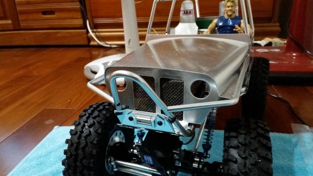

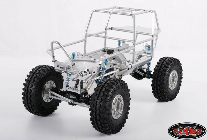

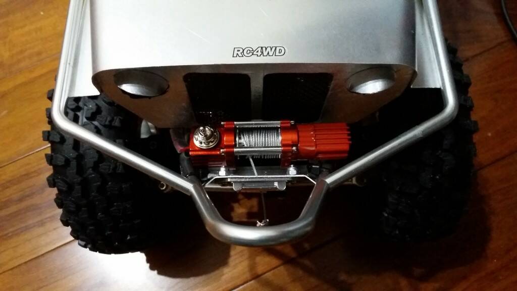

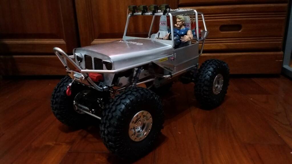

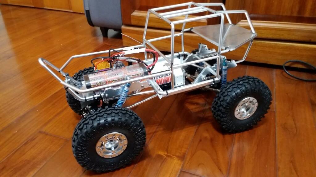

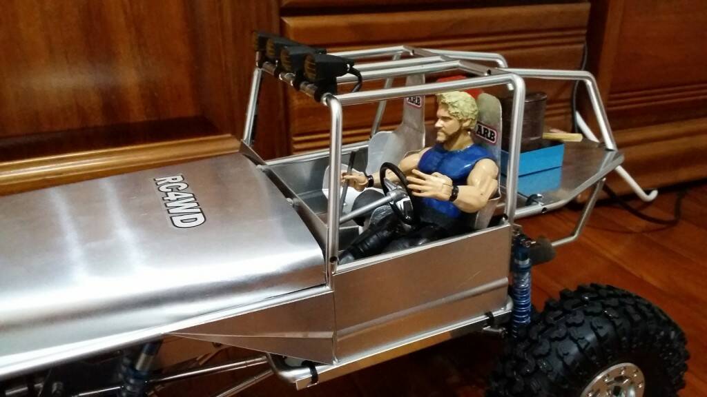

RC4WD TIMBERWOLF KIT

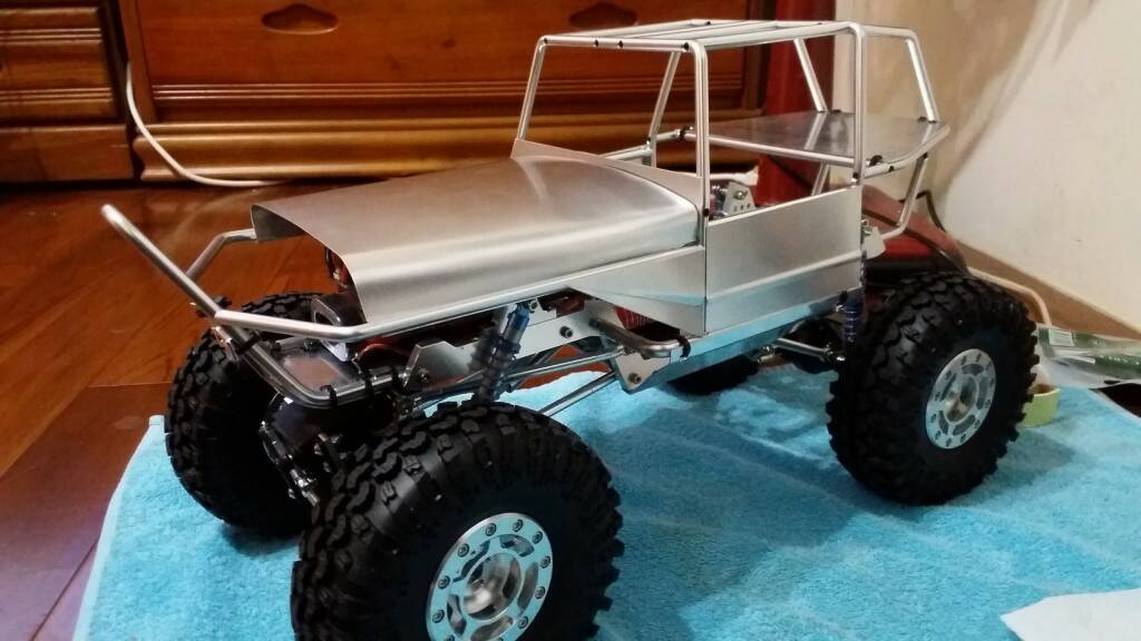

這台原廠是骨架車,原廠透明殼須另外買,我選擇買鋁板DIY

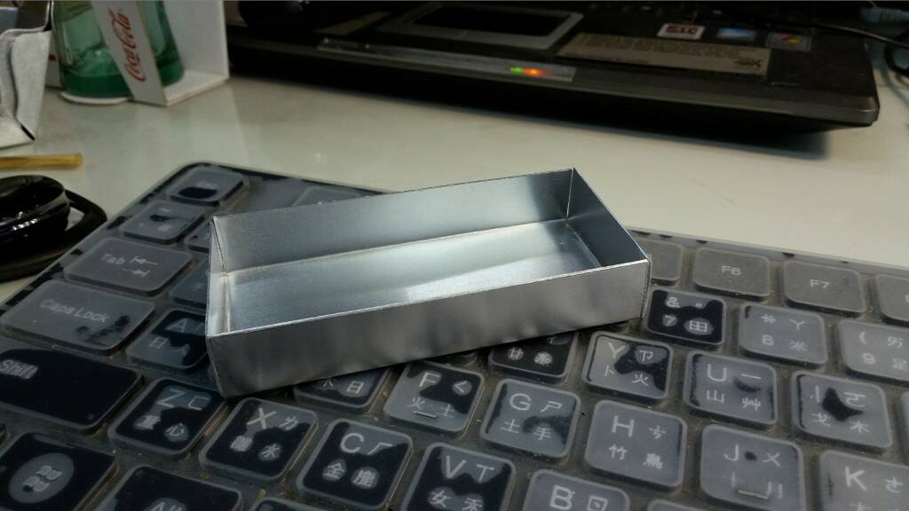

買了0.5mm鋁板做殼,內裝,裝飾配件

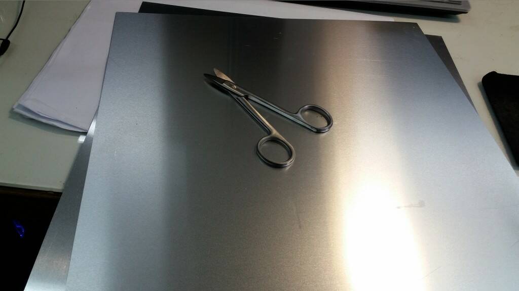

0.5mm鋁板30x30一片60NT,小金剪一支149NT,沒屋頂拍賣買的
0.5mm鋁板操作容易,美工刀割十幾刀可切斷,割五,六刀可折斷,轉彎處則適合用剪的
用鋼尺和鋁管摺形摺線條,很輕鬆

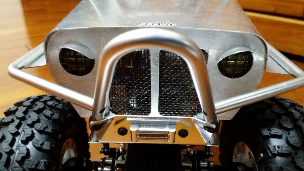

發表於 2016年2月18日 12:45 PM | 顯示全部樓層
天啊!這個手工太棒了吧   請問大大你最主要的切割工具是什麼
  發表於 2016年2月18日 01:46 PM
哈,謝謝,直線是用一般小把美工刀,弧度則用剪刀  詳情 回復 發表於 2016年2月18日 12:52 PM
 樓主| 發表於 2016年2月18日 12:52 PM | 顯示全部樓層
本帖最後由 james58 於 2016年3月1日 04:00 PM 編輯
evonne775 發表於 2016年2月18日 12:45 PM

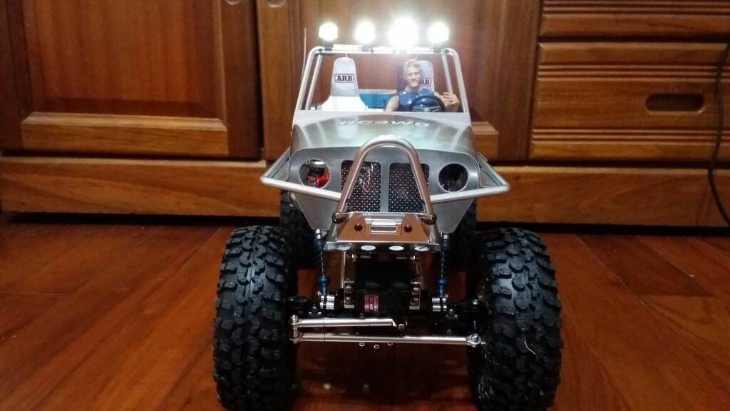

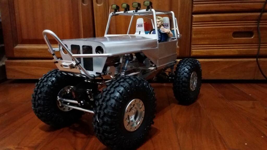

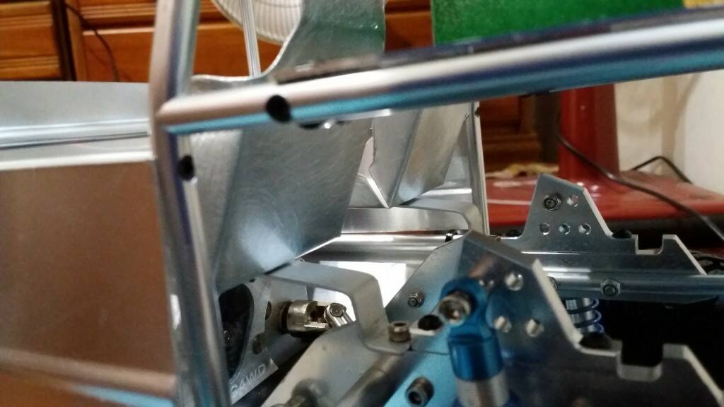

發表於 2016年2月18日 04:01 PM | 顯示全部樓層

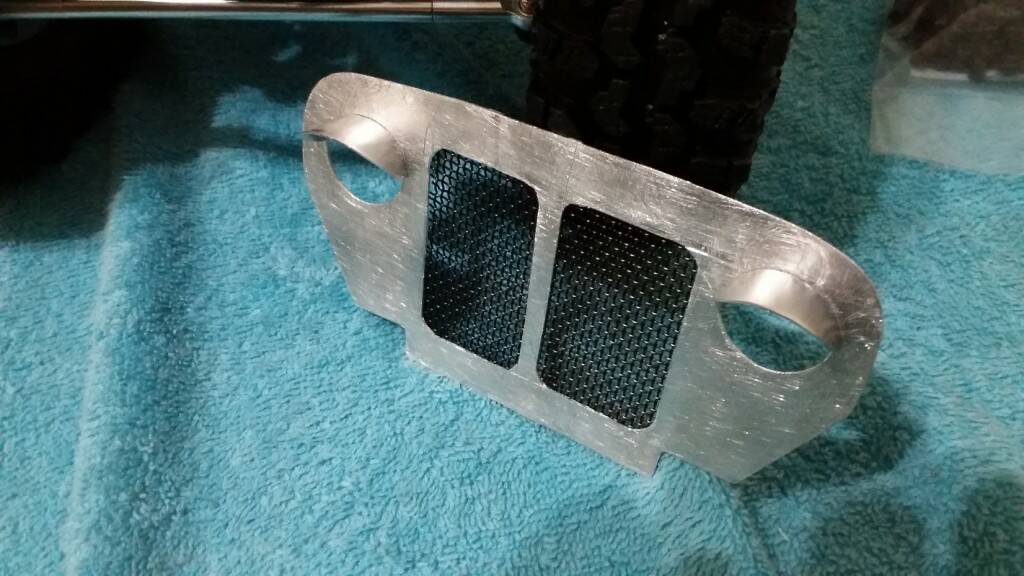

太厲害了...請問接縫處怎麼黏合的呢..
  發表於 2016年2月18日 04:38 PM
謝謝~ 引擎蓋是用活頁固定可打開, 前水箱罩板和引擎蓋卡住, 儀錶板處是和前擋板鎖螺絲, 門板和側板先暫時用玻纖膠帶,從內側借由車架支柱黏貼,也很牢,可能會再想更好的可拆方式  詳情 回復 發表於 2016年2月18日 04:32 PM
 樓主| 發表於 2016年2月18日 04:32 PM | 顯示全部樓層
本帖最後由 james58 於 2016年2月18日 04:37 PM 編輯
lichtohtori 發表於 2016年2月18日 04:01 PM

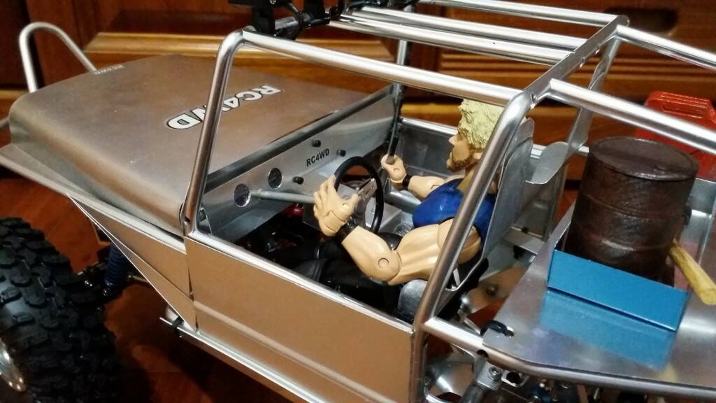

謝謝~
引擎蓋是用活頁固定可打開,
前水箱罩板和引擎蓋卡住,
儀錶板處是和前擋板鎖螺絲,

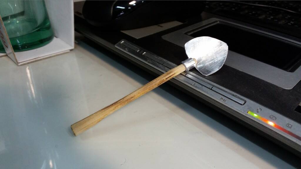

座椅,金屬盒,鏟子都是用剪型彎折的無黏接
