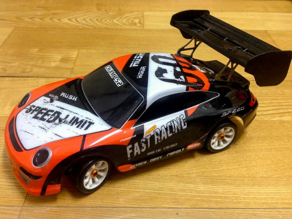

用手邊零件改了無刷動力系統, 更容易甩起來, 下雨天在家中玩玩頗為愜意....
不過A252是沒有差速器的直軸設計, 塑膠製的傳動狗骨(CVD)很容易斷, 原本的有刷馬達實就斷了一支, 改無刷後又斷了一支, 兩次都斷在十字球頭處, 建議偉力出個金屬OP件...奇怪的是1/28的P929已經是金屬CVD, 怎麼比較晚上市的A252卻又倒退回塑膠CVD了?
接收機: 樂迪R4EH-G接收帶陀螺儀
馬達: 好盈2030(18T)
轉向伺服: 原本的迷你數位伺服機
鋰電池: LiPo 3S 11.1V 1000mAh 30C 62*32*22mm
電變: 25A車用有倒車/煞車/BEC6V
uki

發表於 2016年2月16日 10:50 PM | 顯示全部樓層
這麼小的車上3S~猛噢~
其實速度沒變快, 只是更容易甩起來. 塑膠CVD撐不住全速 油門只設定70%.  詳情 回復 發表於 2016年2月17日 12:29 AM

 樓主| 發表於 2016年2月17日 12:29 AM | 顯示全部樓層
sani814 發表於 2016年2月16日 10:50 PM
這麼小的車上3S~猛噢~
其實速度沒變快, 只是更容易甩起來.
小车70%油门可以直线跑吗?  詳情 回復 發表於 2016年2月25日 11:40 AM
如果換海綿胎或抓地好的胎應該滿快的  詳情 回復 發表於 2016年2月17日 11:41 AM
發表於 2016年2月17日 11:41 AM | 顯示全部樓層
wdesign 發表於 2016年2月17日 12:29 AM
其實速度沒變快, 只是更容易甩起來.
如果換海綿胎或抓地好的胎應該滿快的
發表於 2016年2月17日 08:48 PM | 顯示全部樓層
感覺尾翼超大一片,不過也蠻帥的!
