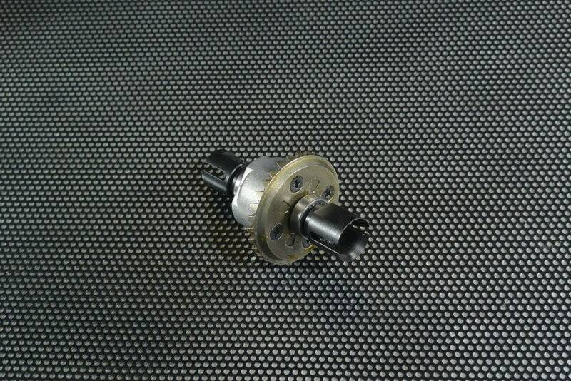

發表於 2016年2月15日 11:48 PM | 顯示全部樓層
差速器,最容易掛~
請問是這邊嗎  詳情 回復 發表於 2016年2月16日 12:22 AM
 樓主| 發表於 2016年2月16日 12:22 AM | 顯示全部樓層
請問是這邊嗎
發表於 2016年2月16日 02:52 PM | 顯示全部樓層
對,拆開來

差速螺絲鬆脫過 還是有可能會傷到差速內大傘齒背面的定位凹槽(崩裂處) 類似下圖: 這是TT-10的差速傘齒 崩裂處原本是容納接杯固定PIN的定位凹槽 中差鎖直軸又玩太過頭就爆了...... 如果差速器外殼螺絲曾經鬆開  詳情 回復 發表於 2016年3月8日 09:38 AM
發表於 2016年3月8日 09:38 AM | 顯示全部樓層
win7187kyo 發表於 2016年3月8日 01:07 AM
謝謝各位先進~最近抽空~打開前後差速~發現差速盒螺絲都鬆脫~上螺絲膠~鎖回去
目前正常油門正常~然後突然急 ...
差速螺絲鬆脫過
類似下圖:
這是TT-10的差速傘齒
中差鎖直軸又玩太過頭就爆了......
如果差速器外殼螺絲曾經鬆開
接杯固定PIN可能只吃到定位凹槽一半的深度
定位凹槽邊緣可能會磨損或裂開
最好再檢查一下
然後突然急摳一下會有咖咖聲~然後車子颤抖一下就沒動作
咖咖聲可能要放個影片來聽聽才比較好抓問題
在車輪及傳動組件都可以順暢運轉的前提下
「咖咖聲」搭配「顫抖一下就沒動作」
馬達或電變出問題的機會比較大
對ㄝ~我打開沒有拆開看傘齒~ 我覺得可能如大大說的~傘齒裏頭插銷位置可能有崩開 不然急叩油門會咖咖聲~只有那裏會有問題了 至於電裝部分~肯定OK~因為我有拆去給越野車用~正常 所以我抽空在打開看看~只不過我給人  詳情 回復 發表於 2016年3月8日 09:48 PM
