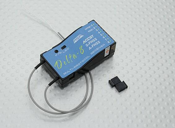

請問
我是 HITEC A9 遙控器 Frsky Delta-8 對完頻伺服機直接插接收機可正常使用。若要使用PPM通道時,要如何變更才會變為PPM輸出? (用於CC3D)

請問
接收機 Frsky Delta-8 對完頻CC3d直接插接收機可正常使用。
若要單線使用PPM通道時給cc3d,要如何變更才會變為PPM輸出? (用於CC3D)
補充提問 :哪一張cc3d ppm接線圖 是正確?

Frsky Delta-8 的CH1 就是Cppm 輸出, 然後接CC3D 的第一組線..飛控記得要設PPM輸入.

請問
FRSKY Delta-8 ppm 方式輸出狀態,其他控下來的伺服器接頭是否仍有PWM輸出?
這你要自己測試囉~ CH1給CC3D後,CH2插舵機測試就知道有沒有了  詳情 回復 發表於 2016年2月22日 10:27 AM
