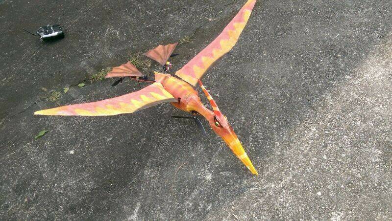

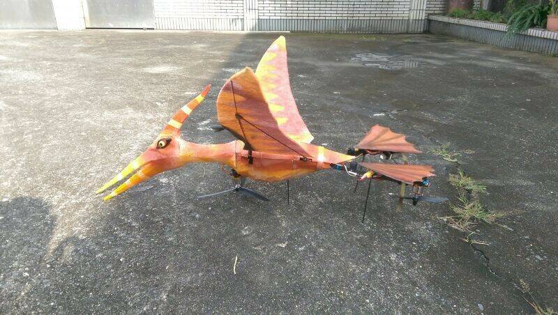

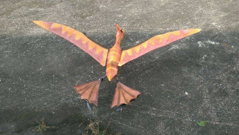

機身3D列印 翅膀改透風材質(油煙機濾網)
改善之前老鷹機用EPP怕風的缺點
因不是靠翅膀拍動產生動力的 3軸才能小空間停懸
一般Y3軸是兩顆馬達朝前的 這台改倒Y3軸 翅膀可以完全拍動
產生的吸力也較小 顏色是用噴漆亂噴一通的
飛控板 MWC 馬達後兩顆450 1400KV 8045槳 前方480 1200KV 1047槳
電變 30A 電池 後方腳蹼下兩顆11.1V 1300mah並聯
可以飛行時間約4:30
戶外飛行影片可能要過完年才有了 謝謝!
