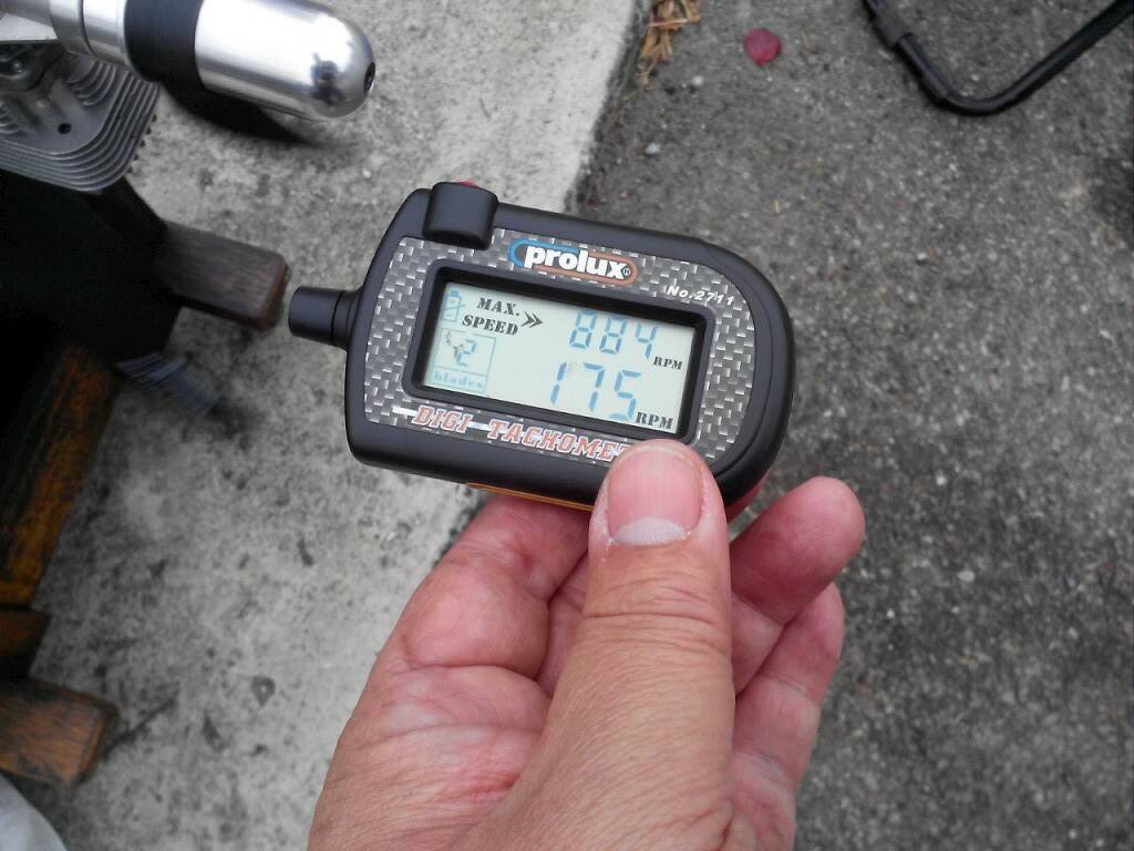

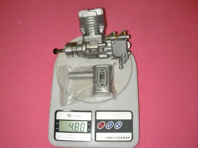

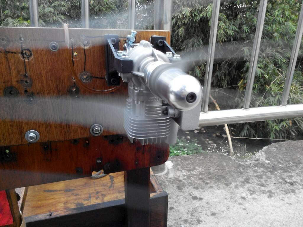

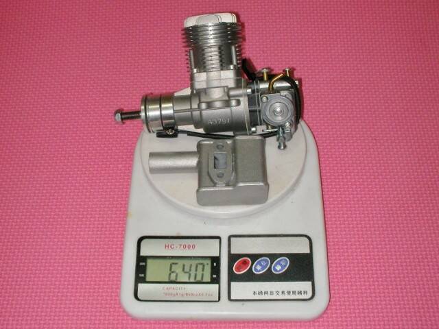

小王使用OS G5火星塞測試了RCGF 10ccB,15ccBM和20ccRE後排,除了馬力比CDI小些之外,其他不論是加速性和穩定性等各方面的表現都不錯,提供大家另一種平價的選擇。後續會再測試20ccSBM。
啟動方法和木精引擎完全一樣,上電夾啟動,啟動後取下電夾。整體而言,啟動很容易。最近趁寒流來襲,測試9度低溫的啟動性能,關Q紐(阻風門)打油進化油器之後,打開Q紐可以輕易發動,啟動後運轉順暢,證明啟動並不受低溫影響。
加速性能和CDI一樣快速,加油門到高轉速之後,到達最高轉速的時間比CDI久一些。高轉速拉回可以直接回到怠速,穩定性很好。
RCGF 10ccBG5建議使用APC 13x7,2400轉/9000轉。他牌螺旋槳也使用13x7。
RCGF 15ccBMG5建議使用APC 14x7,2300轉/8900轉。他牌螺旋槳也使用14x7
RCGF 20ccREG5後排建議使用APC 15x8,2200轉/8650轉。他牌螺旋槳建議使用15x7或16x6,讓最高轉速在8500轉以上。
↓RCGF 10ccBG5

↓RCGF 20ccREG5後排

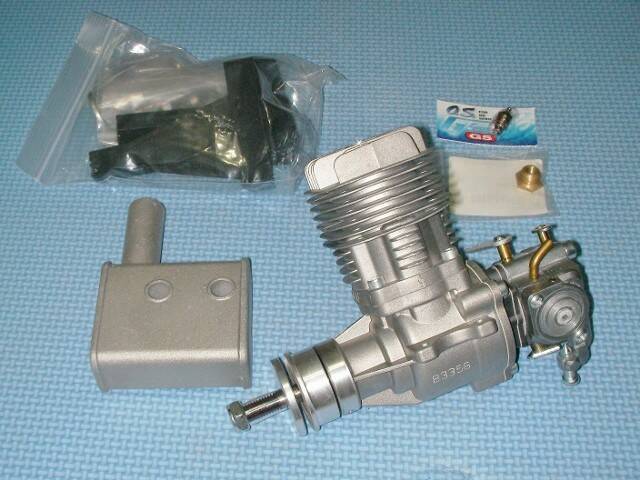

20cc SBMG5, 免CDI新上市,APC 15x8 高速9000轉,Master 15x8 高速8800轉,怠速1800轉不熄火。
啟動方法和木精引擎一樣,先關阻風門,Prime吸油進化油器,接著開阻風門,上電夾直接啟動,寒流10度C以下一樣很容易啟動。
歡迎蒞臨露天的小王模型選購。
