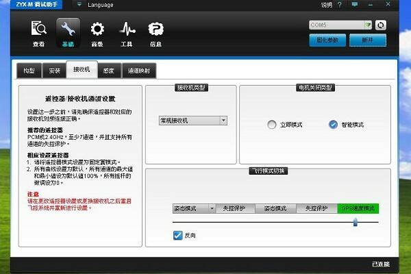

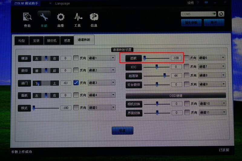

想請問各位飛行高手
小弟目前裝配四軸,使用TAROT ZYX-M飛控
現行飛行沒問題
唯,一鍵返航與失控保護尚且搞不定
遙控器是FUTABA T14SG與R6014HS接收器(使用常規接收機)
調試軟體中可見指定之通道第六動返航ON-OFF功能
但如何在遙控器內參數調整至一鍵返航,與關控失控保護功能就很傷腦筋
爬文許久所見大多是針對NAZA 飛控設定居多
想請各位指點迷津
金多謝
ZYX-M-1
ZYX-M-1
ZYX-M-2
ZYX-M-2

如果是,
失控保護=關控/No控=GPS/姿態模式 開關之附加選項,
小弟用的是Devo的控,
以devo的設定方式是:
1. 先找到一個類似 fail safety的功能
2. 進入後,選擇此fail safety功能是要對應到哪一的channel,
請指定對應在GPS/姿態模式的channel上,
3. 上述設定完後,關控,看Zyx_M軟體的失控保護是否有正確指定到位(2個失控位置任一個都可以)!!
如果沒有,請回到遙控器上GPS/姿態的channel微調選項做通道位置設定。
(選項在哪裡,可能要看說明書/自己對自己控的瞭解度)
4.再重覆step 3),直到關控及不關控GPS/姿態模式都能正確對應到應該的位置功能。

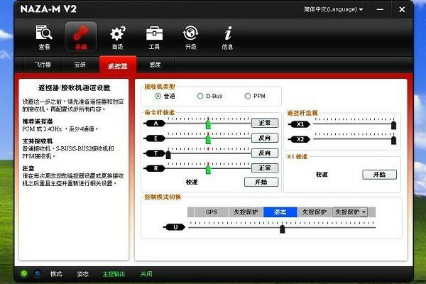

其實NAZA V2我也有
只是想體驗不同飛控的差異
TAROT ZXY-M與NAZA V2價差二分之一多
但等級或效果真的好上一倍嗎?
實際飛行結果............NO-NO-NO
至少我個人不這麼認為

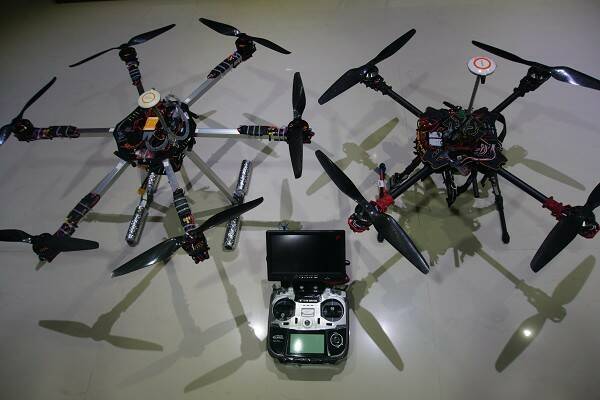

四軸與六軸
四軸與六軸
(四軸與六軸)

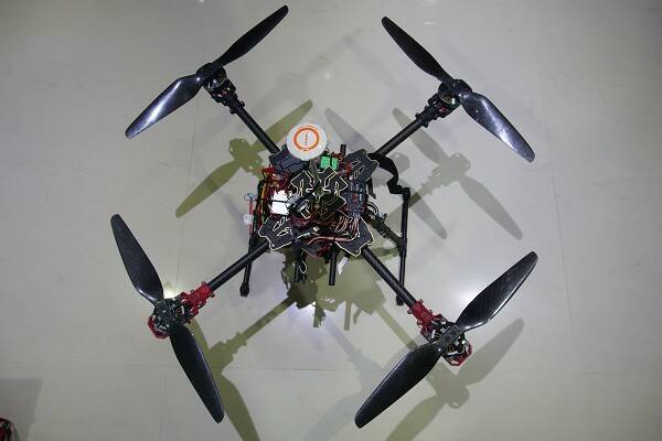

ZXY-M
ZXY-M
(四軸妝ZYX-M飛控)

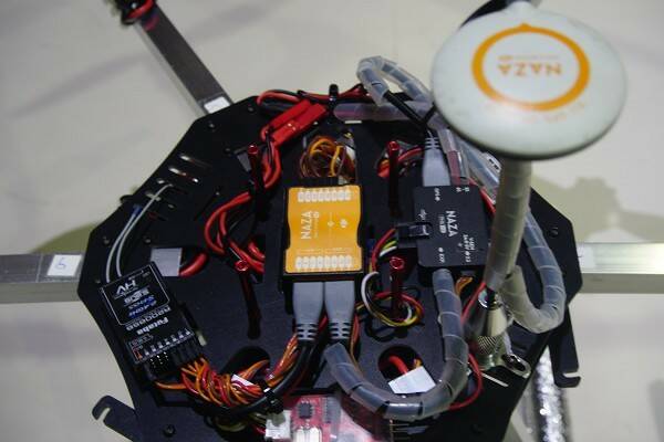

NAZA V2
NAZA V2
(六軸裝NAZA -V2飛控)
因為我有兩組機架(四軸與六軸)
接收機四軸使用R6014HS,六軸使用R2008SB
但遙控器共用一個(FUTABA T14SG)

V2
V2
(NAZA-V2參調)

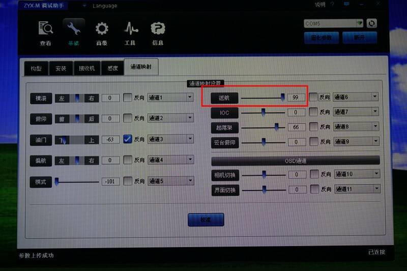

ZYX-M2
(ZYX-M一鍵返航設置)

比較欣賞它的一鍵返航功能
在飛行正常情況下可利用一鍵返航自返,而且返航中途可以遙控介入

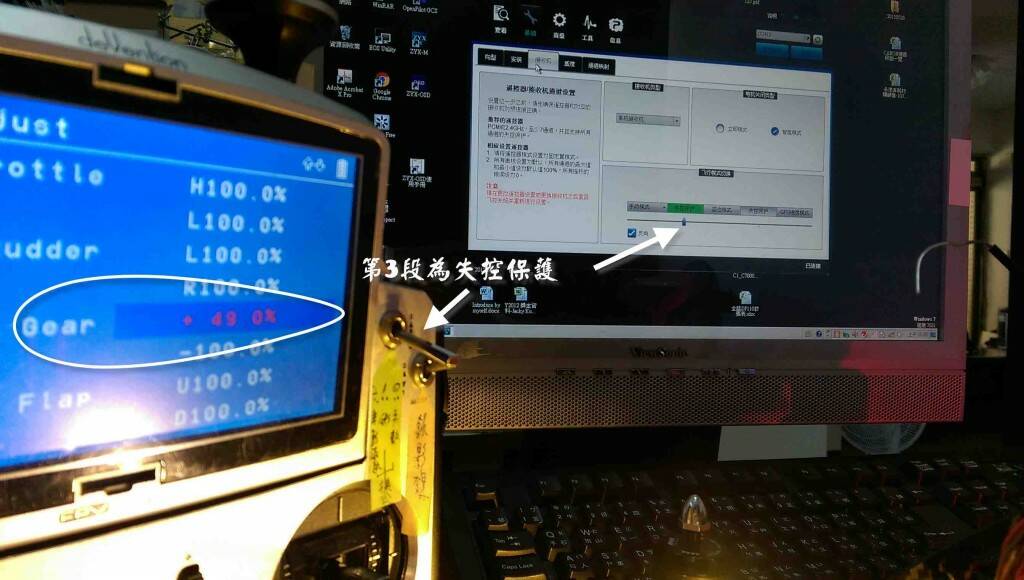

本來是想請問高手們在『使用相同的三段開關不變』的前提下
TAROT ZYX-M與NAZA V2可以達到相同的功能(姿態-GPS-返航(或失控返航)
理論上是可以的。
在第3段通道的維調項目內,
修改第3段的定值,
就可以了。
小弟Zyx_M有3顆+RX1002 x 3,
共用一Devo f12e,
所以3台的功能撥桿都是統一的。
因為小弟的devo f12e+RX1002的初始值,
第3段都在最左手邊的"失控保護"端上。
