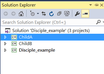

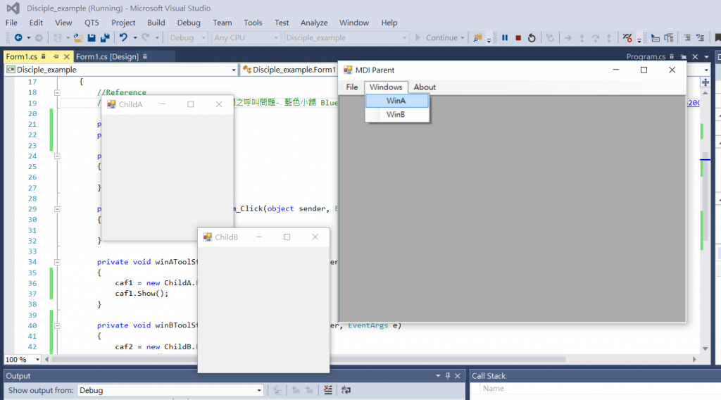

您好,
我剛寫了一個符合您需求的小框架,請下載試試,有需要的話,可以來台北市找我,我簡單跟你說明一下。
https://drive.google.com/open?id=0B8DljQgsSmH0cGMzcmRsMG5zR2c
