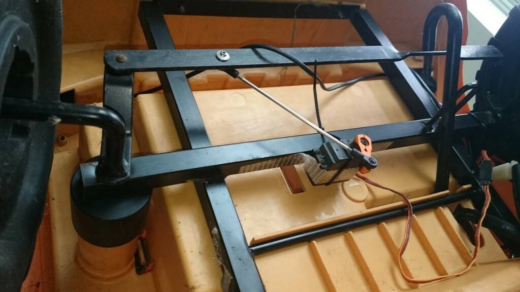

不過最難的轉向機構弄半天還是失敗,瓶頸點是無法固定伺服機
儘管我覺得伺服機的扭力應該夠
但是沒有辦法固定伺服機的情況下,再大的扭力也沒用
暫時先封印,以後慢慢來想
現在就暫時只遙控油門,讓車上的小鬼自己控方向盤

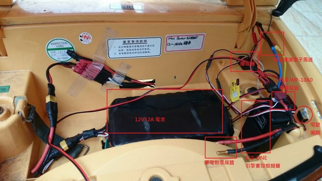

可以手動切換,基本電動車操控以及油門遙控
不過還是覺得有點無聊
乾脆就加上最近很夯的引擎音效模擬器 Sense Innovations ESS-ONE
這樣跑起來的爽度就超高了,線路圖如下

可以原車的前轉向馬達用電變控制,反正前轉向角度不大,有無比例式沒啥差
不過這樣電變不是過熱嗎?
我童車頂多改直上2S5200mah的鋰聚,因為是6V單馬達

這台車本來不是遙控的,前輪轉向沒有馬達,只有機械式的方向盤
所以要改遙控的話,真的是從0開始
不過目前就像照片中的樣子,整個轉向機構都已經完成,就差一個固定伺服器的方法
