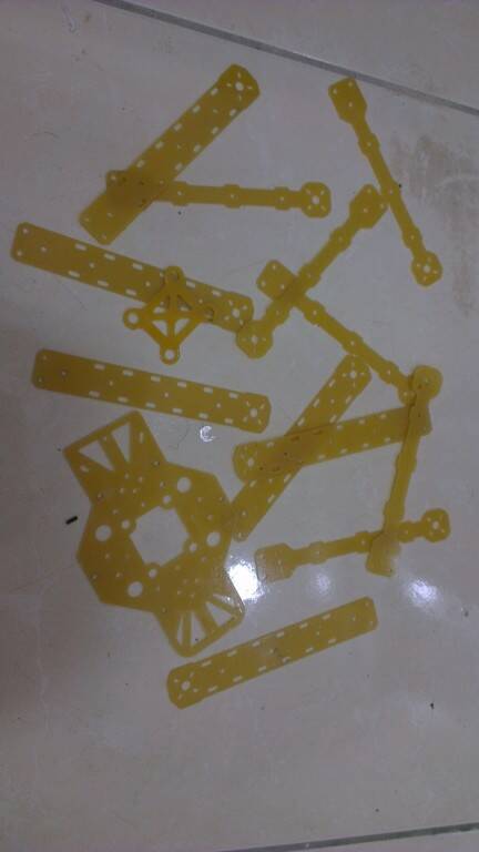

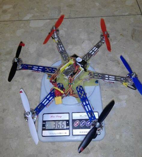

這是小弟DIY的六軸機~
骨架為玻纖製品
軸距為320mm
馬達為2280KV+12A電變+5吋槳
飛控為zyx-m
空機重480g(光是zyx-m飛控就佔了155g了)
空機+兩顆2200ma電池起飛~停懸12分鐘

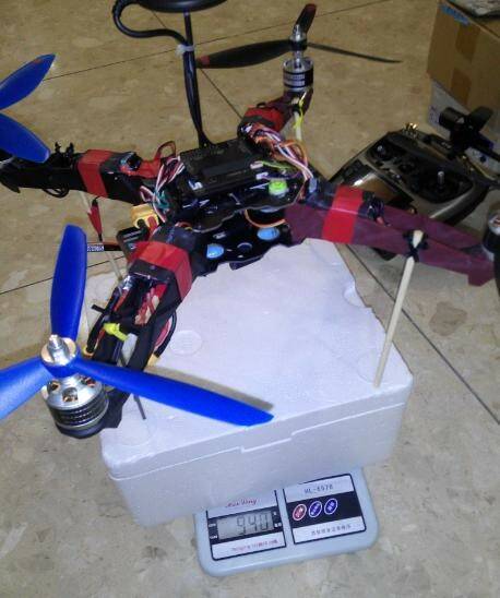

發表於 2016年1月22日 08:07 PM | 顯示全部樓層
我用 銀燕2212-1400KV +8045三葉 +Q380機身+APM2.8+韓國三星INR 18650 25R
(3S2P 5000mah)9.3V自動降落~ 可以停懸21分鐘
  發表於 2016年1月23日 09:09 AM
發表於 2016年1月23日 11:05 AM | 顯示全部樓層
5吋獎的效率~沒6吋好~
照片中的馬達如果是1806的~ 就不要改6吋了!
我也有搞一台小6
沒電池 366克~
裝190克的3S 2200mah  起飛竟然要96W!!!!
小槳的轉換推力的效率值真的不大!!!!
另一台小四軸 2204馬達+6吋槳~裝110克的3S 1300mah  起飛要68W
起飛重量 430克左右
給你參考!
