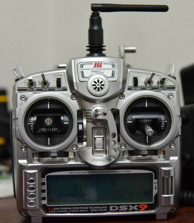

我手上的這台JR DSX9,面板上還印著Spektrum(在DSX9左下邊)
老實說會買DSM2/X有一部份也是因為副廠接收超便宜,FUTABA即使是S-FHSS的副廠接收,價格還是高於副廠DSM2/X。
至於誰好誰壞,我覺得都差不多,Spektrum在北美的市佔率應該是最高的。
