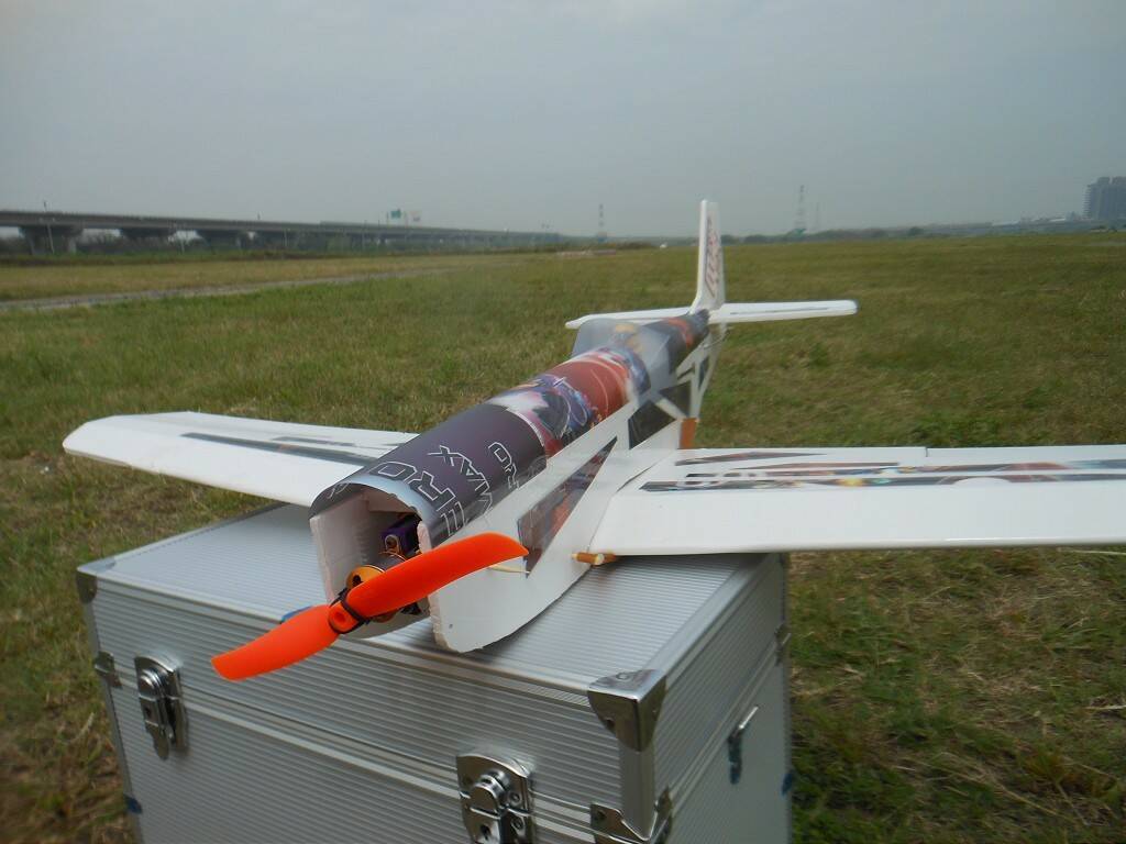

發表於 2016年1月21日 03:58 PM | 顯示全部樓層
如果是2212的軸心與C扣, 我有買些備料來更換, 需要的話請PM.
後來裝這種槳保護器, 其實最主要是保護軸心, 即使是倒栽蔥軸心也不是很容易壞.
