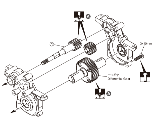

AE RC10齒輪箱組裝說明沒提到須塗抹潤滑油
看其他的車種是有(須)塗抹的
請問是否有塗抹的必要
若有必要 請問油品的選擇

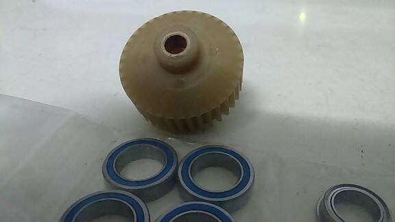

可以用差速器矽油一滴就好~ 保証不傷齒輪 AE的齒輪材質非常耐操 從來沒掃過齒

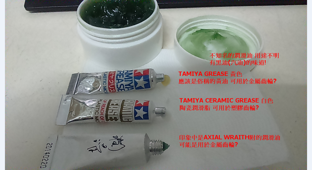

目前查到的猜測結果如下圖
還請有經驗的前輩解惑補充 謝謝對了 潤滑油的顏色好像有它的意義
黃色: 金屬?
白色: 塑膠?
黑色: 球頭 油封?
綠色: 金屬 防水?
紅色: 高溫 培林?
