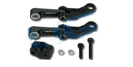

各位好,想把手頭上的 450 和 500 改成無平衡,買定位器控制組,把原本的 T 頭和旋翼頭移過來,就能改成無平衡翼嗎?以下是 450 定位器控制組

這個我知道,我之前有改過,但空出來的兩個球頭會吊在那邊動來動去,還要找東西把它們固定。 如加個定位器控制組能跟買一套 FBL 一樣,還是加定位器控制組比較好,較簡潔也較輕  詳情 回復 發表於 2016年1月14日 03:32 PM
旋翼夾也不一樣 它的擺臂球頭剛好在主軸中心位置 擺臂也較長  詳情 回復 發表於 2016年1月14日 06:22 PM
嘩!這樣要打消念頭了  詳情 回復 發表於 2016年1月14日 06:42 PM

平衡翼定位器控制組可延用,也可換控制臂
