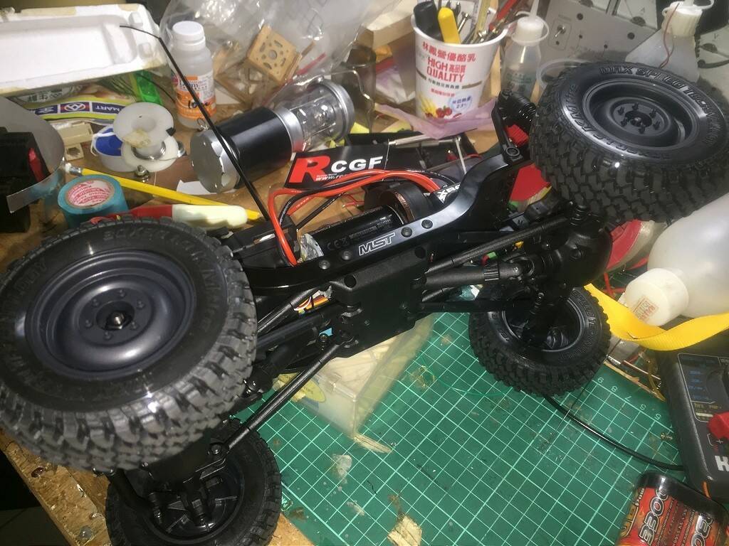

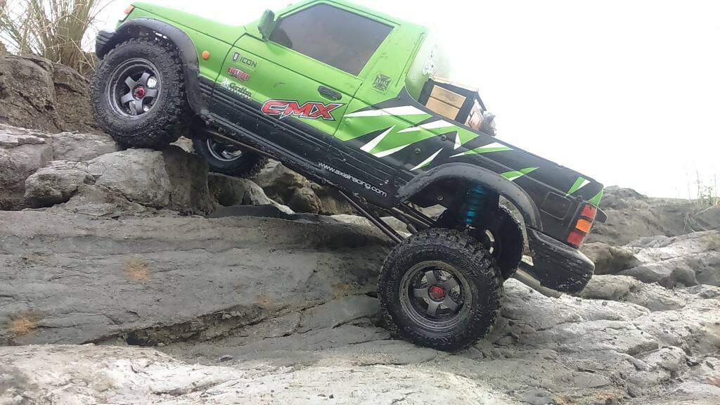

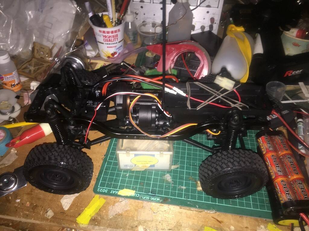

發表於 2016年1月12日 09:59 PM 來自手機 | 顯示全部樓層
第四、五張照片發覺組裝的工作檯面最好寬闊、簡單,雜物太多細小件容易和雜物混在一起,應該蠻常找零件的吧XD
 樓主| 發表於 2016年1月12日 11:31 PM | 顯示全部樓層
第一,第二張照片才是組裝區,第四第五張是跑完清砂石的維修區。
