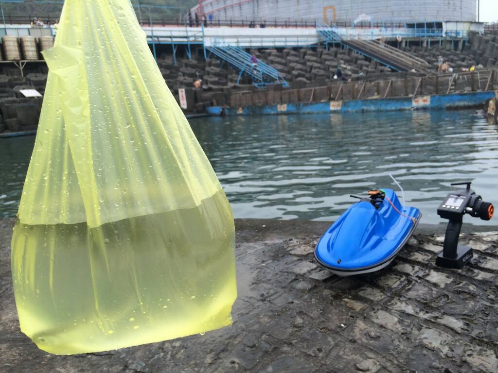

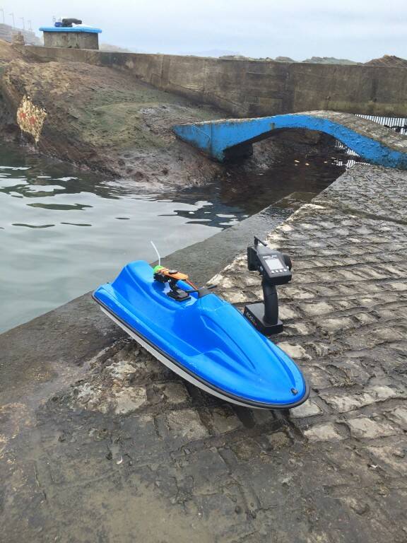

船上面是拖網固定器,搭配 RC4G第3動電位器設定,可由遙控旋鈕控制拖網固定器旋轉開鎖,網子我用20m長的細目沉網,模仿『放綾仔』如下圖,安置完收船趕魚兼玩船

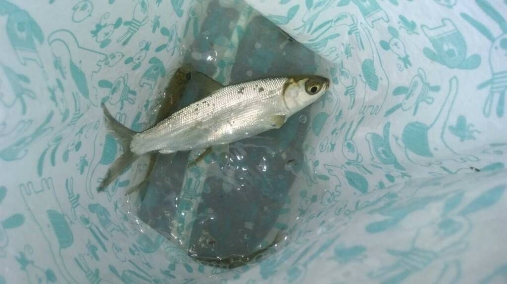

約莫5分收網取魚^^
事後全放生^^
