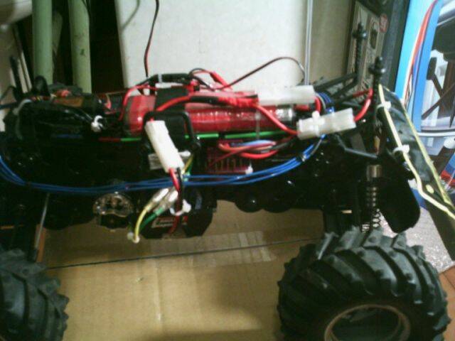

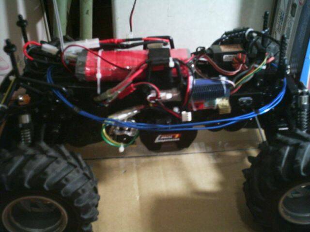

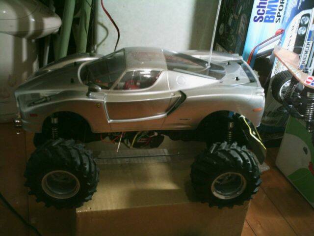

用兒子壞掉的$399遙控法拉利改的車殼,因為不知道是不是扭力太大的關係,起步會拖孤輪,大力轉向還會翻車勒,因此用濫濫車殼試試先。
後輪用MC330電變
前輪用TRX  XL3單向電變
加飛機用冷光條1公尺*2
亞拓四動接收器
3600MHA電池*2
25T GT馬達*2,20T馬達齒,85MM油壓避震
請教一下,起步時用MC330電變+1顆馬達(後輪),中高速時才開前輪TRX單向電變,這樣會有問題嗎?
全速衝刺時(兩顆一起動)超爽的,不過擔心齒輪箱會掛。請高手指點一下。
下一步決定用DF02的擺臂改成四輪轉向

"請教一下,起步時用MC330電變+1顆馬達(後輪),中高速時才開前輪TRX單向電變,這樣會有問題嗎?"
這一來起步時會變成後輪馬達拖著前輪馬達轉?
 樓主| 發表於 2007年3月9日 03:50 PM | 顯示全部樓層
原帖由 Sazabi 於 2007年3月9日 02:34 PM 發表
當然有問題,因為沒人告訴我會不會禿垂,所以只好自己試,剛玩起來真的很爽,結果是因為高速時不同步,玩久了齒輪箱掛點(一組540亂貴的),建議不要這樣做。不如改成八支避震,四輪轉向比較實在。
目前已改好OK了
