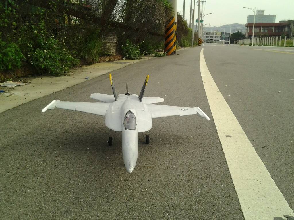

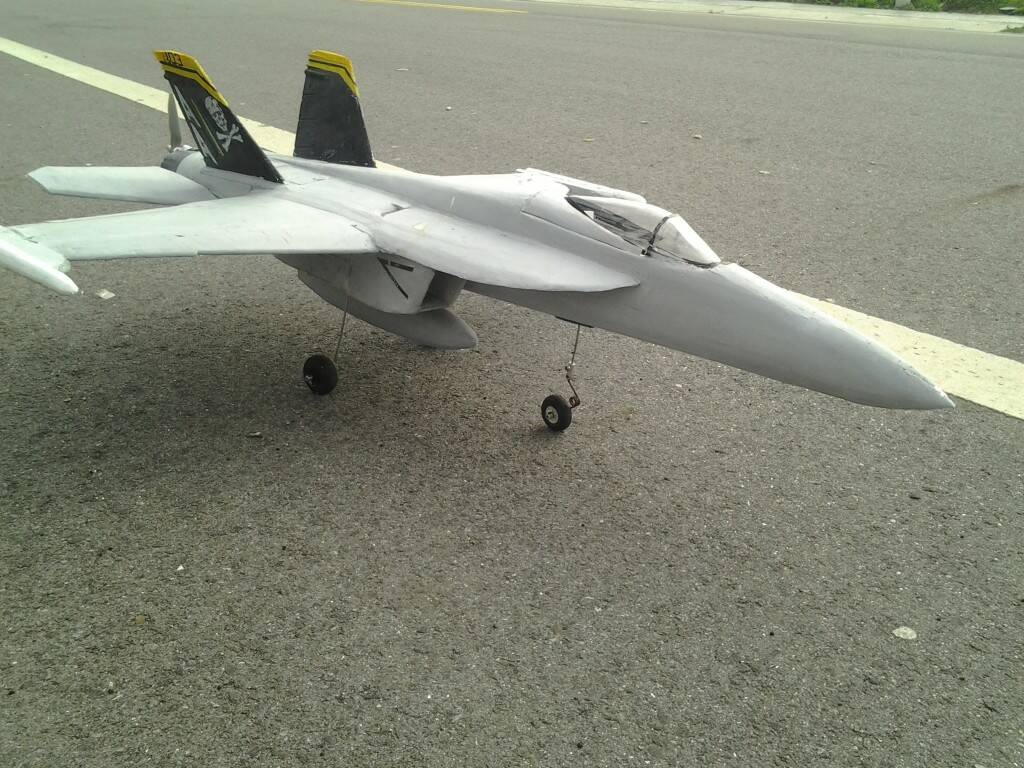

diy:只有屁屁一小段和垂尾是是原廠,其他都是手做。
首航失敗~這個重心位置之前飛導風扇時是正確的,這次飛得嚴重頭輕,應該和升降舵做全動舵,行程太大有關,推力線略朝下預期會照成抬頭,所以升降舵中立點設為降舵角想抵銷推力線壓尾抬頭的狀況,結果推力線不順還是很難飛,簡直變成3D停懸了。
當天第一~三次「破降」都只折到彈軌,第四次小傷機鼻,因為機頭內壁是用塑膠瓦楞板做的所以才可以摔這麼多次還能飛...

 樓主| 發表於 2016年1月11日 11:29 AM | 顯示全部樓層
順順飛 發表於 2016年1月11日 08:46 AM
機身兩側這兩片應該增加了不少浮了!
沒錯!感謝提醒!這次這兩片延伸翼有做內凹翼型,和原本飛導風扇時不一樣,浮力應該比上次多很多,因此重心應該再往前移,馬達推力線與水平尾翼還是回歸中軸線應該會飛得比較好...
等好天氣時再試飛看看了。
