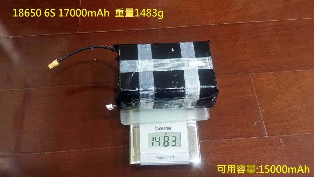

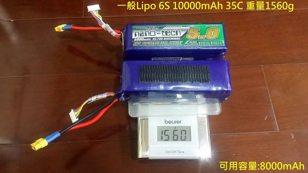

滯空時間(能量密度):
充到4.20V與輕量Lipo相當
充到4.35V與18650BD相當
充到4.50V則與18650GA相當

放電能力:
10C(40A)放電優於18650的3C(10A),但無法與高C放電LIPO相比,所以適用於多軸.
註:以上所提容量均為可用容量,就是每次都可以這樣常態使用的容量,
   而不是Lipo的標稱容量,例如5000mAh只可常態用4000mAh(80%).

能量密度(程式計算所得):
J(焦耳)=56,198.
J/g=56,198J/95g=592.
註:在此使用J(焦耳)為單位,因我不喜用WH/L(只對重量有興趣而非材積)

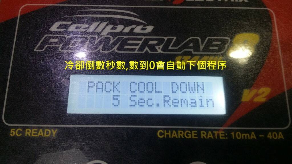

*** 簡易電芯檢測/組裝方法 ***
也適用於Lipo/18650(截止電壓為4.200V),當拿到電芯務必檢測每片電芯是否正常,如果容量差很多(或電芯有問題)應退還給賣家,如果勉強使用將會有很多問題.
基本上就是跑一次循環,把每片電芯標上容量,再把每個CELL都儘可能跟其它CELL是接近的容量,最後再焊接打包起來.
注意:DIY有風險,尤其電池是危險物品,操作不慎將造成生命或財產的損失,請僅慎為之!
