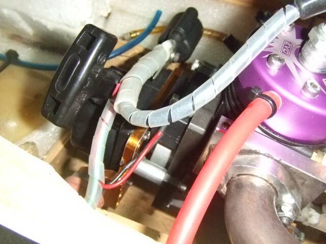

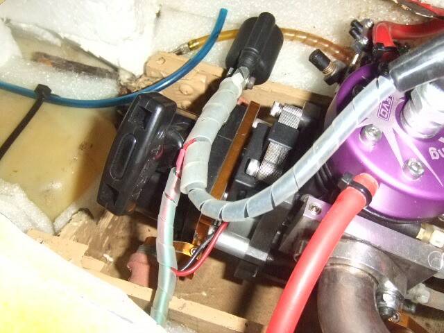

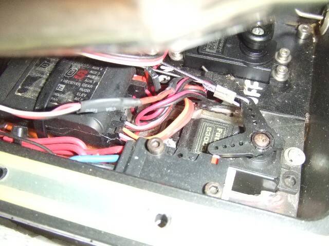

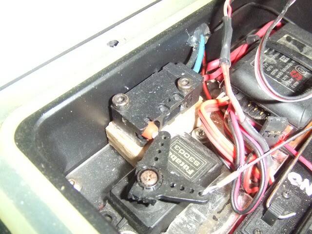

你好''簡單講''就是引擎上一定有一條線''或兩條線''兩條相接觸則高壓電圈停止點火''如只有一條線則需和引擎本體相接觸才會停止點火''原理是這樣''''遙控器則須3動以上''槍控或板控都可以''我是用飛機的遙控器''功能  詳情 回復 發表於 2016年1月16日 08:03 PM
發表於 2016年1月16日 08:03 PM | 顯示全部樓層
henry1011 發表於 2016年1月16日 03:07 PM
請問大大    ...怎麼裝第三開關...能弄圖片給我瞧可以嗎還有遙控器是板控還是槍控...謝謝
你好''簡單講''就是引擎上一定有一條線''或兩條線''兩條相接觸則高壓電圈停止點火''如只有一條線則需和引擎本體相接觸才會停止點火''原理是這樣''''遙控器則須3動以上''槍控或板控都可以''我是用飛機的遙控器''功能可自由設定及更改''第3動去控制伺服機''推動開關''行程量再設定一下''如沒開關也可自己DIY''用一個壓鈑去壓兩條電線也行''但建議使用開關比較不會出問題啦''至於離合器就不要裝了''跑快的船是不裝離合器的''它會降低動力的''(有阻力)''會浪費你32cc引擎的''離合器是給跑像真一點的船用的''有問題再提出''
