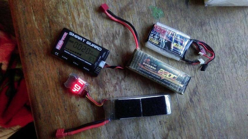

***各類電池,使用後或充飽時,隔個半小時,再使用或充電,讓它溫度降一下及化學物質穩定一下,鋰聚有一個特性,各S的電壓不接近,會高一點電壓會先放多一點電,因電阻低,另一片再放,這就是如照片最下面那顆低電壓警報器(建議設3.5V)會叫,如不加油門會停止叫(回壓一下),還可跑幾分,如零油門一直叫不停,那各S就低於3.5V不要再跑,電池會死的
鋰聚電池,各S的電阻及溫度是影響壽命及安全的最大因素,電阻低充電及放電時溫度較低,簡單說充電及車子跑時電流小,溫度低就較長壽及安全。使用上不能使用到太低電壓(過放)及容量剩太少,內部電阻才不會一直增加……
電池使用完,如照片中第2顆(已使用200多次,小電流飛行),接測電表(請放大看),此表不能測電阻,但會顯示各S壓差及容量,壓差越低於0.05以下(高於0.1以上,就越近天堂)電阻就越小,容量不要小於50%以下,電壓3.7V以下容量20%以下,內化學變化,易膨脹很容易壞,電池保存電壓建議在3.9V,有的充電器可以設定放電的截止電壓……照片上測電表及可測電阻的,約400多吧
