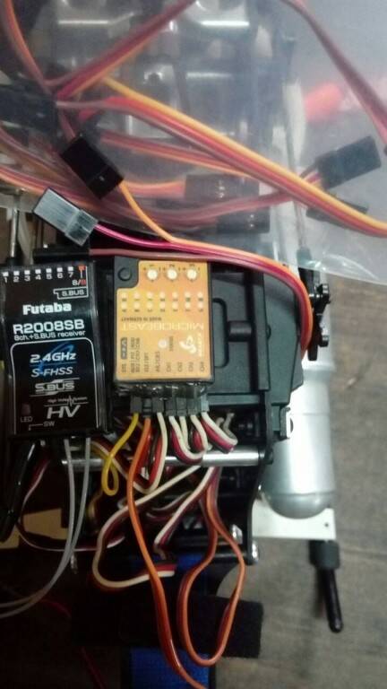

[完成] 如下圖.野獸配線圖

*感謝飛友贈送我很多的電線

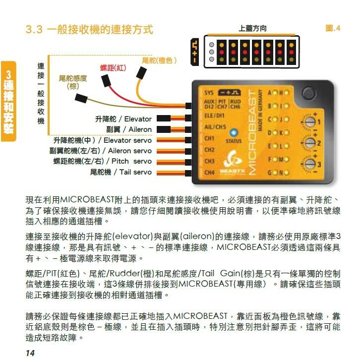

這是傳統接線方法

謝謝您.請問為什麼升降及副翼怎麼會有重複呢?它有什麼作用呢?
ch1~ch4是接舵機,另兩個是接接收機副翼和昇降通道。  詳情 回復 發表於 2016年1月2日 02:50 PM

辣辣 發表於 2016年1月2日 02:06 PM
