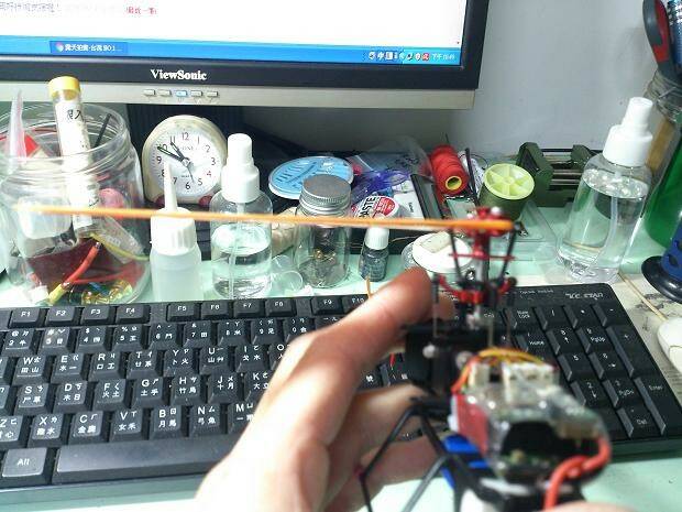

玩過小機的前輩們,多少應該調過十字盤0度水平吧,此方法或許有前輩分享過,在此我再分享一下,給有需要的飛友參考看看!
只需準備一條束帶(規格越細越好),先以其中一顆舵機為水平基準點(如圖所示,先以左後方舵機為基準),依序順時針撥動主齒盤至前方(升降舵機)至右後方舵機,比較後即可明瞭連桿高度誤差,進而調整十字盤水平!千萬別轉動束帶至各個舵機(會有誤差),只需用手轉動主齒盤對應每個十字盤三根爪即可!才能將誤差降到最低!
而調整好十字盤水平,也就是折槳後,機身側面目視重疊(趨近於0度),此時機體四個方位,將折槳(0度)前-後-左-右轉動,此時四個方位的折槳將會趨近於重疊,也就是近似於中立點0度槳!
上述方式如有確實做好的話,剩下的就是PIT正負螺距行程%設定了!搞定了真的很好飛!歡迎試試看!也歡迎給小弟指正!謝謝
