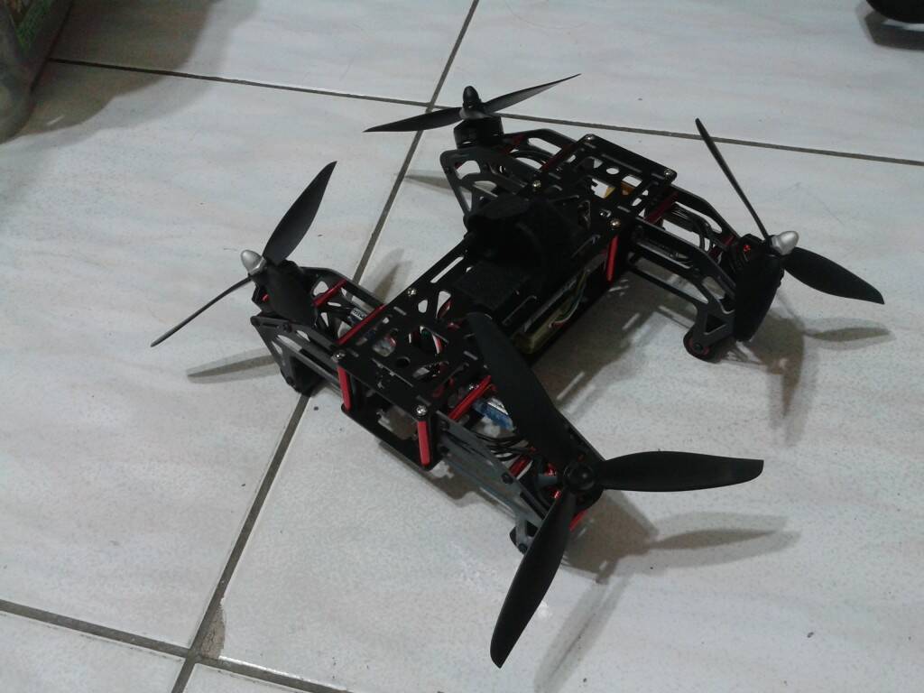

請教如下
裝新機設定時我沒改過設定值,應該是在原廠值,
飛起來左右ok,但是前後會一直晃,感覺像陀螺修過頭
應該要調哪一項目?

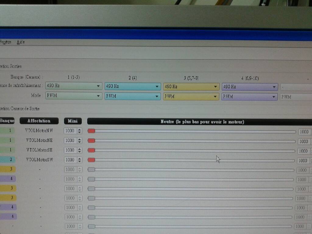

發表於 2015年12月29日 08:40 PM | 顯示全部樓層
軟體內 電變記得選最高頻率  這個也會讓機子晃
給星星: 4.0
請問你說的是第2張圖上面的嗎?  詳情 回復 發表於 2015年12月29日 09:37 PM
給星星: 4
  發表於 2015年12月29日 08:49 PM
 樓主| 發表於 2015年12月29日 09:37 PM | 顯示全部樓層
jun456472 發表於 2015年12月29日 08:40 PM
請問你說的是第2張圖上面的嗎?
是的 但機型不同 不一定有效  詳情 回復 發表於 2015年12月30日 01:19 PM
發表於 2015年12月29日 11:15 PM | 顯示全部樓層
這機架以前看過飛友裝過...停旋時前後會像騎馬一樣.....不管如何設定都是這樣....

發表於 2015年12月30日 12:16 AM | 顯示全部樓層
基本上用這機架就是錯誤,馬達跟槳也是.選錯.軟體再強都沒用

發表於 2015年12月30日 01:36 AM 來自手機 | 顯示全部樓層
肯定是機架的關係
