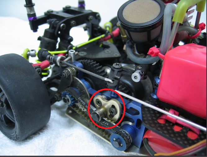

請教版上的位各大大們..
有人將kyosho pure ten 油改電嗎??
因為引擎室的空間有點小.似乎無法擺下540馬達..
另外問一下..紅色圈起來的張力調整器哪裡還買的到呢???
圖片來源.

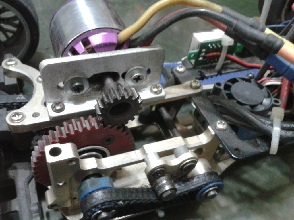

我的改電玩了2年,用飛機500級外轉1250kv,60a電變,3s
速度跟跑引擎一段速差不多,跑二重小場還可以,
改裝材料都是自己diy的

這位大大方便拍個照參考看看嗎??

引擎的位置無法塞進馬達,所以我用鋁角鐵做了一個馬達座,鎖在補強板上,二樓板左邊切掉,電池就直接貼在底盤上,一直延伸到原來引擎座的位置
請看照片

鋁角鐵有裁切長度及寬度,馬達長孔是連續鑽洞,再用圓挫刀伺候
