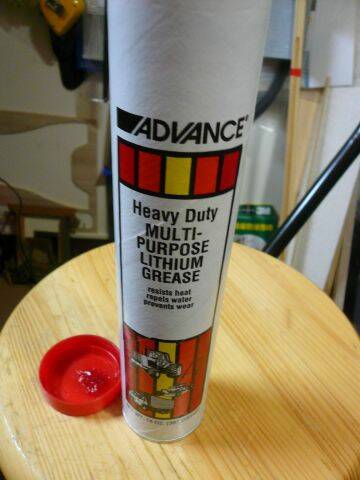

我的方法是用 耐高溫牛油 因為一般牛油都不耐高熱會液化
水就會順著傳動軸流進船體裡
還蠻好用的 至少到目前為止我還沒這樣的困擾

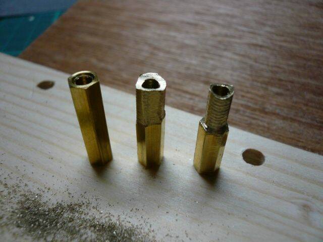

自制傳動軸注油柱
自制傳動軸注油柱

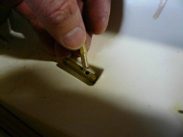

在傳動軸上鑽洞
在傳動軸上鑽洞

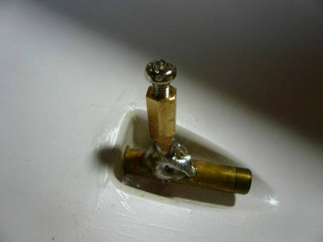

焊接在傳動軸上
焊接在傳動軸上
耐高溫牛油
耐高溫牛油

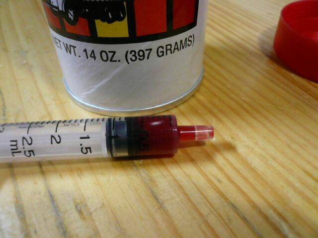

用針筒灌進油柱裡
用針筒灌進油柱裡

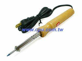

可問一下圖3  那適用啥焊接的阿
發表於 2007年2月7日 12:31 PM | 顯示全部樓層
原帖由 拿鐵咖啡 於 2007年2月7日 12:05 PM 發表
可問一下圖3  那適用啥焊接的阿
焊槍(烙鐵)
http://www.cpu.com.tw/kh/index.html

最好用防水黃油更好...
