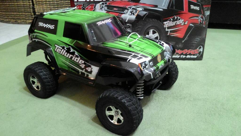

男人也是善變的?!
上一台 SCX10 才玩一季,這下換車了...
(感謝老婆大人點頭^___^)
第一次玩這種稍快一點的 1/10 車,一直失控翻車,才第三天車殼就已經花掉了...
車友有說這台可以操,基本上不會壞,所以就用力給他玩下去了~~
柏油路上翻滾N圈,還是頭好壯壯,沒事!真的耐玩哦!(技術不好...)
手癢,把遙控器換成 RC4G,說實在原廠的控,手感比較好!
RC4G附的是有陀螺儀的接收器,但它一直亂動,所以先關掉,以後有機會再來研究怎麼玩...
一開始,不知道是不是對頻沒對好,有幾次爆衝@@...
距離大約 100M 左右時,有時方向會亂飄一下...
下次重新對頻,再試試看...
Telluride 基本數據如下:
Length:    16.73" (425mm)
Weight:    83.42oz (2.37 kg)
Wheelbase:    10.75" (273mm)
Front Wheels:    2.2" satin chrome, black beadlock-style
Rear Wheels:    2.2" satin chrome, black beadlock-style
Drive Ratio (overall):    19.69 (stock, out-of-box)(12T*83T)
Gear Pitch:            48-Pitch
Speed Control Type:    XL-5™ Electronic Speed Control(2S LiPo)
Motor Limit:    12-turns** (550 Size)

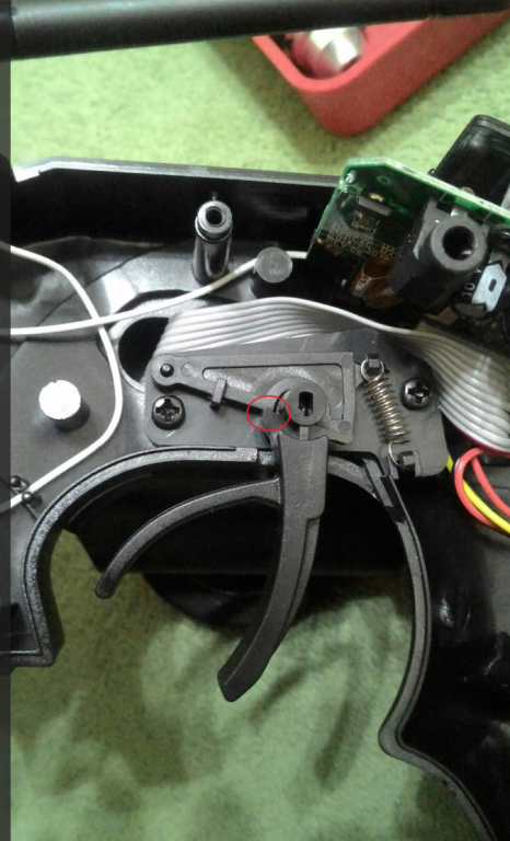

關於RC4G開機對不到頻的問題,最近有新的發現! 我這一支 RC4G 並不是被干擾,而是它的油門中立點間隙過大! 間隙過大,若開機時剛好沒有在中立點上,會導致電變等不到中立點的訊號,就像對不到頻一樣。 這時候只要  詳情 回復 發表於 2015年12月31日 01:01 AM
 樓主| 發表於 2015年12月31日 01:01 AM | 顯示全部樓層
本帖最後由 zengpx 於 2015年12月31日 04:11 PM 編輯
zengpx 發表於 2015年12月21日 06:13 PM
嘖嘖!有專業!
特別是第一點!沒錯!就是這樣~~每次要玩的時候,大概有一半的機率會對不到...
因為家中室 ...

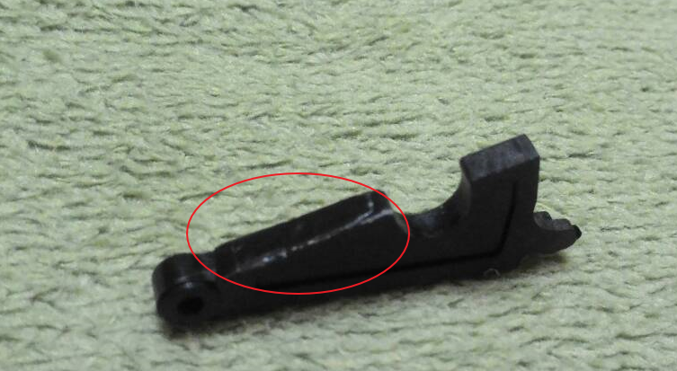

我這一支 RC4G 並不是被干擾,而是它的油門中立點間隙過大(虛位)!
這時候只要輕輕微調一下油門,就會對上了。
為了解決這個問題,我把遙控器給拆開來,在油門的那個機構上,貼上一層膠帶,讓這個間隙消失。間隙消失後,開機就能立即對上,不會再閃閃閃了。
