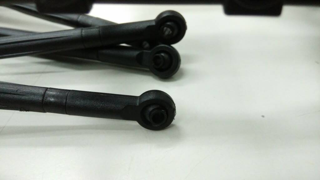

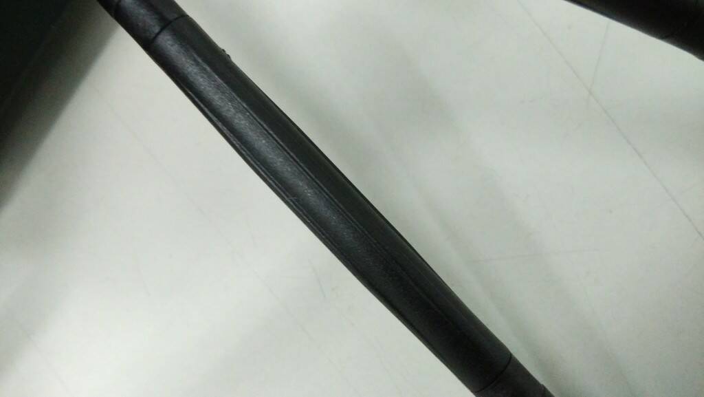

雖是塑膠的連桿, 但相當紮實
可以省金屬件的錢了, 當然買了當心情件也行

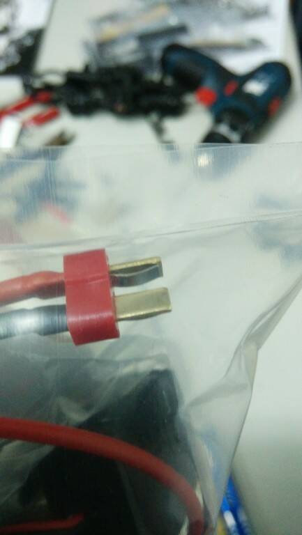

電變直接焊T插, 真是用心

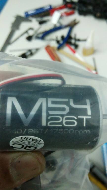

附上的馬達, 據原廠表示是計算過的轉速
但從官網影片仍看得出扭力不足

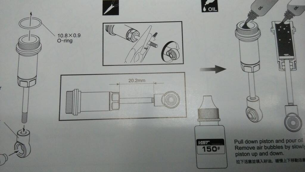

配置#150的避震油
也是從官網影片中, 發現路面回饋完全反應在車身上的跳動

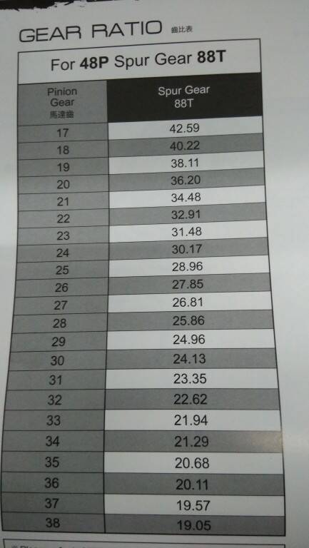

原廠搭配19T馬達齒, 齒比來到近乎觸頂的38.11
計算下來, 配置的26T 17500rpm馬達傳動到90胎上剩460轉

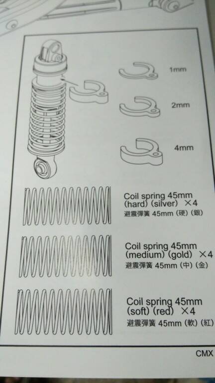

避震簧有3種調性, 供使用者調整

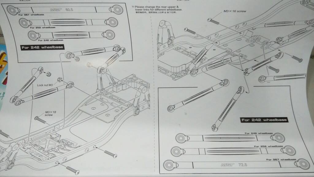

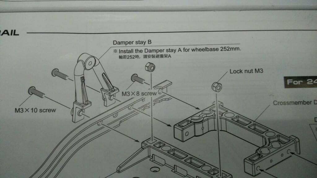

在組裝書, 沒有明確指出車頭車尾方向, 請自行確認
也沒有各軸距車型的連桿確實裝配位置圖文
在這和大家說明一下
242mm bronco, U400車型, 上短, 下長, 均使用不加墊片的連桿
252mm LC車型, 前軸用不加墊片, 後軸使用加了5mmx2的連桿
至於號稱3種軸距, 第三種267mm, 此次並沒有料件隨盒附上, FJ就.....
轉向拉桿及連桿, 提供車友可調的二截式設計
但我仍覺得, 墊片該附上標準size的4, 5mm
增加其堪用性
避震座有外傾角的設計, 相當富有巧思
而利用前後傾角來當做軸距不同時的調整也是很絕

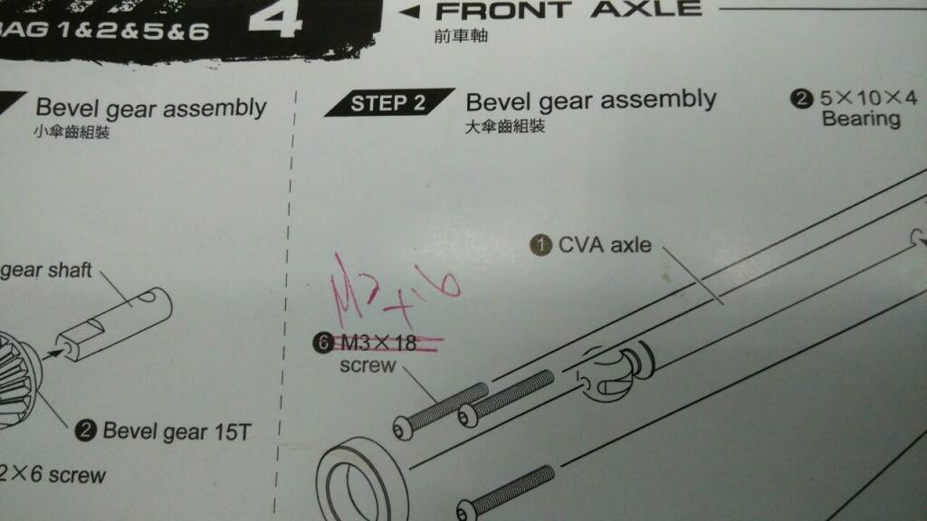

來自原廠指引, 說明書尺寸標示錯誤
好在實際尺寸並沒錯
不去量測, 就不會迷思了

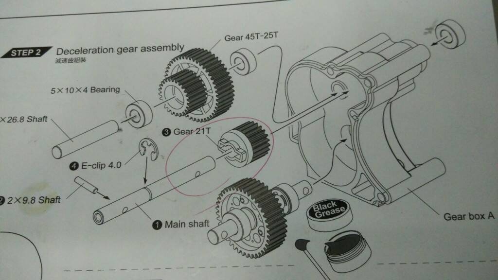

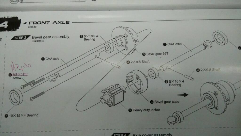

在前後軸組裝上,
個人覺得圖序很容易造成組裝錯誤
特別是前軸的出錯率特高
但如果能依小標碼的步驟安裝, 倒是還好
像圖中齒箱
中間那支軸, 看圖就易誤解成先pin, 再C, 才套齒輪
實際跟循標碼, 就成先pin, 再齒輪, 再上C
就對了
