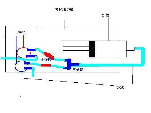

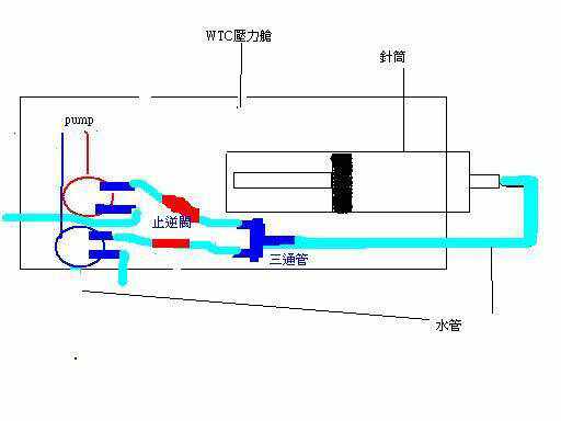

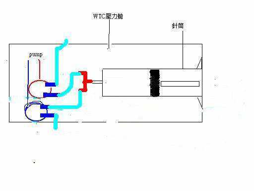

發表於 2007年7月20日 07:25 PM | 顯示全部樓層
這素偶想的雙單向PUMP針筒下潛
配合一個伺服器兩個微動開關來作動
如果用雙向的PUMP 再配合伺服器
來壓水管達到止逆功能那也口以
一般單向PUMP都有止逆功能
所以止逆閥口以免除
針筒裝在WTC內也比較適合
