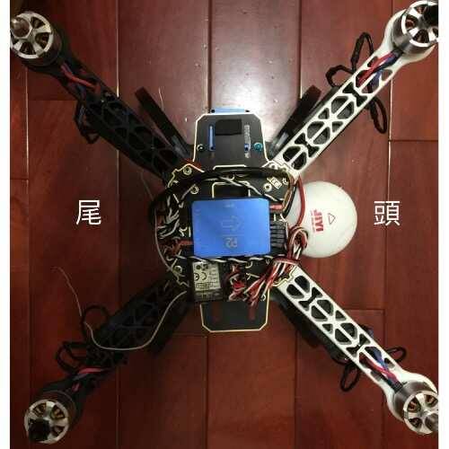

你拍個正面照(由上正對往下拍) 標示一下機頭方向、機尾、飛悾安裝位置、飛控安裝方向、GPS位置與GPS箭頭方向  詳情 回復 發表於 2015年12月15日 10:03 PM

你拍個正面照(由上正對往下拍)
 樓主| 發表於 2015年12月15日 10:14 PM 來自手機 | 顯示全部樓層
頭尾
這樣應該沒錯  詳情 回復 發表於 2015年12月15日 10:16 PM
