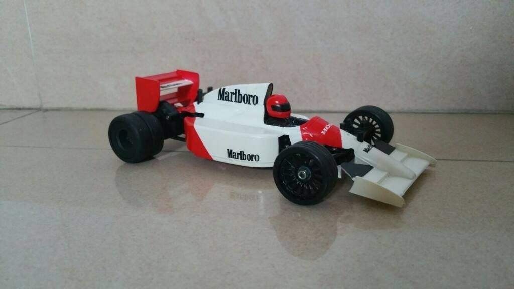

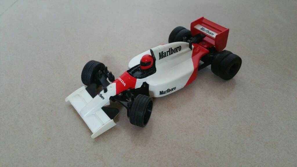

前幾年改比例控的GX Buggy ,
再改成F1

真是鬼斧神工
GX BUGGY我也有一台  印象中是整合式機板
大大是把機板整個換成獨立電變+接收+轉向伺服嗎?
這樣塞得下去嗎?
另外  您的外殼是田宮的1/28  F1軌道車去改的嬤?
  發表於 2015年12月14日 11:28 PM
謝謝masterlai 兄,接收電變伺服塞不下,空間太小了, 我是將miniz 機板塞進去,VR電位器放最前,這樣轉向就有比例了。 之前GXBuggy塞miniz機板我有發過文,有興趣可以搜尋GX Buggy F1 車殼就是你對了是軌道車的  詳情 回復 發表於 2015年12月14日 05:31 PM
F1 車殼就是你對了是軌道車的
原來是用MINI Z機板 難怪 因為我幾年前曾經想把田宮1/28 F1軌道車改成比例控 改是改成功了 但車殼根本裝不下 變成了一台四不像 = =|| GX BUGGY是1/32 用很小的空心杯馬達 7mm還是8mm的 忘了 而田宮1/2  詳情 回復 發表於 2015年12月14日 06:16 PM

原來是用MINI Z機板  難怪
而田宮1/28 F1軌道車用的是FA130馬達  大小差很多
把這麼大的殼裝在GX BUGGY上  可能會很沒力吧....
樓主可以試試最近我正在組的OH35P01機板
該車是1/35的攀岩車  機板已經整合SERVO 電變  燈組
(但沒整合接收機)   拆MINI Z的太重本了
另外   一些小電直  如HCP80一類的
機板應該也可以直接拿來用  小小一片3X3cm
電變  伺服都有  連接收機都免了  內建的
請問m大: 您說利用小電直機板,但主馬達不是只能單向旋轉嗎?那要如何控制後退?  詳情 回復 發表於 2016年1月9日 09:50 PM

請問m大:
如果用油门通道直驱馬达 的确有這问题找個有倒退功能的小電變 装elev通道方向舵機装rudd通道 就可以了  詳情 回復 發表於 2016年1月10日 01:26 PM
