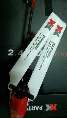

請問直升機偉力k120的槳是要鎖到不能動還是他原廠那樣就可以了?這是所謂螺距的角度嗎?因為人在離島,沒有模型店可以問。謝謝

你的大槳鎖緊問題,yufan大不是有回復給你了嗎?小機子的大槳不用鎖緊,你用手指輕輕碰一下槳會動就可以.
螺距是你的機子十字盤上下移動時,大槳角度的變化.我覺得你爬文得還不夠,Google搜尋一下都可以找到許多資料.

這要怎麼來形容呢...
有點緊~又不要太緊...
或是~鎖道不晃動時~再緊一些...
還是~用最緊表示100%~最鬆到0%~那大約是鎖緊到65%...

還有~鎖緊槳的動作不是螺距的角度!!
螺距指的是~
在三顆伺服機同時上下動作的最大行程時~
槳面產生的正負最大的角度變化~
發表於 2015年12月12日 11:51 PM 來自手機 | 顯示全部樓層
就不會自己滑動但是手去撥動又不會太緊
