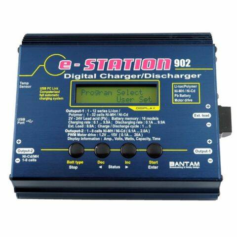

這是小弟在網路看到的!
其數距很驚人!不曉得是否有大大用過?
可以分享一下他的優點嗎?
它還可以充可充鋰聚(Li-Poly 1~12S)、鋰鋰子(Li-ion 1~12S)鋰鐵(Li-Fe 1~12S)]、鎳鎘(Ni-Cd 1~32cell)、鎳氫(Ni-MH 1~32cell)、鉛蓄電瓶(Pb 2~40V)
看起來好像跟KS有一點相似!

我就是用這台的, 當初買它只是為了充 A123 電池及 200w 的出力.
那時只有這台有充鋰鐵, 大瓦數 20 分鐘內充完.
新版軟體的 Thunder Power TP-1010C 也可以充鋰鐵了, 比較便宜.
外表比較難看, 沒這台精緻.
應該依需求買充電器, 真的會用到 200w 來充電嗎 ?
鋰聚 1c 充電很高了, 10 串電池要以 4.5A 充才有到 200w ,
等於是充 4500mah 的容量.

當然很 OK 啊, 一台七仟塊的當然 OK 啊.
充鋰聚也不會過充, 品質很穩定. 還可用 USB
接電腦記錄充電圖表, 配合其平衡器還可以針對
各個 cell 進行電壓監控, 這台已經是最高等級了.
(我指的是大量 RC 商用的, 特殊更好的當然有)

小弟用同廠牌型號301DX
可以充可充鋰聚(Li-Poly 1~5S)、鎳鎘(Ni-Cd 1~14cell)、鎳氫(Ni-MH 1~14cell)、鉛蓄電瓶(Pb 2~20V)
一般充電已經夠用而且三張小朋友有找
如果荷包不夠飽滿可以考慮
