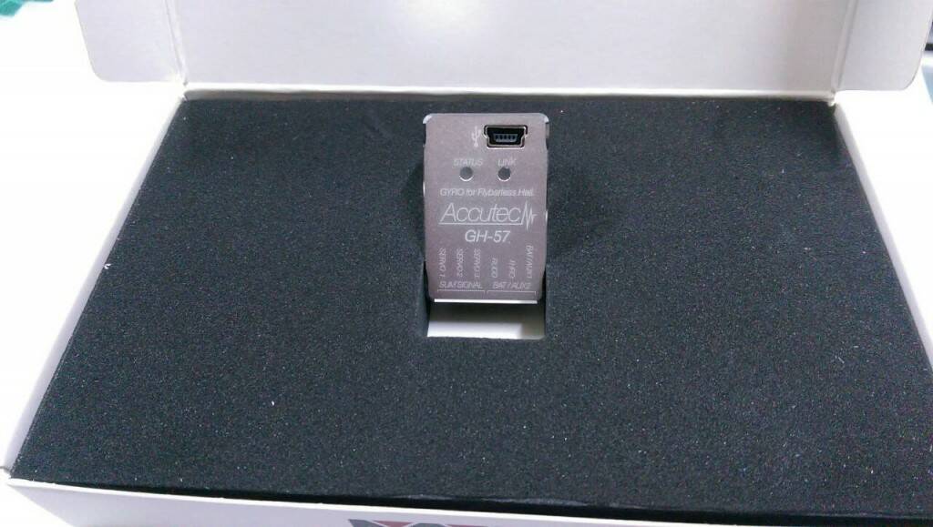

到手的第一件事.. 當然是先細細品味這全鋁合金的外殼..和CNC切削的質感..

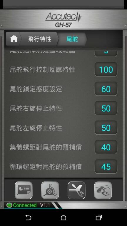

3種介面的平台..滿足所有的手持調機裝置..更貼心的是APP免費下載..更難能可貴的是..中文介面..真是方便到不能在方便了..

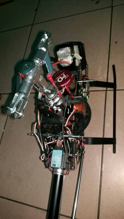

拿起衛生紙..趕快擦去滿桌子的口水..深怕口水淹到陀螺機板就完蛋了..趕緊抓一台MD5.5來裝..拆下用到習慣不能再習慣的V霸.直接裝上..
插線的方式跟其他的陀螺無異..不花2分鐘..就貼上內附的3M雙面膠..準備調機...
基本上按照慣例的設置基本的校正.伺服行程/正逆轉.和螺距調整..其他的飛行參數..就先不動了..
趁工作空檔溜班戶外先停旋一顆電池..做了尾舵感度和滾轉速度的調整..很快的一顆電池內就習慣特性了...第2顆電池/上空3D測試..第一個動作..倒飛停旋確認完螺距正常後先自旋翻一下..........

在蛋蛋小哥幫忙調整了幾個數字後..開始享受飛行樂趣..高手就是高手..馬上就幫我調到我想要的特性

只有首航當日有拍一張愛機照..哈哈
