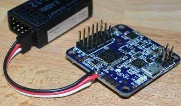

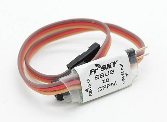

 樓主| 發表於 2015年12月3日 09:36 AM | 顯示全部樓層
無圖無真相,圖一 直接焊 ,圖二轉換器
實際測試 圖二可用
