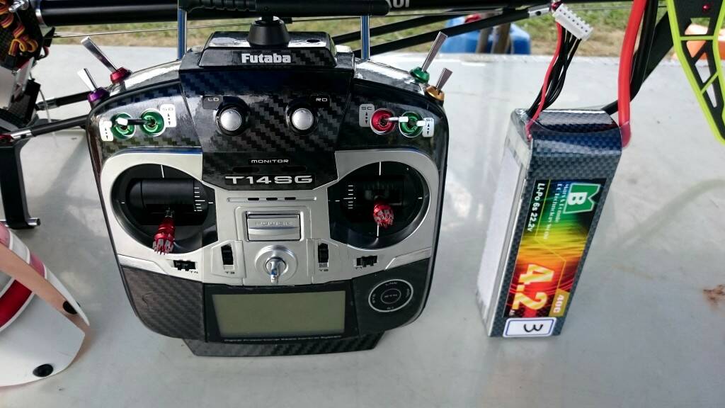

照片是我首飛的裝備(裝備包含手機~要拍照沒法讓他入鏡XD)
機體GAUI X4II 改520mm主槳  尾槳 FK95mm
天蠍馬達4020 1100KV(MD版本) 主齒16T
電變HobbyWing Platinum V3 100A
CCPM伺服ServoKing795  尾伺服ServoKing795i
遙控器 FUTABA14SG
電池 M&B 6S 22.2v 4200mAh
