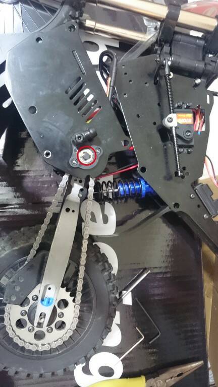

由於陀螺儀怪怪的,聽大大建議後決定拆下來檢查電源螺絲

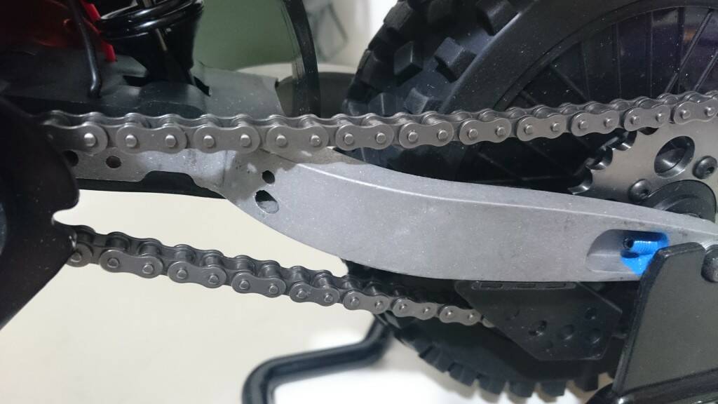

拆後輪卡關在拆鏈條......
目前拆到這樣,請教一下那個紅圈內的c型金屬怎麼拆阿@@?

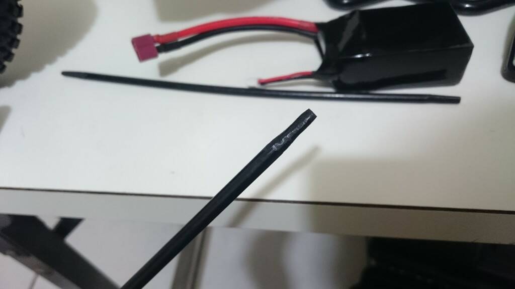

超爛的防倒棍,兩頭像是拿刀徒手削的......
彎曲裝上後的樣子,試車的時候在水泥地上倒沒幾次馬上斷一根
有大大知道哪邊可以找到金屬的嗎?或是怎麼DIY

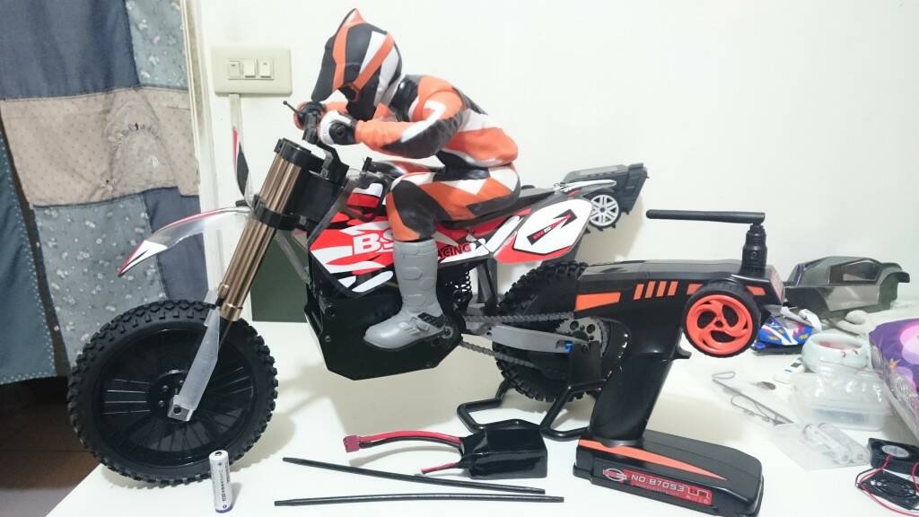

淘寶定的ARX540-BSD版終於來了!
這台RTR除了充電器外其他都有附
第一眼覺得遙控器/騎士塗裝沒質感
車殼貼紙也沒有好好貼,要求比較高的要有心理準備
電池倉我量起來可塞下137*25*51的電池
在試車時發現陀螺儀怪怪的,加速加一加會中斷加速
電原開啟會有很明顯的陀螺儀加速聲,隨著速度頻率越來越高
可是有時候會突然中斷加速,這時陀螺儀只剩下原本的慣性在運作
接著就越來越慢......然後有時後突然又會開始加速
有空要來檢查了......

1.拔後輪不用拆軸承c扣:拆鏈條就好!先找到鏈條的c扣,用小一字起子"凸"開(小心別飛掉了).取下鏈板 ,將兩支軸心平均向後推.即可拆開鏈條.
2.原廠的護條(X-136)材質是中碳.很耐撞,磨到地面還會噴火~現在只有在草地/砂石地才裝.然而在水泥地/柏油路面我都用"替代品",以免消耗太大(中碳磨久也會斷).
PS:要想用"替代品"~先量一下插孔是否為4mm.旁邊有沒有止付螺絲.

感謝~成功拆下 桿子5mm,插孔到止付螺絲那邊應該也是5mm左右~但是再深因為有螺牙不足5mm所以原廠護條兩頭要削細  發表於 2015年12月1日 03:37 PM

那個接頭在一般的自助/量販五金行有賣.請帶那顆斷掉的去比對.
如果要材質更好一點(鋁鍍銅/銅鍍金.)就要去電子材料行找.光復路清華對面NOVA好像也有.
也許有天你會去逛水電/五金材料行.請注意牆上常會掛一捲捲黃色塑膠條.
剛好的是它的外徑跟護條一樣粗.
至於價格跟長度與材質有關.
