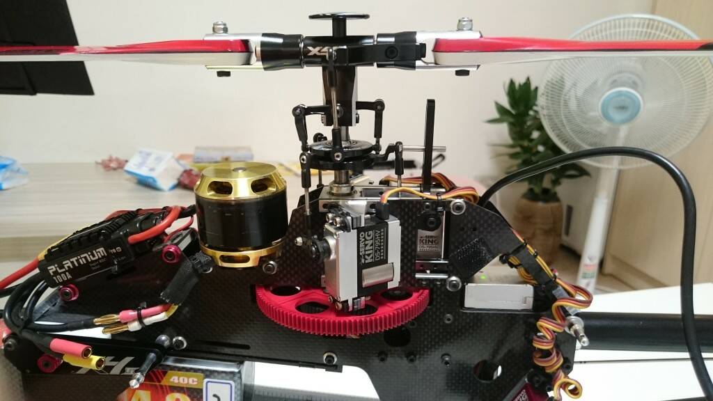

我的X4II只有一個地方可以安裝陀螺
卸下我的mini V-Bar換上GH57
CCPM伺服與尾舵插孔順序與VBAR是先相反的
但位置編號跟VBAR是一樣的
可以先到設定裡的十字盤確認伺服位置編號以免插錯

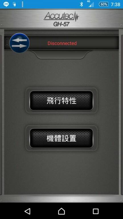

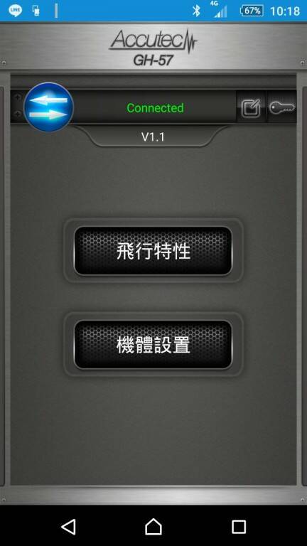

這是手機版本的主畫面點上面
兩個箭頭就會進入搜尋裝置
它會自動搜尋GH-57(記得要打開藍芽)
發會列出現場所有搜尋到GH-57
他的距離只有5公尺可別站太遠
點進你的陀螺後就要輸入密碼
預設密碼是0000
連線後主畫面就會變綠色Connected字樣
右邊有兩個圖示
一個是更改名稱
一個是更改密碼(一定要更改喔)

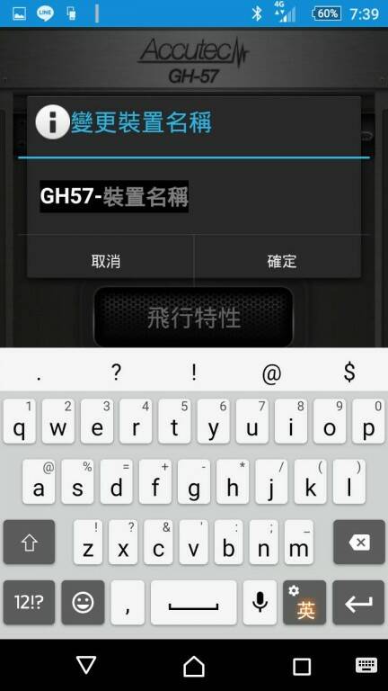

改變裝置名稱
電腦因為使用USB獨立連線
因此不會有誤連問題
但是用藍芽如果現場有好幾台上電
會搜尋出很多GH-57
設定了自己的名稱就不會選錯台囉

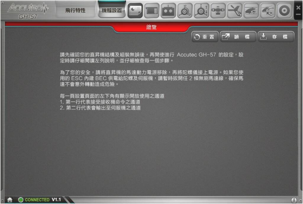

開始進入設定
說明文要看一下喔
有一個重置/讀檔/存檔
是讓你回復原始設定
或是儲存讀取你設定好的資料
(飛行特性與機體設置是分開儲存的)

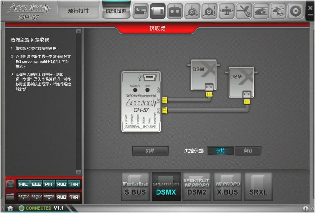

先選擇你的接收類型
接DSMX DSM2衛星則可以在這裡做對頻動作

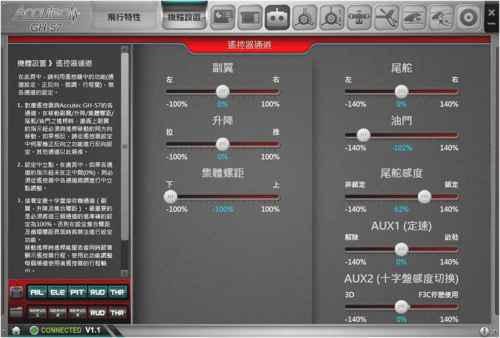

這頁主要是觀察調整控的輸入訊號
搖動你的控這粒會有動作顯示
要注意的是前三項副翼/升降/集體羅距
行程一定要調到100%
如果沒有請調整控裡面的總行程限制讓他符合100%
其他則是可以不用(尾舵我還是有調到100)
只要注意中立點有沒有正確即可
尤其是感度不用特別去調到100%  因為有可能高感度需要超過100的數值
若你限制100% 萬一需要更高則會開不上去
AUX2用來是切換到超高十字盤感度的
可以設一個開關來控制
只要落在右側區域感度就會跳到高感度區
(實際感度數值在飛行特性裡設定)

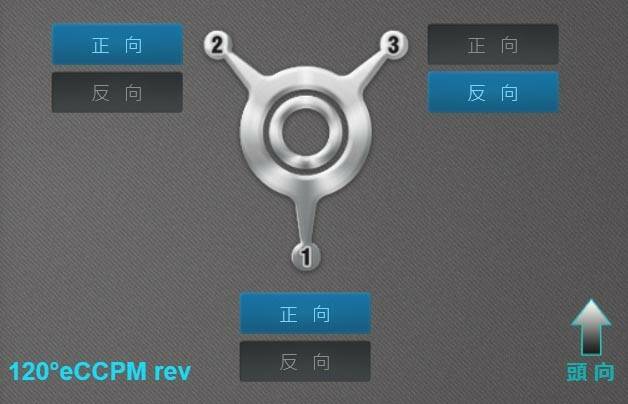

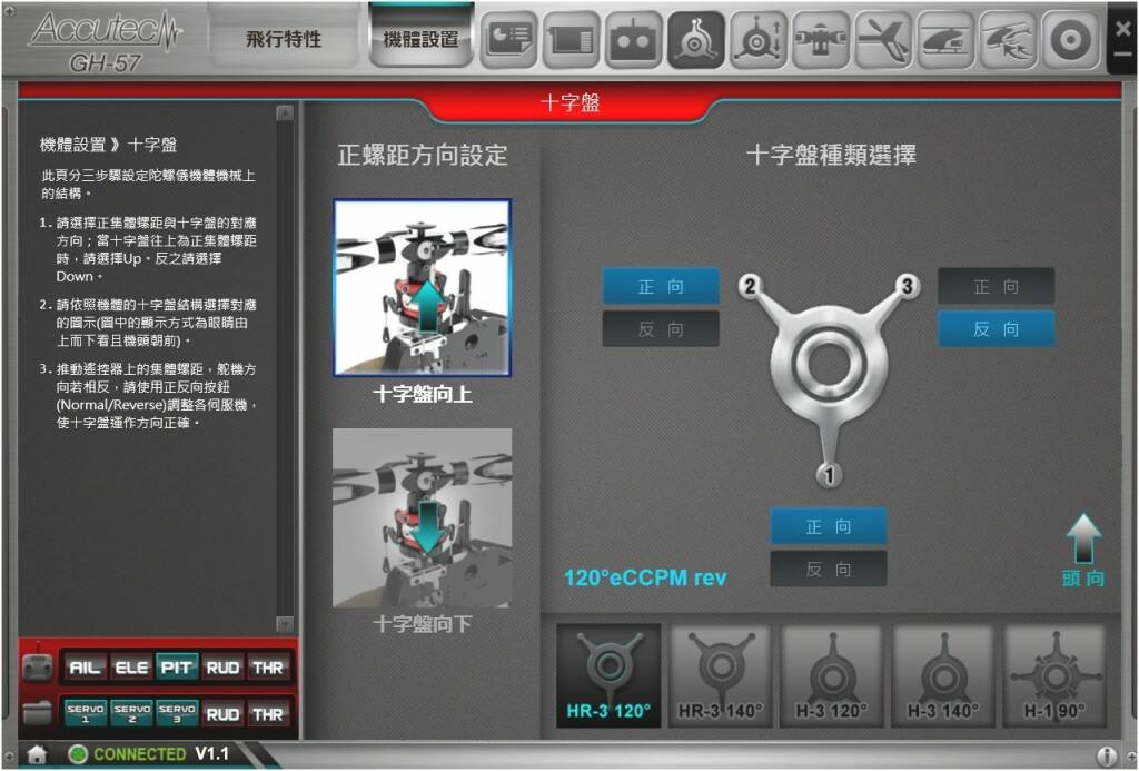

選擇你的正羅距時十字盤方向
(大多數是向上~雷虎 JR 某些機種是向下的)
然後選擇你的十字盤類型
再來準備十字盤調校

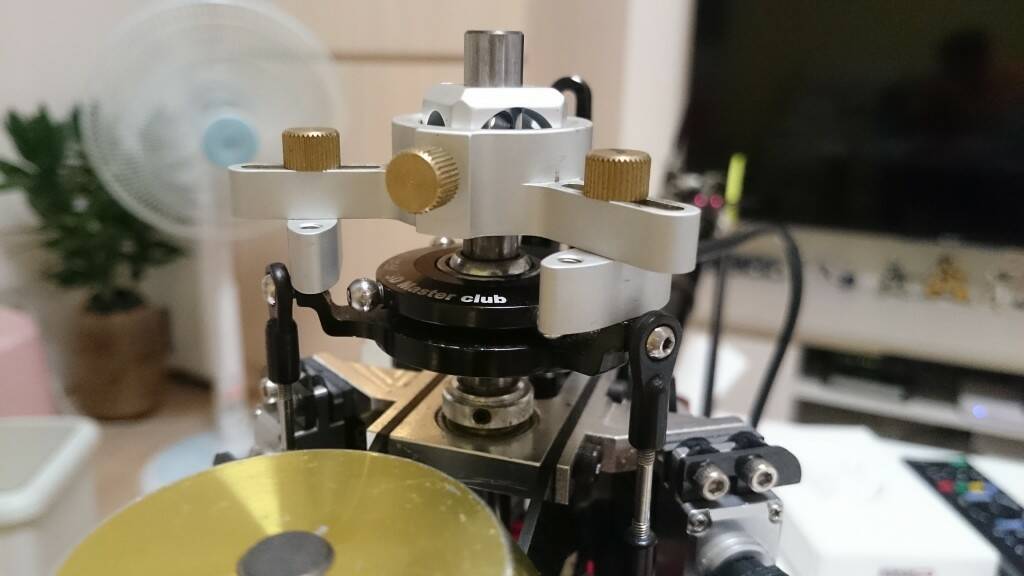

這是所有陀螺設定時最重要的一環
建議一定要用十字盤調整器來設定

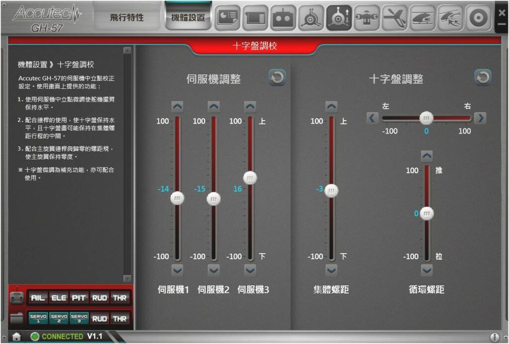

十字盤調校
提供兩種方式
以單伺服機來調或是只看十字盤
但是我發現伺服機微調動量比較大
十字盤微調動量很小
建議以"伺服機微調"為粗調

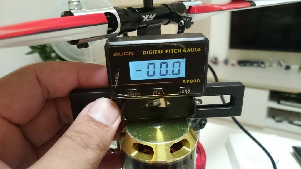

十字盤微調為細調
我是以馬達平面來歸零當基準
準確的零度

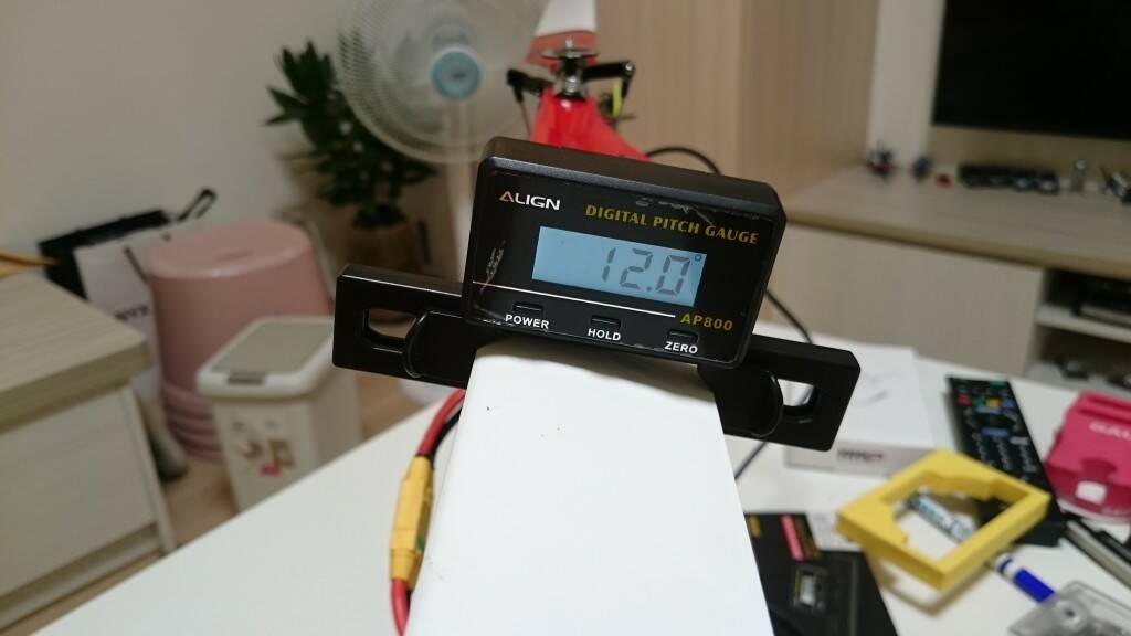

羅距設定
這裡可以調整正負總螺距
與正負極限螺距時的十字盤水平
右邊還有循環螺距8度參考點
這時候控螺距向上推就可以調整正集體螺距
記得你控的曲線要一斜線喔滿行程喔
我設正12度
這時候控螺距向下拉就可以調整正集體螺距
負螺距我一樣設十二度
循環羅距8度參考點8度完成
注意:
循環螺距8度 他是一個讓電腦計算的基準點 一定要設八度

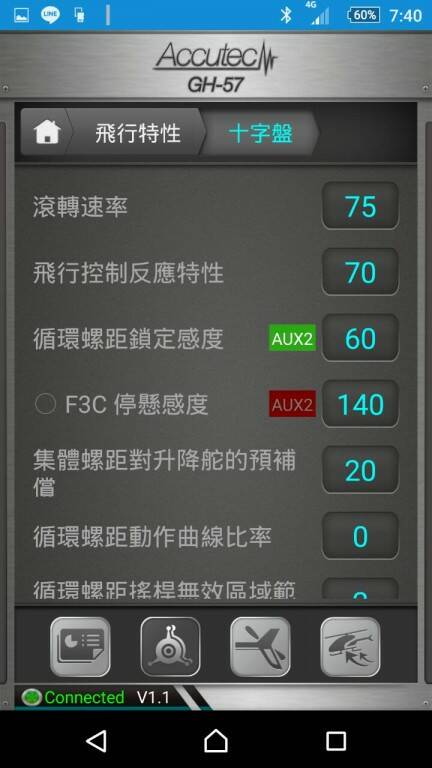

如果翻滾不夠快不是調整這裡
而是調整飛行特性的滾轉速率
建議十字盤設定流程:
我調機時未上旋翼頭就先抓十字盤水平
裝上旋翼頭與槳發現0度差了些
雖可以調整獎夾拉桿
但是在不想動拉桿的情況下
(因為之前VBAR是設好的位置)
這時我用"十字盤調整"時"集體羅距"要拉很大才有動一度
做好三平後裝上旋翼頭才又發現正負總螺距不是我要的十二度
還要再調整過
這樣上下平就不是在正確的位置抓水平
調機過程有點反覆拆主旋翼頭
我有想到一個流程
先確認三根拉桿等長
不拆槳以"目視"用"伺服機微調"先將十字盤調平
確認舵臂水平與槳的角度為0度
並且先確認好正負總螺距為你要的度數
然後在拆下旋翼頭
架上十字盤調整器將三平做準
(零度/正極限/負極限)
再裝上旋翼頭與槳再度確認角度

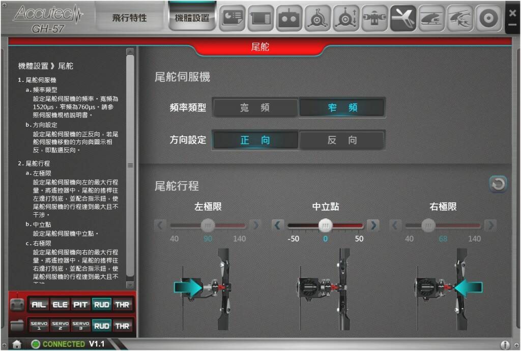

尾舵
陀螺第一次上電未設定時尾舵機不會通電
因為舵機有分寬頻窄頻
在不對的頻率中立點
有時候會導致機械行程干涉而燒毀
他很貼心的先不過電
我還是習慣設好頻率後再接上尾伺服
這畫面可以設定中立點與左右極限
中立點建議讓尾舵有兩度的預補角
(主旋翼為順時針時~~尾舵保持右轉約兩度的夾角)
左右極限則尾滑套不撞到為準

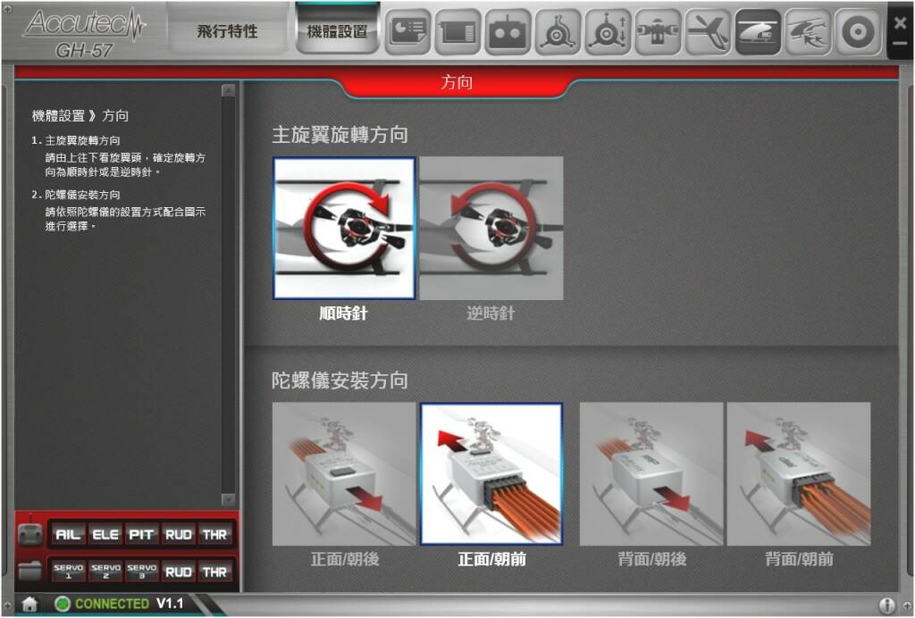

確認好你的主旋翼旋轉方向
與陀螺儀放置方向

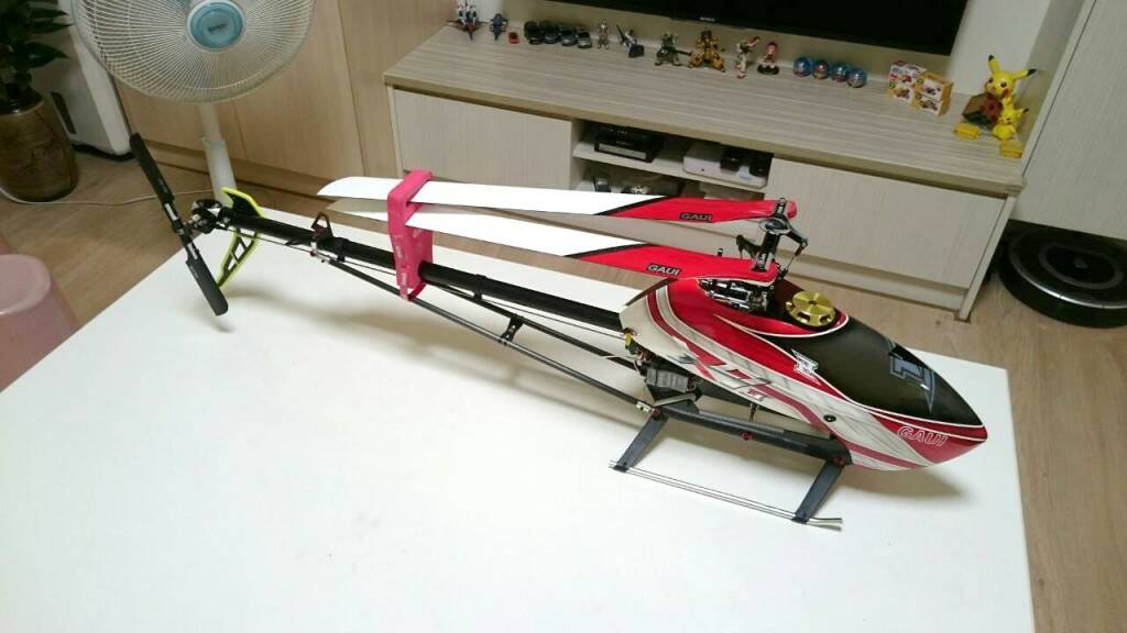

完成設定囉
充飽電
準備首航囉!!!
