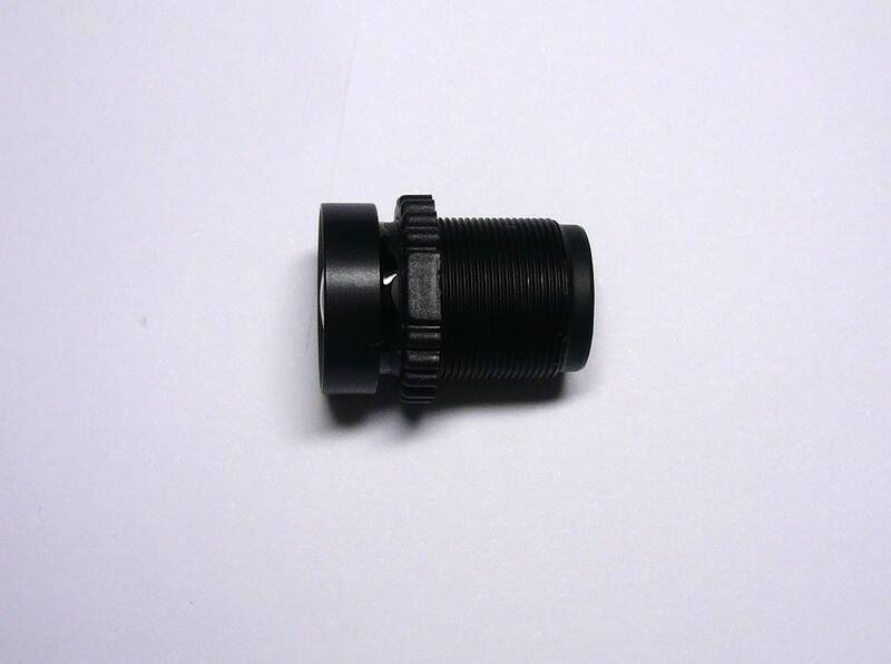

鏡頭是 82 視角的鏡頭,單板機用的那種 M12 卡口的
淘寶上有一家號稱能分辨800萬畫素的那顆,順便買了金屬固定環(矇到了)
先把固定環旋入到圖示的位置備用.

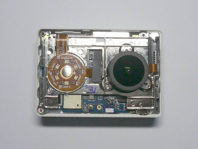

當你把上蓋取下後,四個角落有四顆螺絲,嗯,不用理它
沒錯!不用理它,除非跟我一樣手賤,不然不用理它
拆了它們對這次的作業沒有什麼幫助,所以不用理它(三次了...)

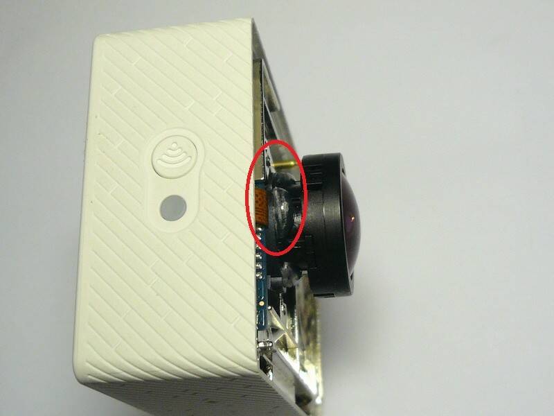

看看鏡頭旁邊這裡,這四個固定點才是重點(圈上紅圈的位置)

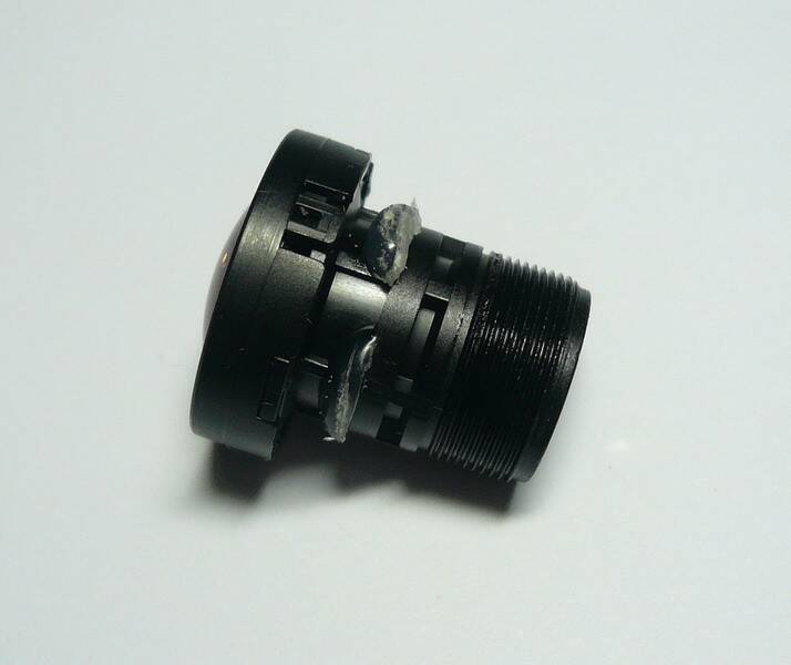

我這台是用熱融膠固定的,所以要取下它不難
用照片上的這兩樣東西(這樣看不懂?那可以轉台了 XD)
用加熱過的刀片把膠從鏡座上切開,確定四個點刀都有切到底後,
就可以動手轉了,朝逆時針旋轉就會鬆開,
如果你蠻用力了,但還是不會動,那就再用熱刀切一下膠合點
可別太暴力,不然扭斷了就報銷了
把鏡頭旋下來後就長這樣,別讓感光元件裸奔太久,入塵就得清了
盡快把窄視角的鏡頭換上,差不多深度就可以先停下了

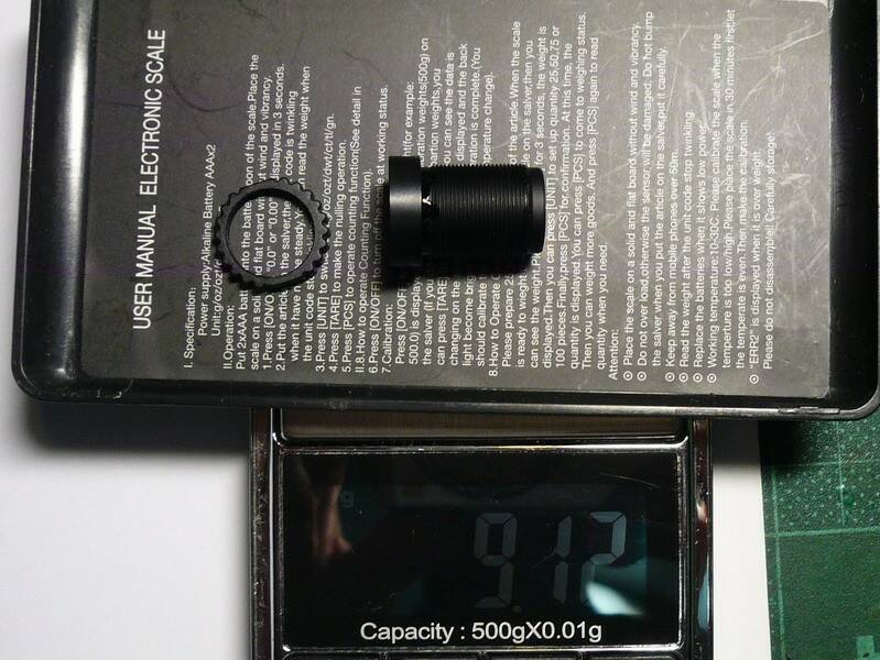

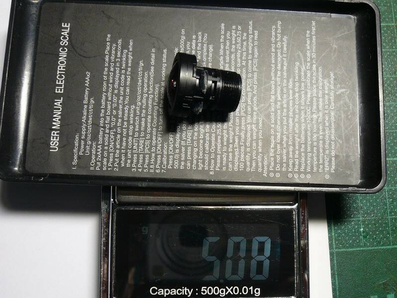

番外篇,原廠鏡頭的重量:
換裝的:

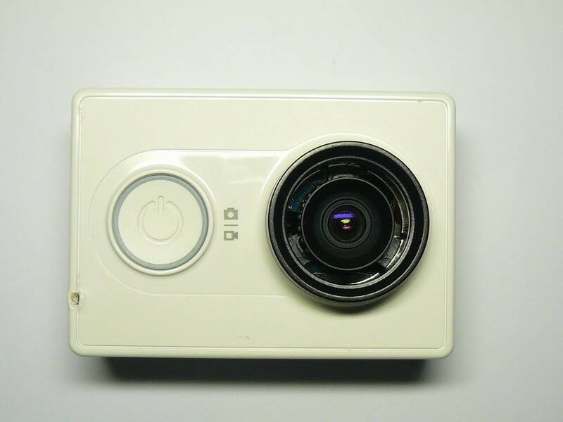

然後接上 HDMI 線,上電池,開機
注意一件事,上蓋取下時不要啟動 WIFI 否則可能會把模組燒毀(前面就說要關了)
看顯示器上合焦的狀況旋入鏡頭,到合焦為止(如何對準焦只能意會,無法言傳)
反正就是你看清楚了就是了,然後看一下剛剛旋入的固定環
鏡頭先倒旋一些些(脫焦)然後把固定環轉過來到緊,再旋鬆一點點
再給鏡頭對焦一次,確定合焦後用適合的工具(我是徒手啦)
把固定環旋緊後就完成了

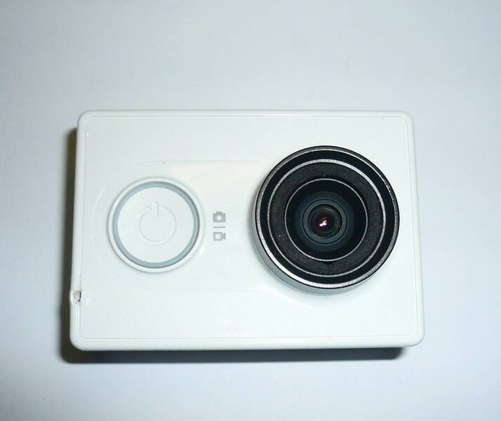

實裝並且對好焦距的樣子
裝完後蓋上上蓋,嗯?覺得有點醜耶,中間少了一圈
這簡單,找個大約 2mm 厚的黑色泡棉來
裁出 54mmx9mm 的大小,塞進去
嗯,這樣子算有填飽了,不用特地固定,不會亂跑的

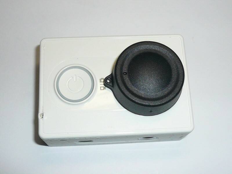

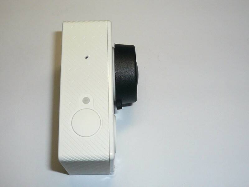

鏡頭完全躲入機身,沒凸出來
原來用的鏡頭蓋也可以沿用,完全偽裝
