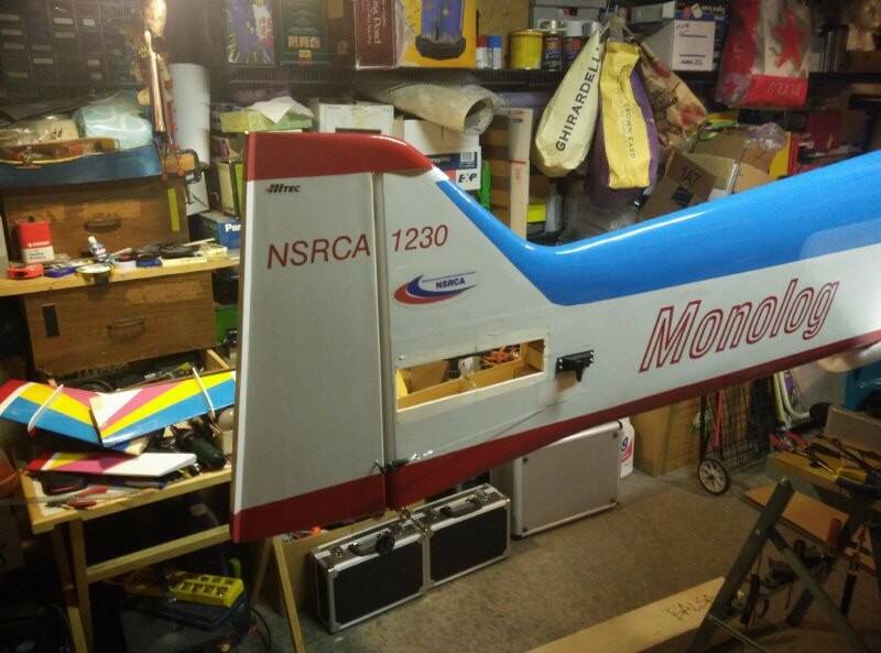

這週放感恩節連假, 正好對Monolog看不順眼的水平翼動刀. 先把水平翼挖了拉出來.
尾部側板先補回去

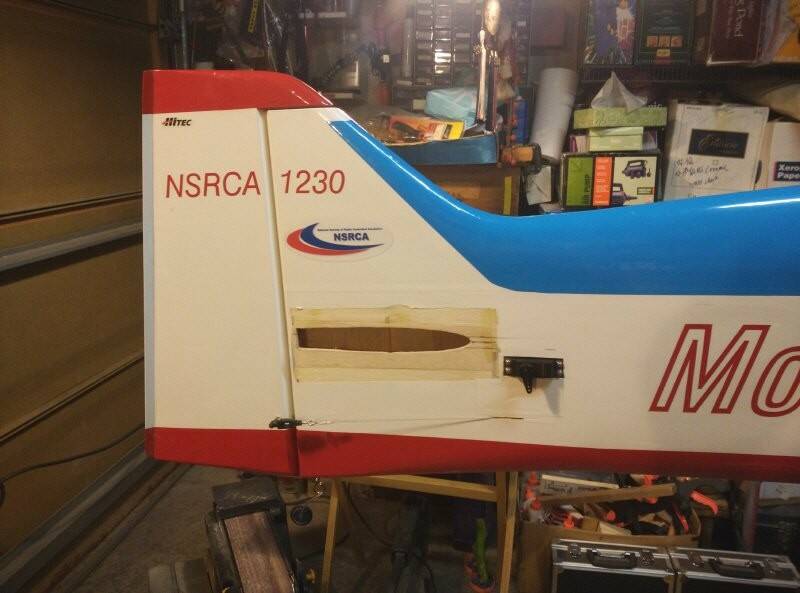

按水平翼型挖出固定孔

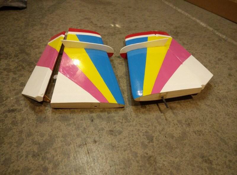

水平翼鋸斷後在中央接合處補強及磨出斜角, 翼樑部份用碳纖管支撐.

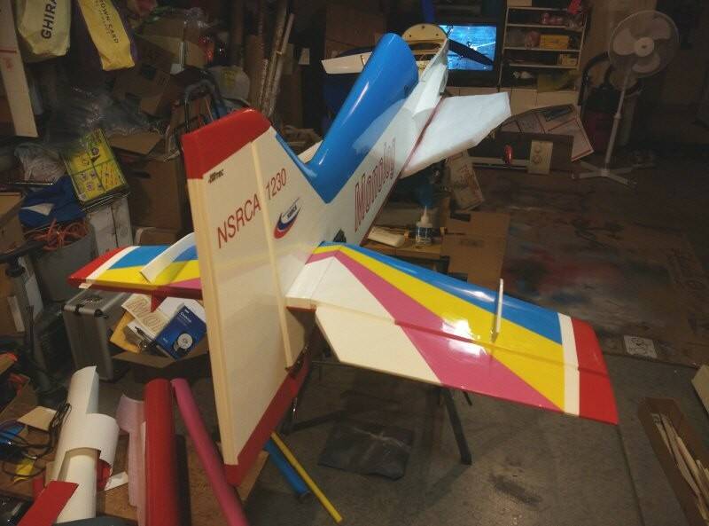

機尾白色包覆紙貼好, 然後把左半邊水平翼(昇降舵拆掉)塞進去, 穿到右邊和右半邊水平翼黏合. 注意水平翼有加下反角.
向左拉出固定, 裝回左邊昇降舵, 包覆紙貼好就OK了.

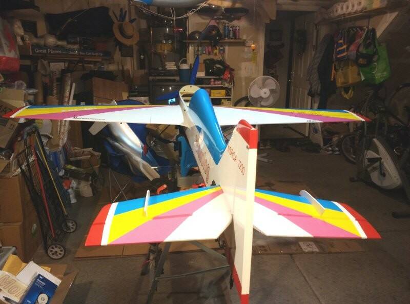

馬達固定好
搭答! 完工.
個人對Monolog最不爽就是Roll和Yaw動作的偶合, 修改時把水平翼提高一公分, 加下反角, 希望能改善.

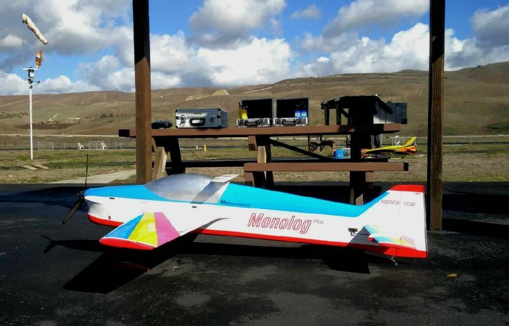

今天去試飛, 好飛太多了! 原先八點滾方向舵修正常伴隨的桶滾癖性幾乎消失, 45度上昇線snap後軸線lock-in在原直線, 太爽了!
